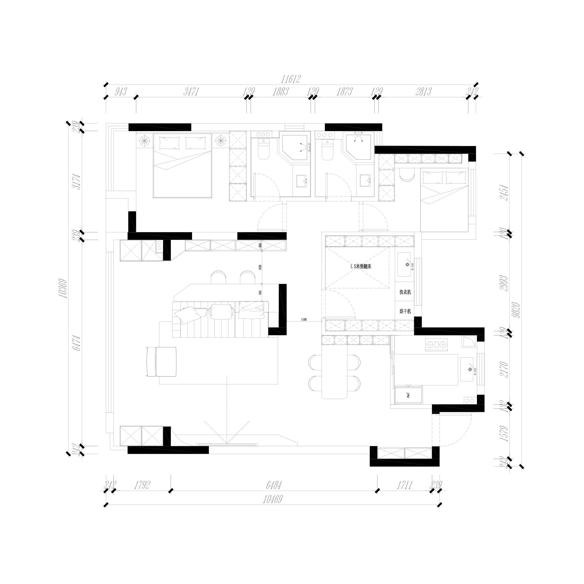

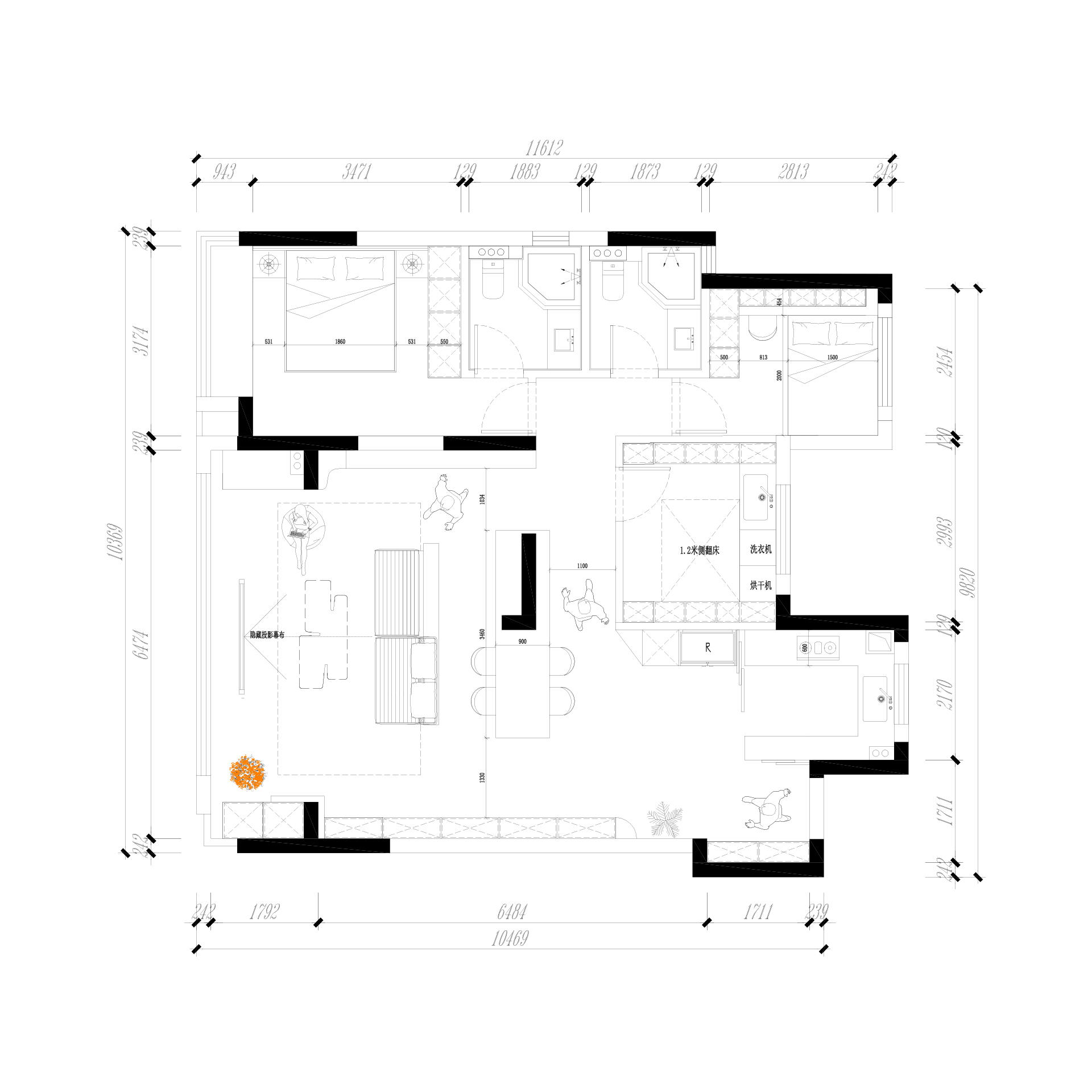

业主需求:业主是一对年轻的夫妻,暂时还没孩子,常年是夫妻两人住,主卧需要大点 需要衣柜,一个儿童房,一个多功能电竞房,需要临时睡觉的翻床,客餐厅要大气,进门视野要开阔大气。
跪求大神指导指导。
原始平面图
原始平面图
原始平面图
方案1
方案1
方案1
方案2
方案2
方案2

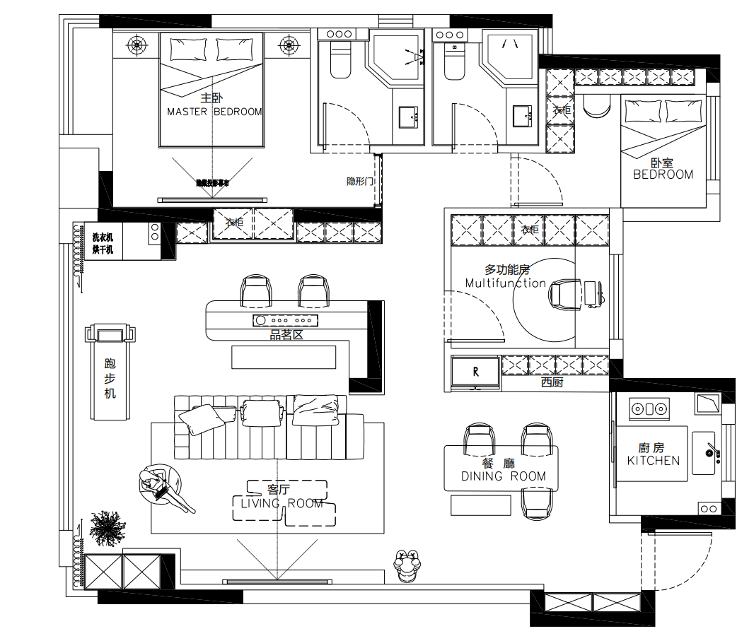

  • ZIK-张 2022-11-23 10:17:15
    不错了,还有一点建议,主卧可以做底柜,过道稍微有点小,然后主卫开门45度斜切,可以获得2.7米的衣柜,看取舍吧,62公分的过道,能接受那就可以获得2.7米的衣柜,衣柜和主卫门都45度斜切
  • 甘道夫K 2022-11-12 18:37:48
    ZIK-张 发表于 2022-11-11 09:26
    电视机换个方向,搞个悬浮的,沿着承重墙做柜子,家政柜也可以,你看看尺寸,这样阳台还能做个地台 搞个品 ...
  • ZIK-张 2022-11-11 09:26:18
    电视机换个方向,搞个悬浮的,沿着承重墙做柜子,家政柜也可以,你看看尺寸,这样阳台还能做个地台 搞个品茶区
    修改后的[attachimg]9993752[/attachimg]
  • 865295344 2022-11-10 11:53:00
    个人愚见,西北角的房间空间小光线差,最好储物使用,四房改三房,两个朝南的卧室可能更合适,另外主卧空间也比较紧凑
    谢谢 想法不错 但是客厅变小了
