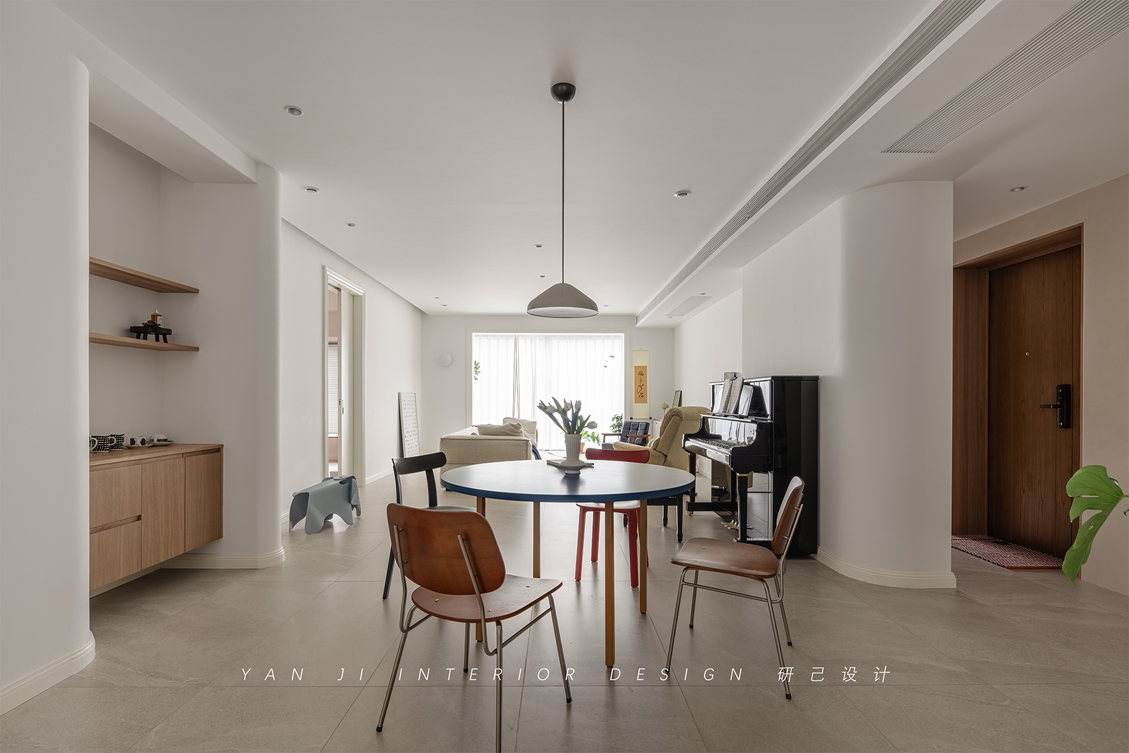

走过玄关,是开放的餐厅、厨房及客厅。砂岩地砖搭配灰色柜体,增加沉稳内敛感。餐厅使用来自Hay的Two Colour 圆桌、Pao Steel系列吊灯,搭配中古餐椅和vitra的apc餐椅。低饱和度的色彩选择,简约、流畅的造型,让不同色彩与材质的混搭,依旧与全屋氛围和谐。
卧室与儿童房之间有一处L型承重墙,我们利用利用短边再搭配一个造型,做了一组嵌入式餐边柜,不对称的体块包裹,让承重墙成为造型的一部分。柜体侧重展示功能,便利用一组封闭柜储物,两个层板做展示,设置氛围灯光。柜体采用与玄关柜体一致的设计——柜门内凹+原木色的橡木木纹木饰面。
为了让全屋动线更加便捷,我们调整了主卧和儿童的房门位置,将房门之间的狭窄通道,变为空间的一部分,整体更加开阔通透。餐厅左手边是带有中岛的开放式厨房,右侧则是一个简约明亮的客厅。

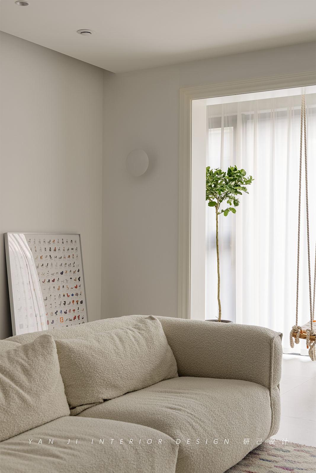

客厅没有主灯,4000k 暖白洗墙灯搭配顶部的3500K 射灯,增添夜晚的氛围感。一盏纯白LP Hat壁灯精致小巧,打破呆板的墙体表情。加长风口贯穿横厅。  射灯光束角小,光线更加聚焦,适合营造氛围,而筒灯由于光束角大,照明更加均匀,我们把它用在厨房。
软装选择上,则有经典的USM组合柜、Karimolu60单人扶手椅、樱桃木+不锈钢的杂志架,打造家中的精致角落。青山美宿家的粉色植物园地毯,燕子风铃,则流露出一丝少女心。
阳台留给绿植和秋千,成为家中充满自然气息的儿童活动区。秋千通过金属构件与原楼板浇筑面连接,既有稳固性也不会损伤顶部墙漆。
由于厨房上部的梁体,不可避免地造成餐厅与厨房的吊顶高差,我们用弧形过渡,妥善处理细节,让横厅这个大空间的整体性更强。
屋主时常在家招待朋友,我们将岛台背景留白,墙上的挂画令人联想起约瑟夫·亚伯斯的“向方形致敬”,也是包豪斯的风格,用它们来提升氛围感,保证视觉上的美观,让这里更有聚会聊天的休闲感。
冰箱、洗碗机等厨房电器均做嵌入式处理,灶台下还做了个小烤箱,早餐时顺手热几个面包,很方便。浅灰色顶天立地柜搭配白色岩板台面与900x150的砂岩瓷砖墙面,营造出简约优雅感。
