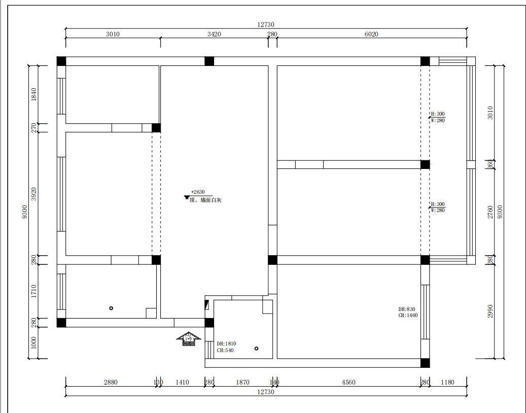

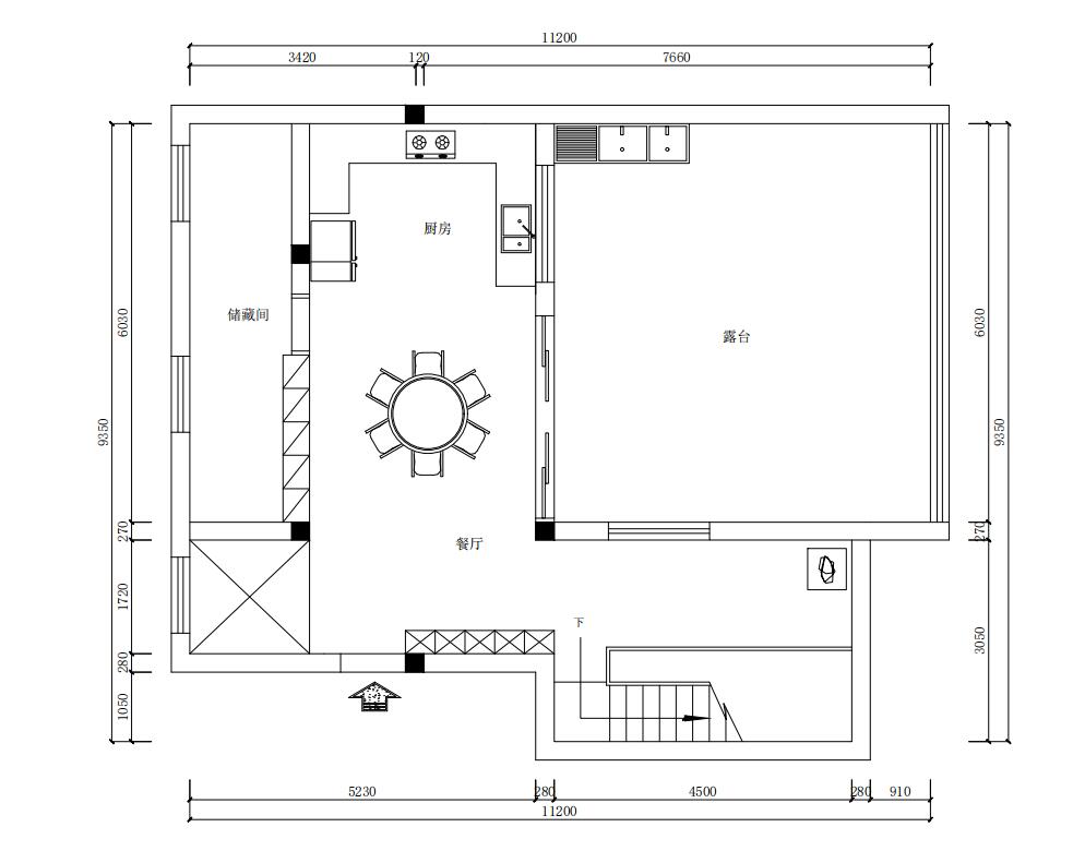

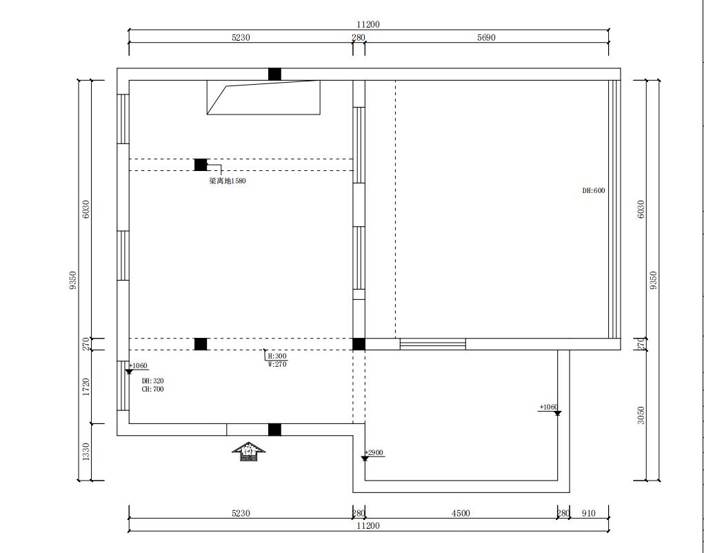

是一个老房子,顶楼带阁楼斜顶户型,一楼只需要两个卧室,一个书房(可以是开放式),一个公卫,一个内卫,如果因为卫生间位置影响整体格局的话一个公卫也可以,厨房和餐厅搬到二层。一开始拿到这个图是懵的,毕竟是老房子,后面看到好像还是有柱子结构的,还是拆了不少墙体,楼梯位置好像也不好拿到其他地方。想想是把客厅做到朝南,做到南北通透。这样的话另外一个房子只能放到朝北了。可是那里又有根柱子好像有点不舒服,还有公卫开门位置就凑在入户那里也不是很舒服,各位大佬有更好的点吗。
一层原始结构
一层原始结构
二层原始结构
二层原始结构
