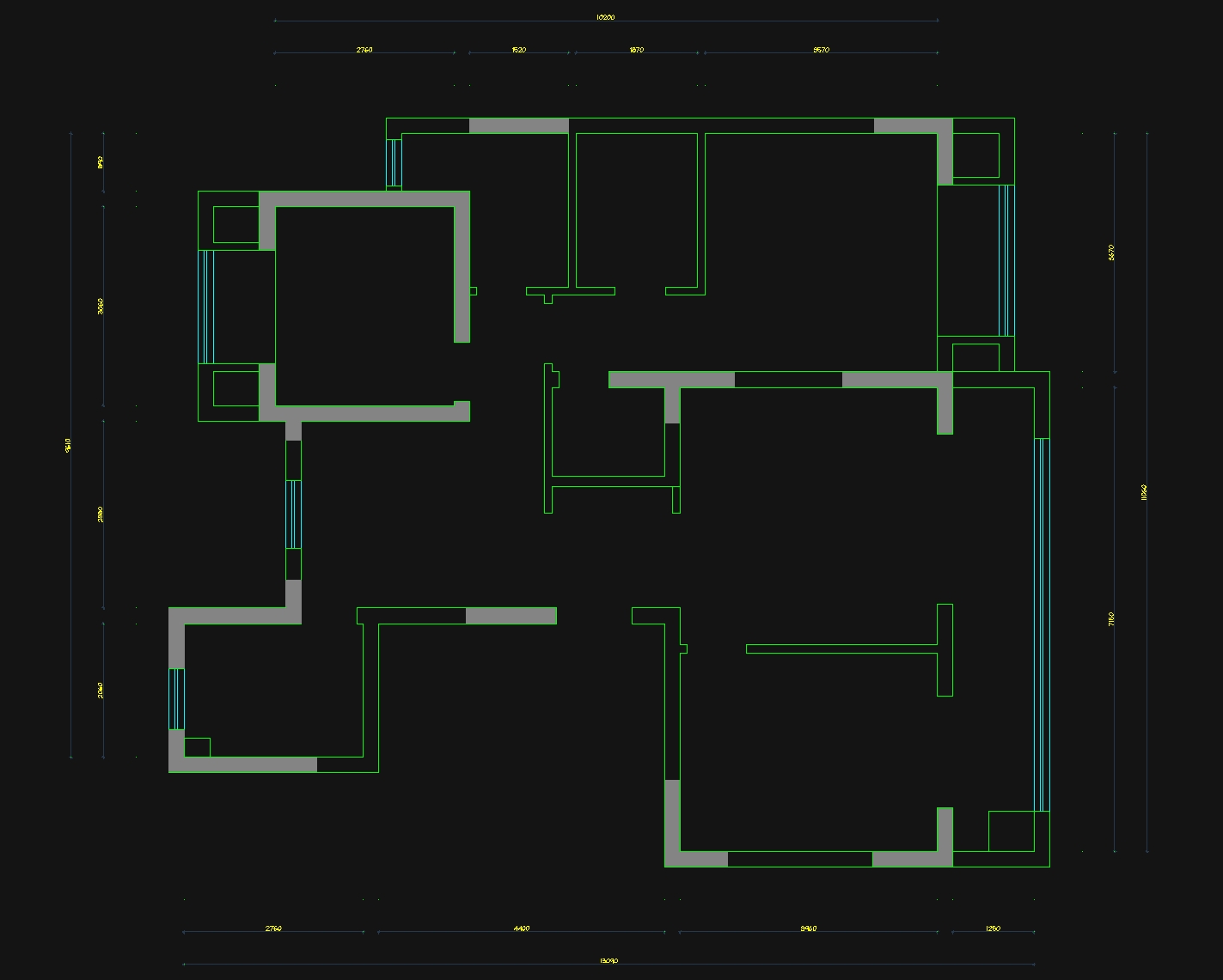

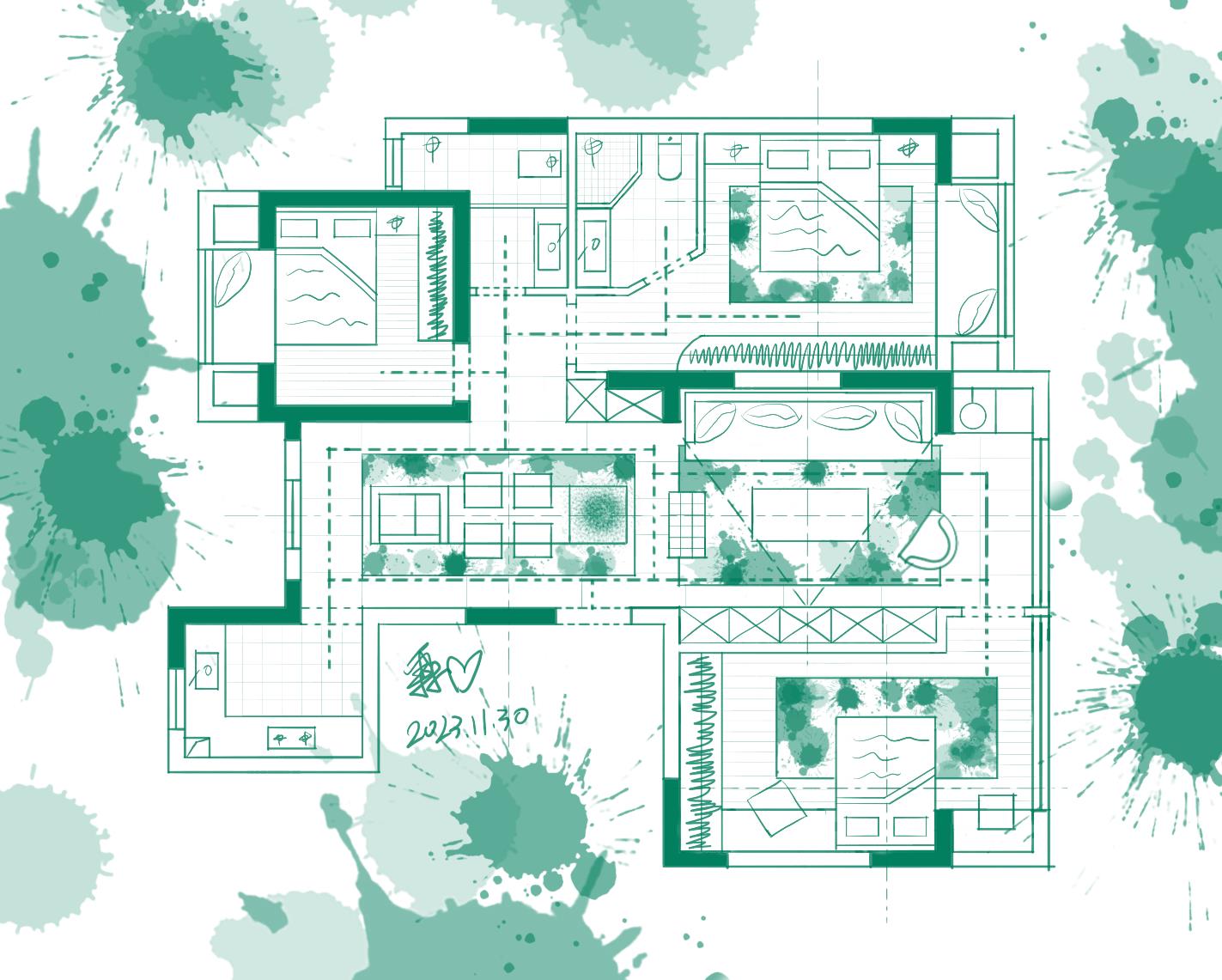

坐标溧阳,一家三口,保留三个房间,鞋柜可以放在入户门外,大阳台隔开给小房间使用,找大佬帮设计。

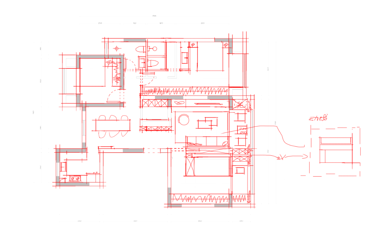

    5416516 发表于 2023-12-2 10:35
    大佬们,点评一下
    尺度倒是不错细节上在打磨一下(主卧室门都没画),动线和梁位处理的不好,阳台梁和客厅吊顶不好处理。
    餐桌到厨房位置太远岛台下水走不到,南卧室学习桌挡窗户
    哦,谢谢哥
  • 5416516 2023-12-2 10:35:37
    大佬们,点评一下
    进外卫会很挤的吧
    尺度倒是不错细节上在打磨一下(主卧室门都没画),动线和梁位处理的不好,阳台梁和客厅吊顶不好处理。 餐桌到厨房位置太远岛台下水走不到,南卧室学习桌挡窗户

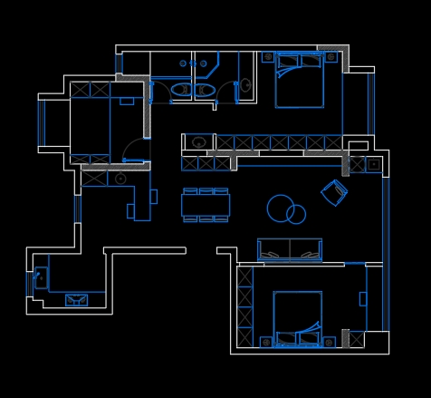

  • qyfdmnsavgh 2023-11-30 10:04:25
    你网上找人设计是要白嫖?
    [attachimg]10641146[/attachimg]给你参考,主要看你能不能接受一些改墙,优化了一些动线
