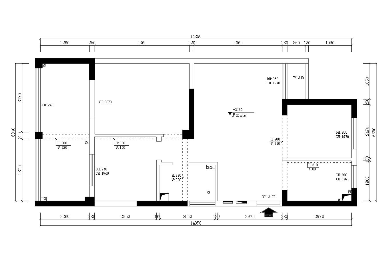

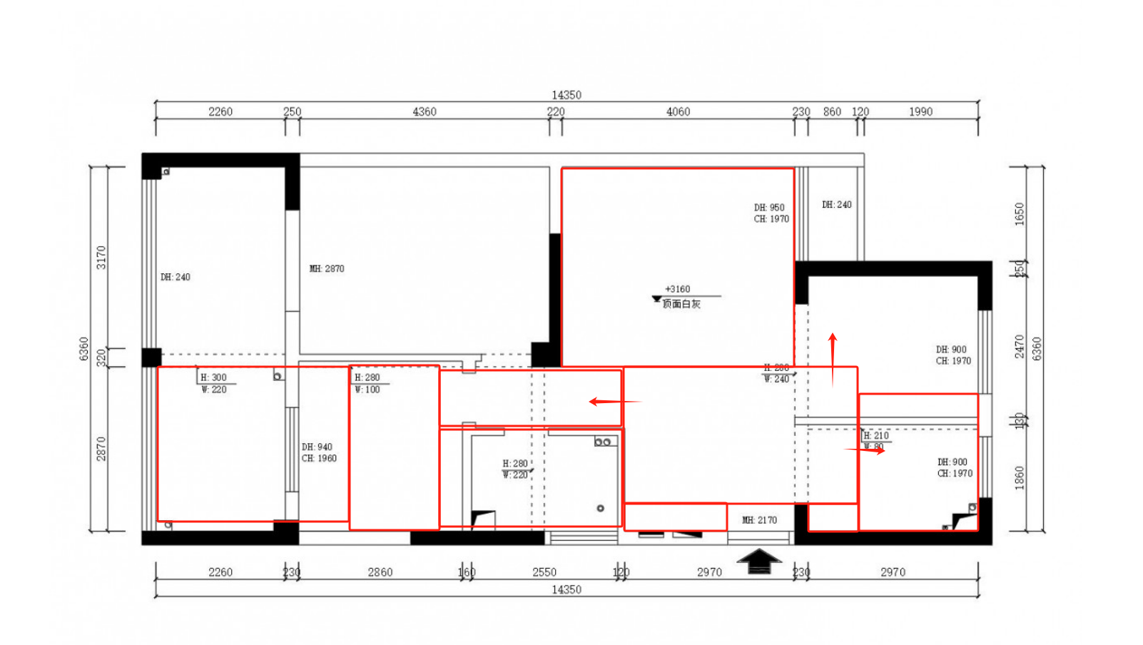

需要一个卧室,一个电竞房,想要一个茶座,会养猫,需要个猫窝。卫生间洗完澡想要通过衣帽间换衣服。原本户型为三房结构,但厅只有客厅,餐厅实在是太小了。各位大佬有好的建议吗。房间只需要两个就行。
原始结构图
原始结构图
平面图
平面图

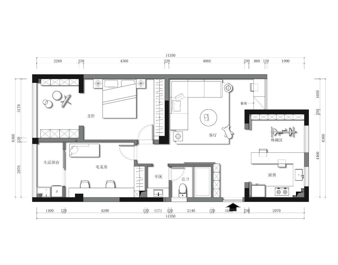

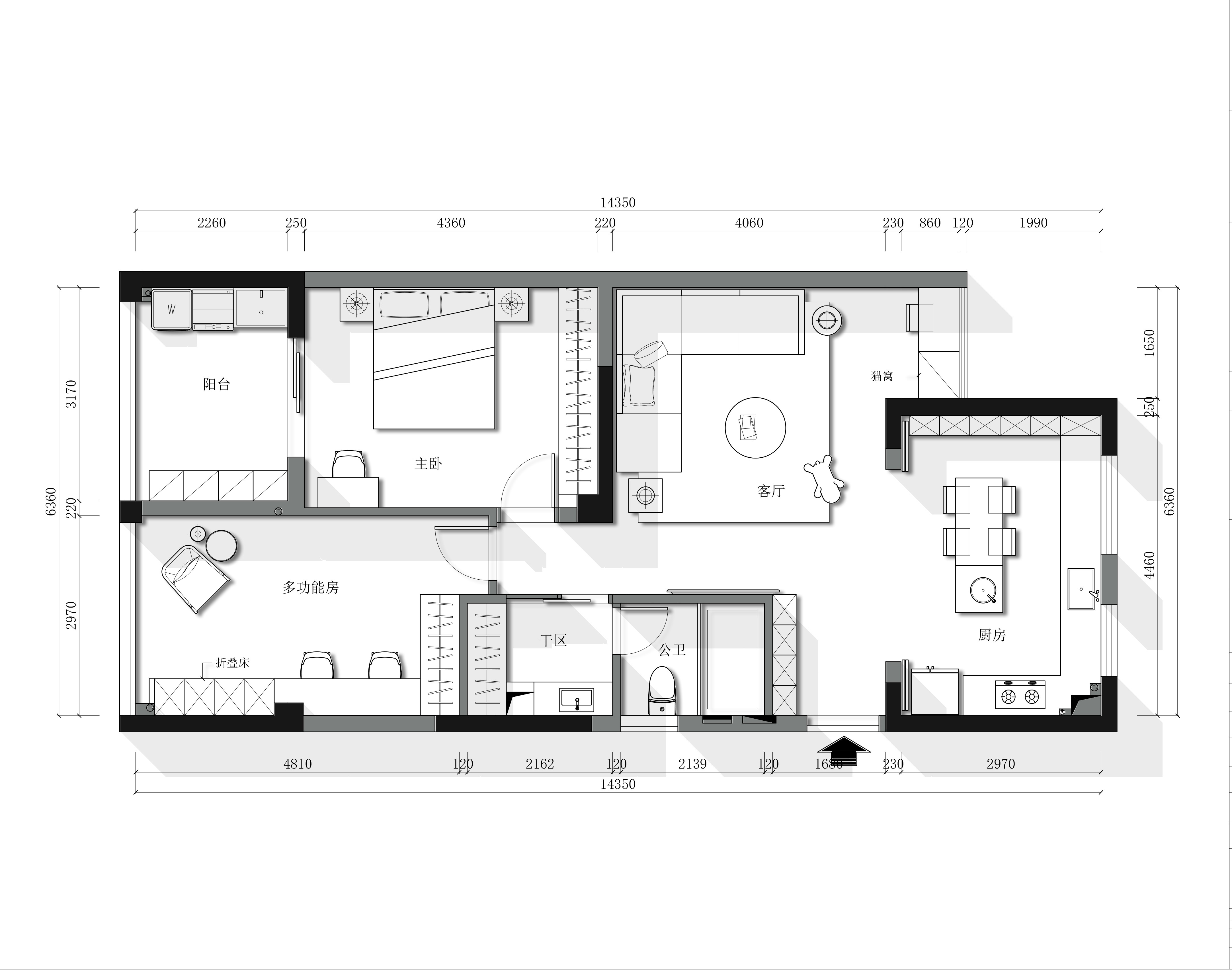

  • xiongbinbin518 2024-2-28 20:41:51
    又做了一个,功能应该都能满足了,自己挺满意的。各位大佬怎么看
    家具布置图
    家具布置图

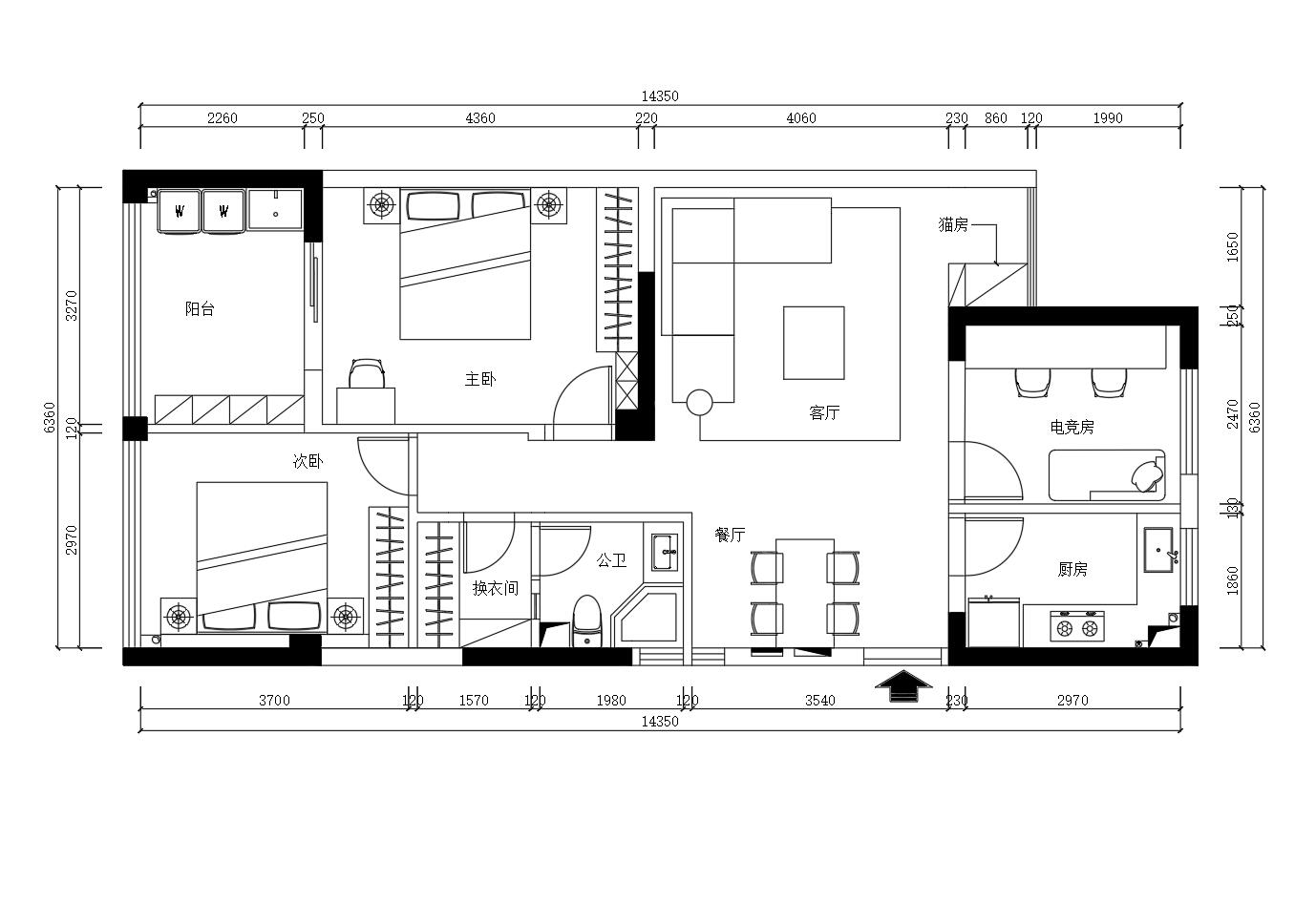

  • cxljey 2024-2-28 13:03:22
    不用再细化了吧?
    谢谢,挺好,挺规整的,就是卫生间没窗户了呀,所以我不敢往南边再移

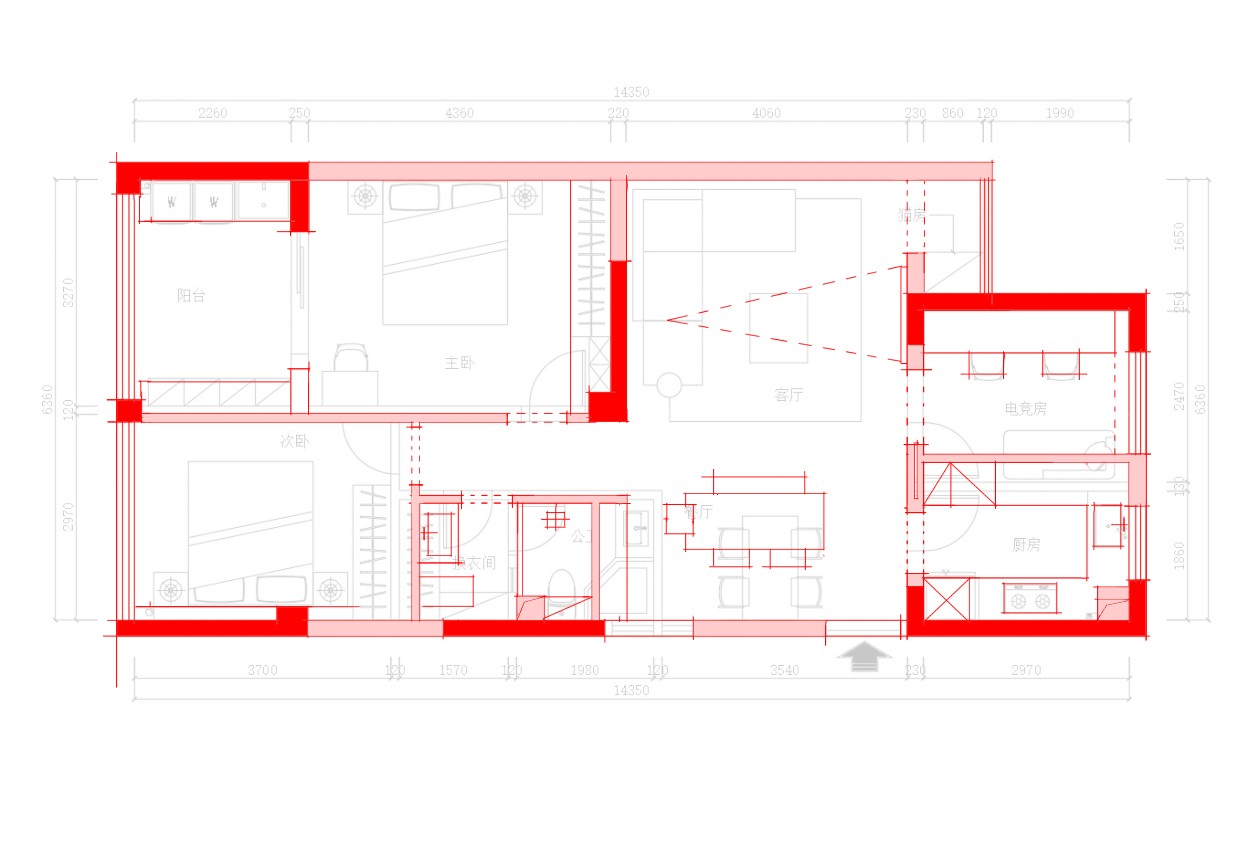

  • xiongbinbin518 2024-2-28 00:30:17
    顶一下,房子为顶楼,卫生间排污管和阳台有一根管,会到屋顶通气,想考虑改小从地面哪里走到墙体改掉去,所以图纸上被删掉了。不知道可不可行。
    要是没良心留都不用留 反正没人知道
