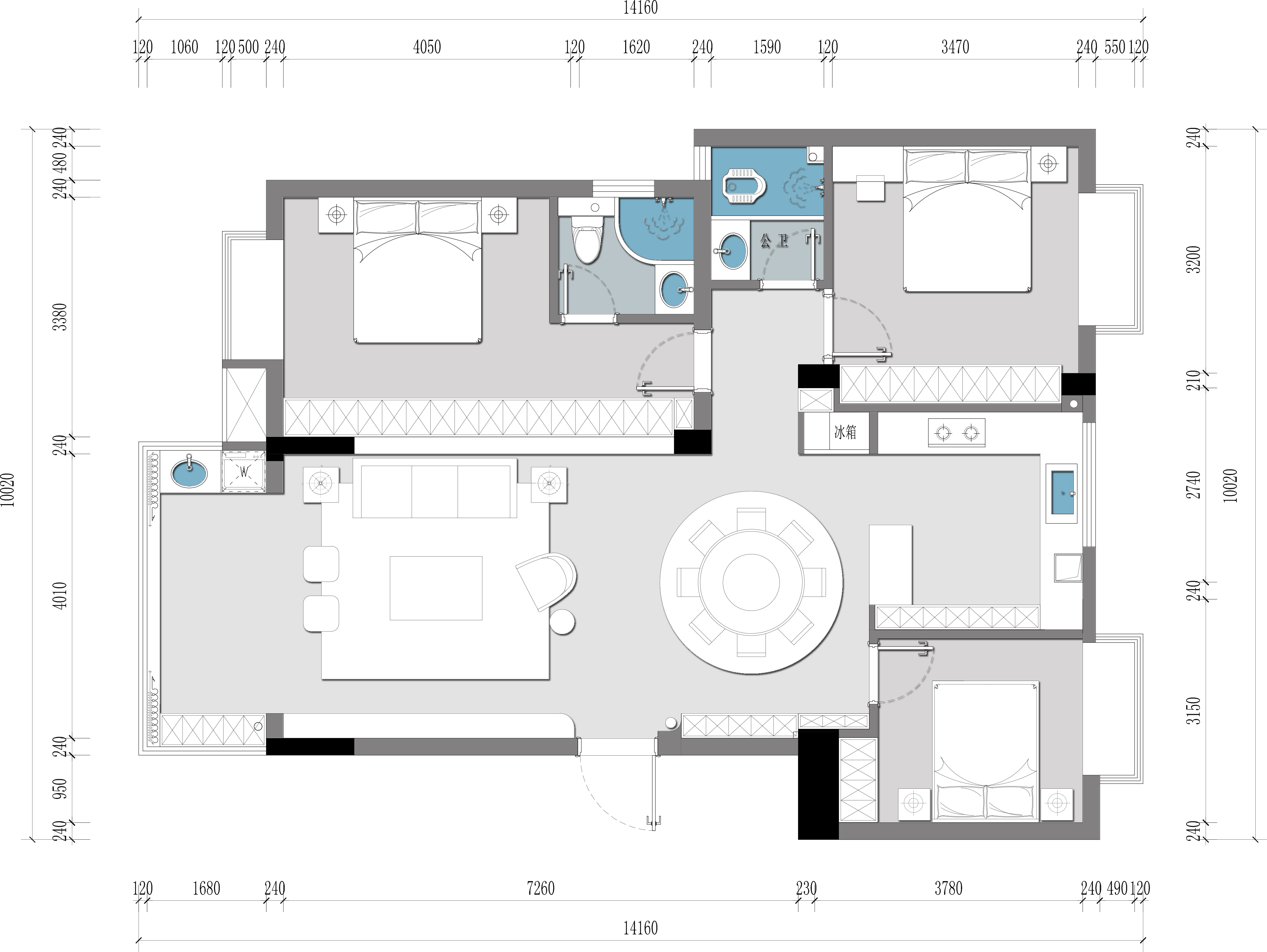

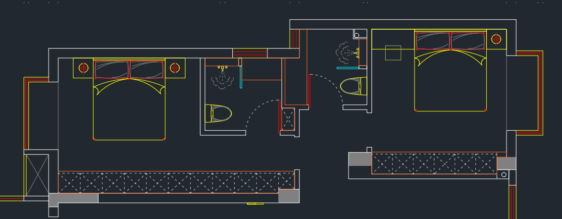

方案想了很久只能想出这个,有没有大神有更好的方案请教一下
2024-8-24/ 户型方案/ 户型交流/ 只看大图 阅读模式
业主要求保留三房,但是想要设计感强点

  • 拓者D0QmD7WD 2024-8-26 17:10:53

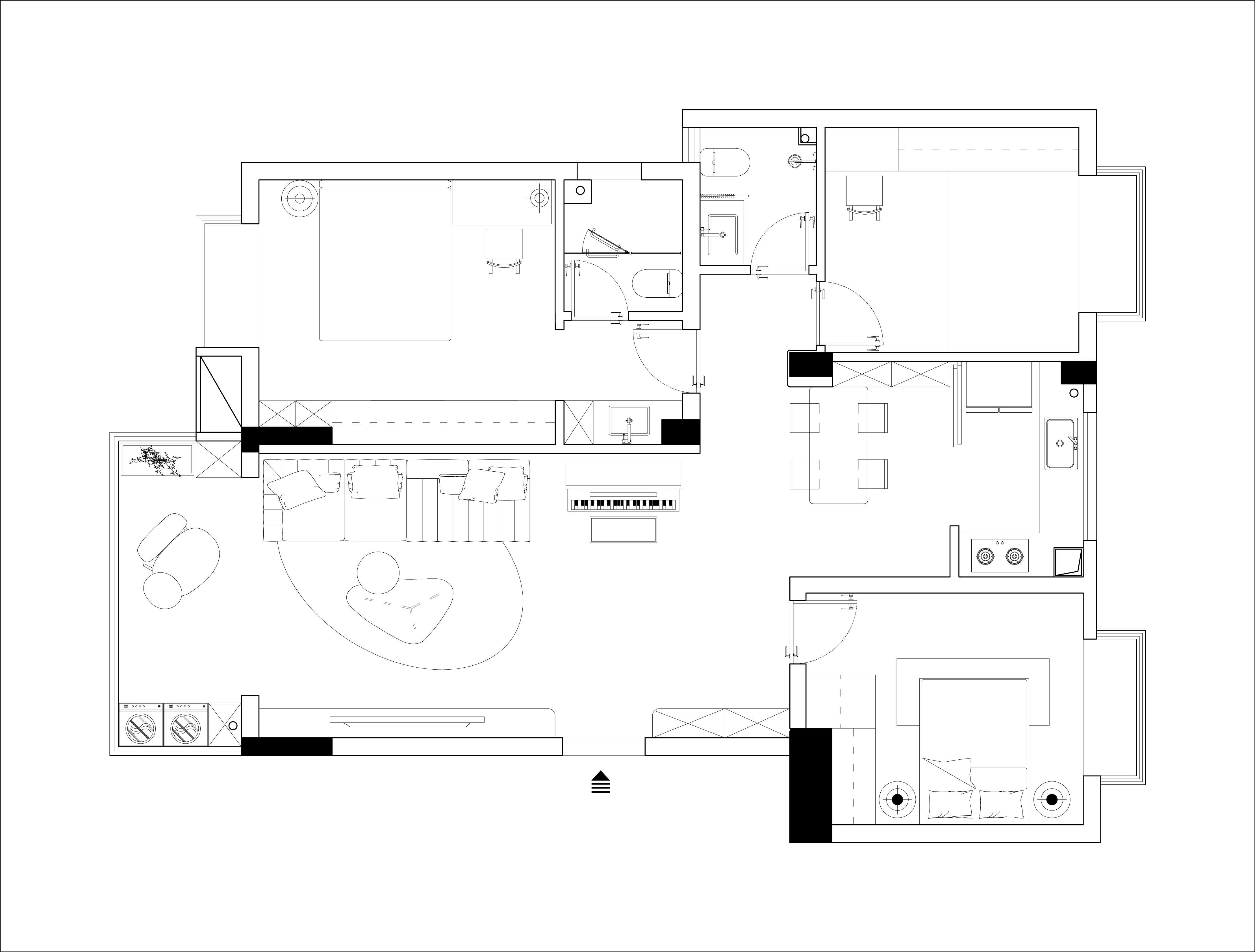

    我也是新入坑的新人,也不知道这样咋样。
    你那个衣柜太窄了340,320太窄作为衣柜不合适。
    看你没加窗帘盒,应该是做在飘窗上吧,我也没加。
    飘窗要是能拆也可以拆掉做矮柜。
    主卫洗澡不好用,公卫想法蛮不错的,衣柜做的都是550的
