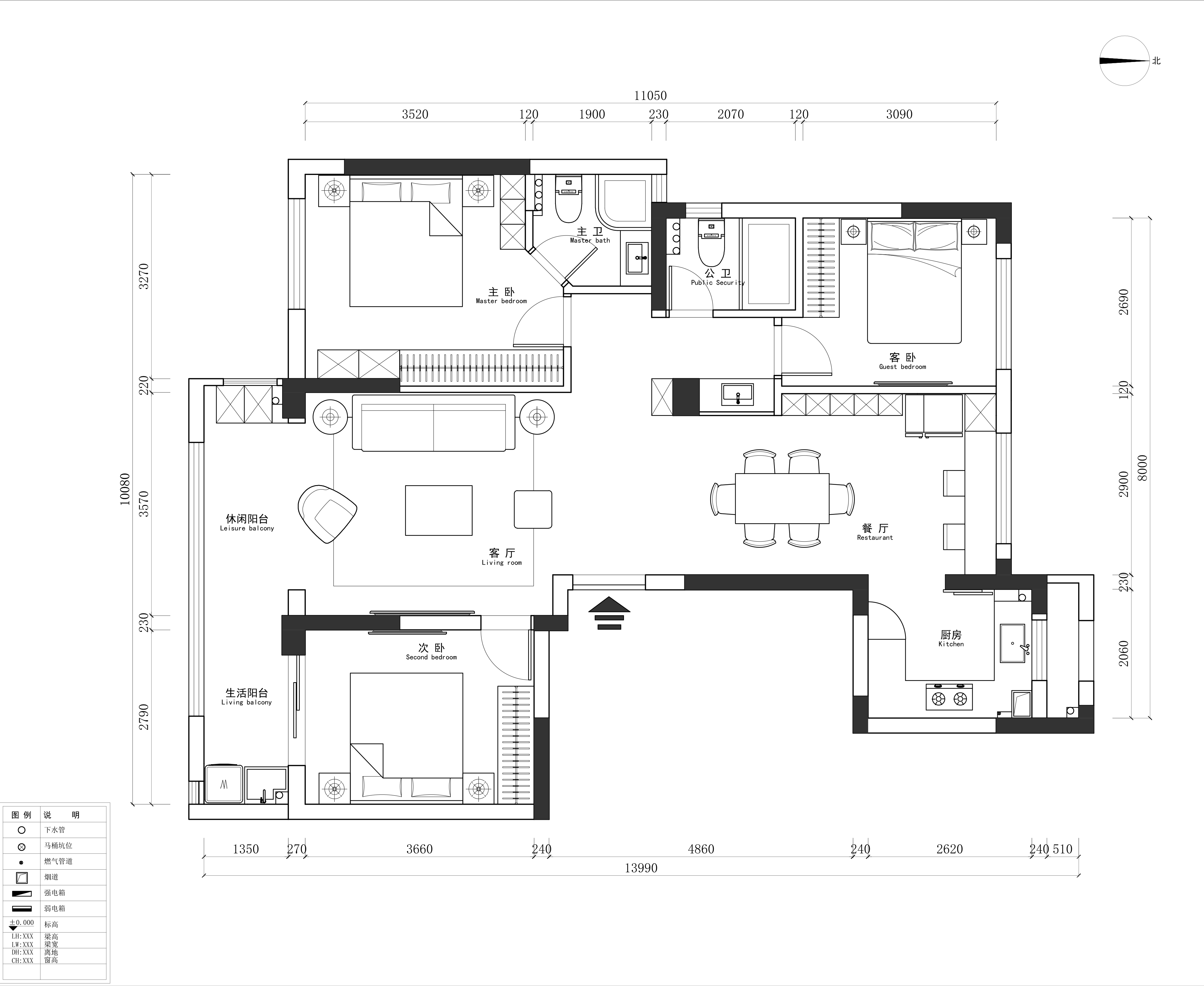

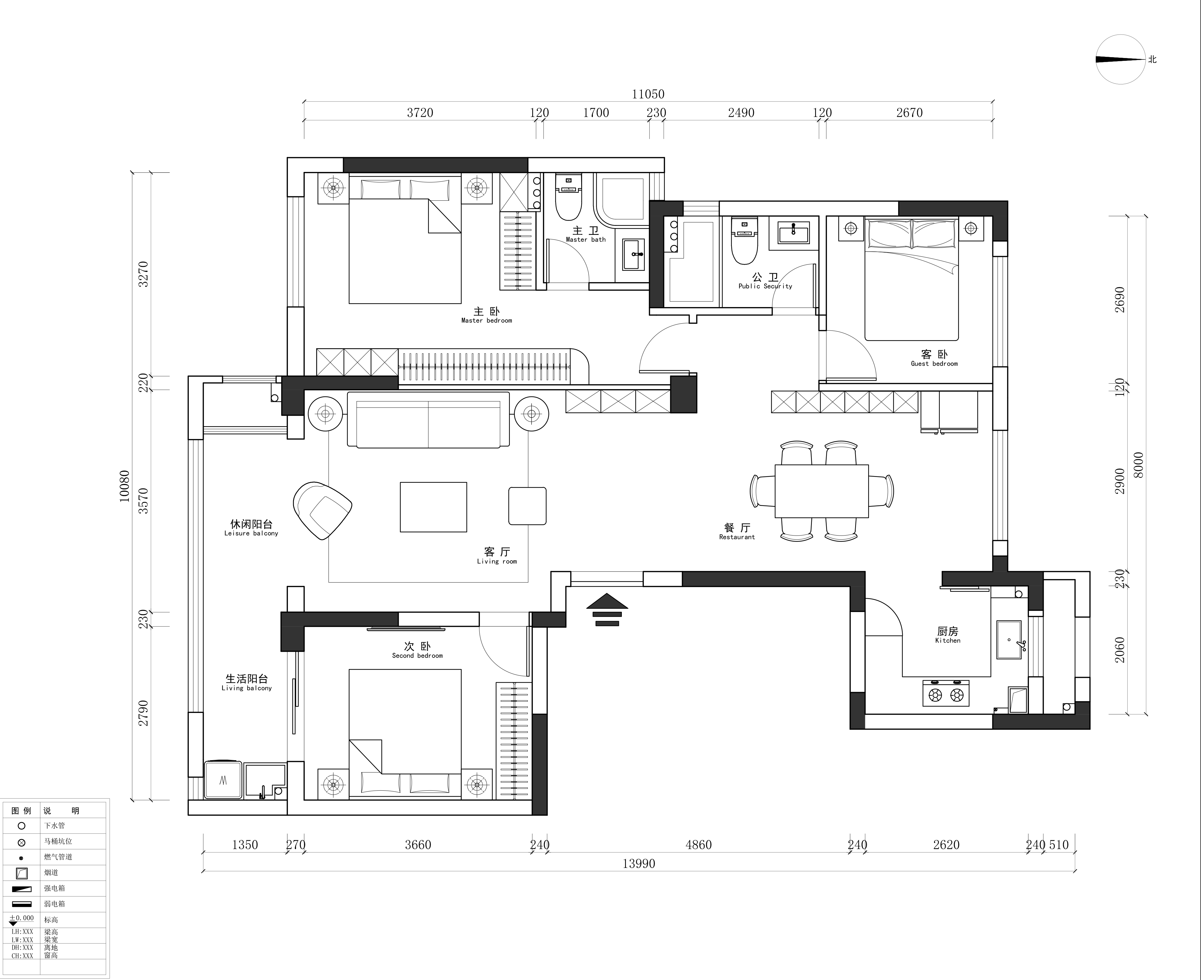

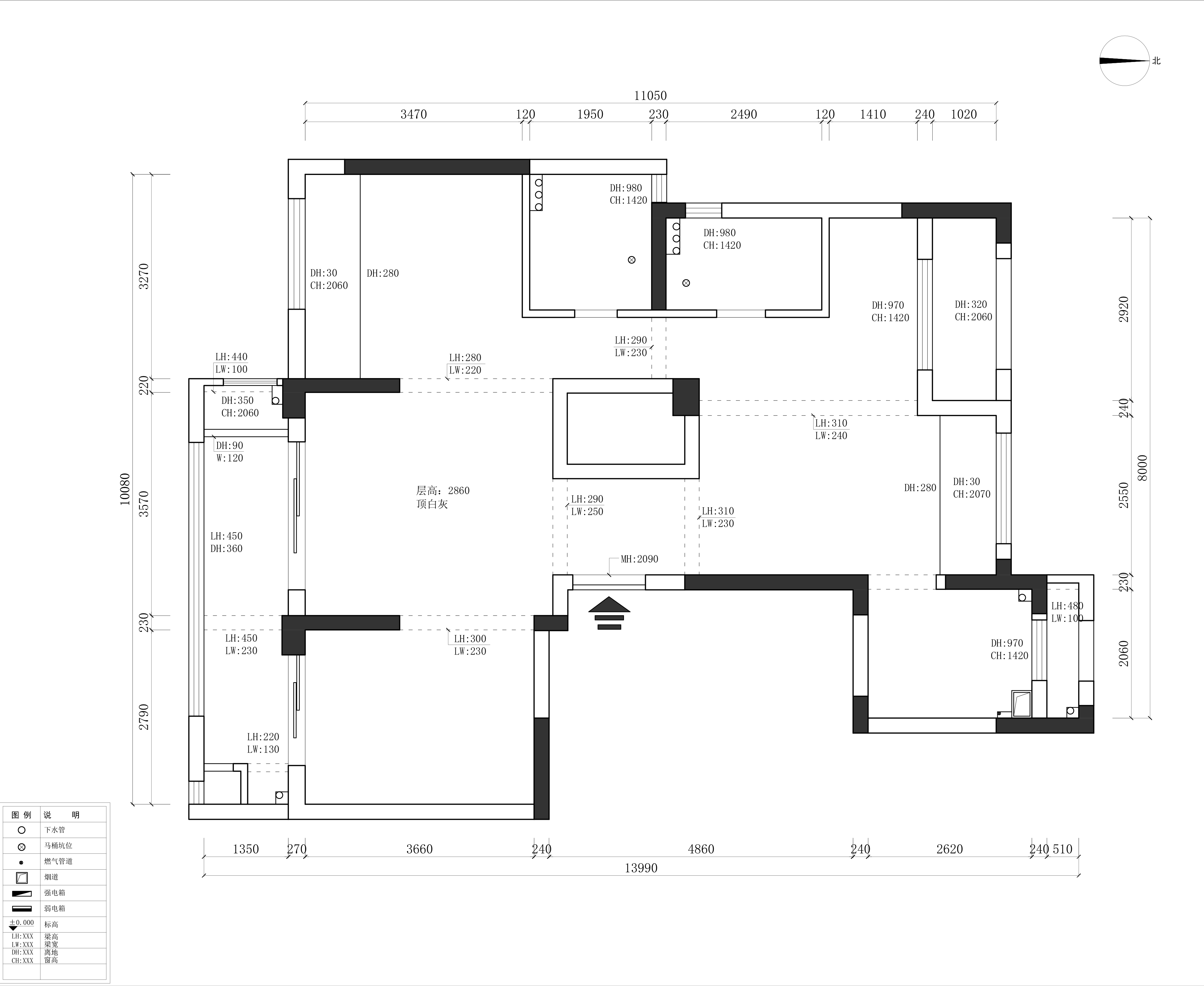

东家说进门一定要东西挡住, 说什么穿堂煞,这哪门子煞呀,还是直通进去好吧,各位大佬有新颖的建议吗。 公卫希望干湿分离
原始结构
原始结构
方案1
方案1
方案2
方案2

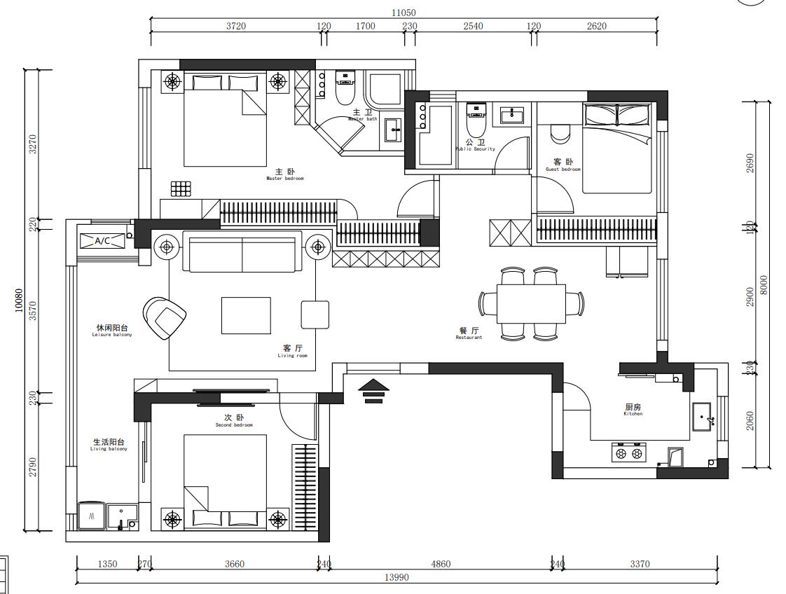

    冰箱可以放厨房炉灶那边,因为你有两个方案扩厨房出去,有多余的位置。然后房间那边再往内移15公分或者20公分可以考虑放洗手盆,原洗手盆位置可以改为储物柜

    东家还是不要直冲的,进门一定要有点东西挡一下,柜子还主打一个要多。
    方案4

    谢谢,有考虑过把台盆放那位置,但是考虑到主卧通道,还是影响朝北过道算了,其次冰箱位置在那位置拿取东西的话如果有人坐在椅子很麻烦吧。。
