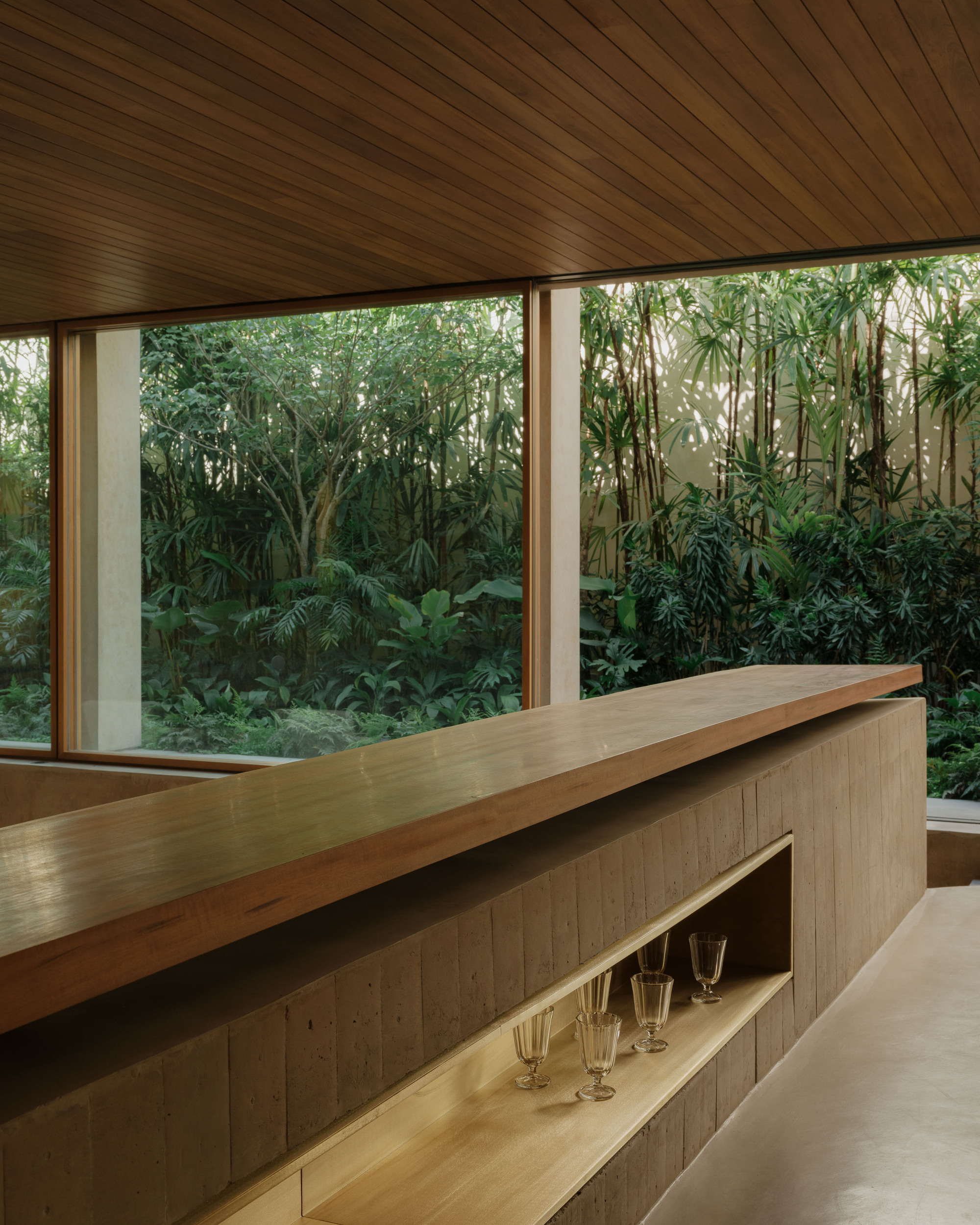

作为结构元素的结构 - 我们试图沿装饰趋势的相反方向移动,这些趋势寻求几层重叠的材料,与建筑功能断开。在这所房子里,我们旨在收敛功能,材料和饰面。例如,木板用作门或书架。水泥地板只是地板本身。框架中的玻璃是窗户本身。混凝土是结构本身,依此类推。即使在浴室和厨房等空间中,物质选择也优先考虑维护,清洁和耐用性,从而最大程度地减少了任意设计决策。

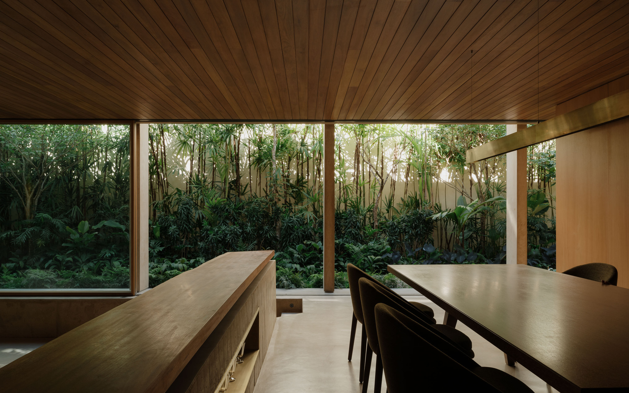

在花园水平下方 - 坐在客厅的沙发上时,可以在地面上望着花园。这在内部和外部之间建立了异常且令人惊讶的关系。此外,通过降低地板,我们在房屋的社会区域中达到了高度55厘米的高度,增强了宽敞的感觉 - 没有改变立面模块或创建过高的结构。这既保持建筑物的整体水平比例,也保持了外部模块的平方比例。
木制天花板 - 建筑师经常在其项目中建立设计场所。对于这所房子来说,最复杂的房子无疑是在客厅中保持木制天花板,完全均匀 - 没有视觉噪音,穿孔,灯具或空调通风口。除了营造独特的氛围外,这种方法还鼓励间接,反射的照明,这总是更愉快和舒适。空气通过地板提供,并通过沿窗框的谨慎缝隙返回。客厅变成了一个纯净的木箱,插入了混凝土网格中。
