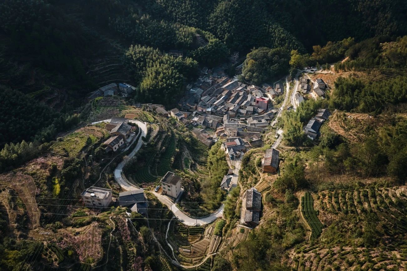

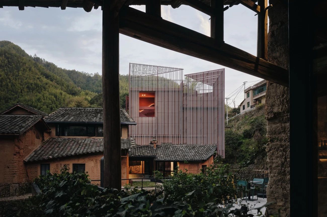

浙江松阳县松庄村海拔四百多米,位居山中,弯多路窄,初次到达,俨然经历了现代版的《桃花源记》。据说这里在2017年前,是个大多数松阳人自己都没去过、甚至不知道的村庄。也因此,松庄的老房子和村落肌理的原始风貌都几乎完整的保留了下来。

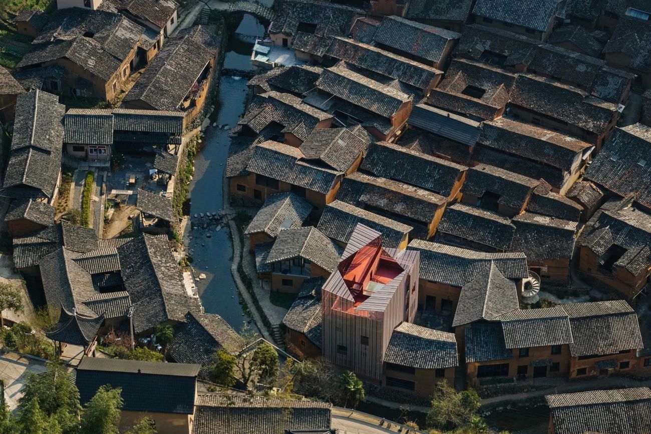

2024年初,TEAM_BLDG间筑设计接到了来自这座600年古村落的项目之邀,将松庄村中的一幢九十年代砖混民房改造成为「Z MUSEUM织美术馆」——— 国内首座以编织为主题的当代乡村美术馆。

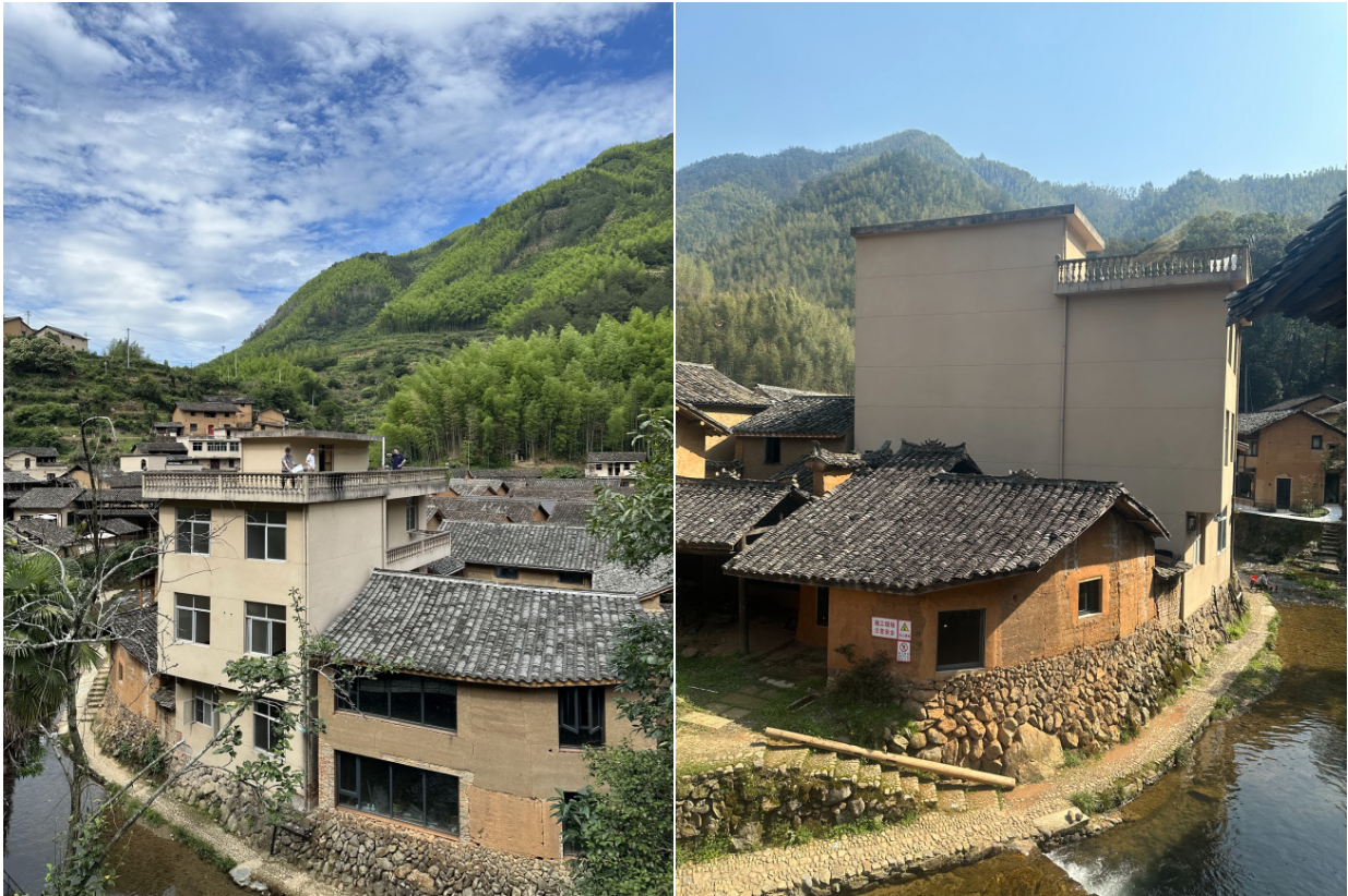

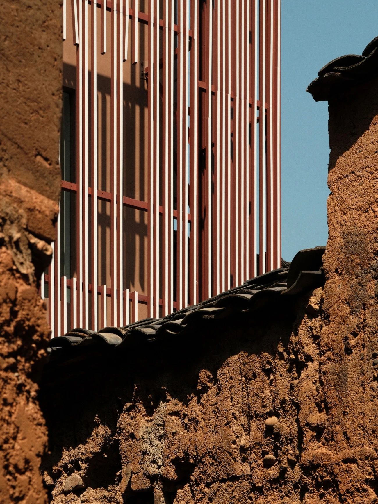

村中显著位置,原建筑兀自伫立,其尺度与材质都明显与周边低矮连绵的夯土老房子格格不入。该民房中已无人居住,乡内也曾多次想要对其进行改造,直至现在的运营方“山风大美”提出了建造织美术馆的想法。
初次接洽,运营方就对间筑提出了清晰的设计诉求:格格不入既然已成事实,与其消减隐藏,不如以更有记忆点的方式增加这种对比。同时,希望“这种对比”之于美术馆、之于村庄又是恰如其分且优美的。

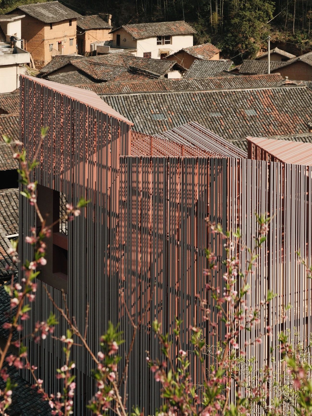

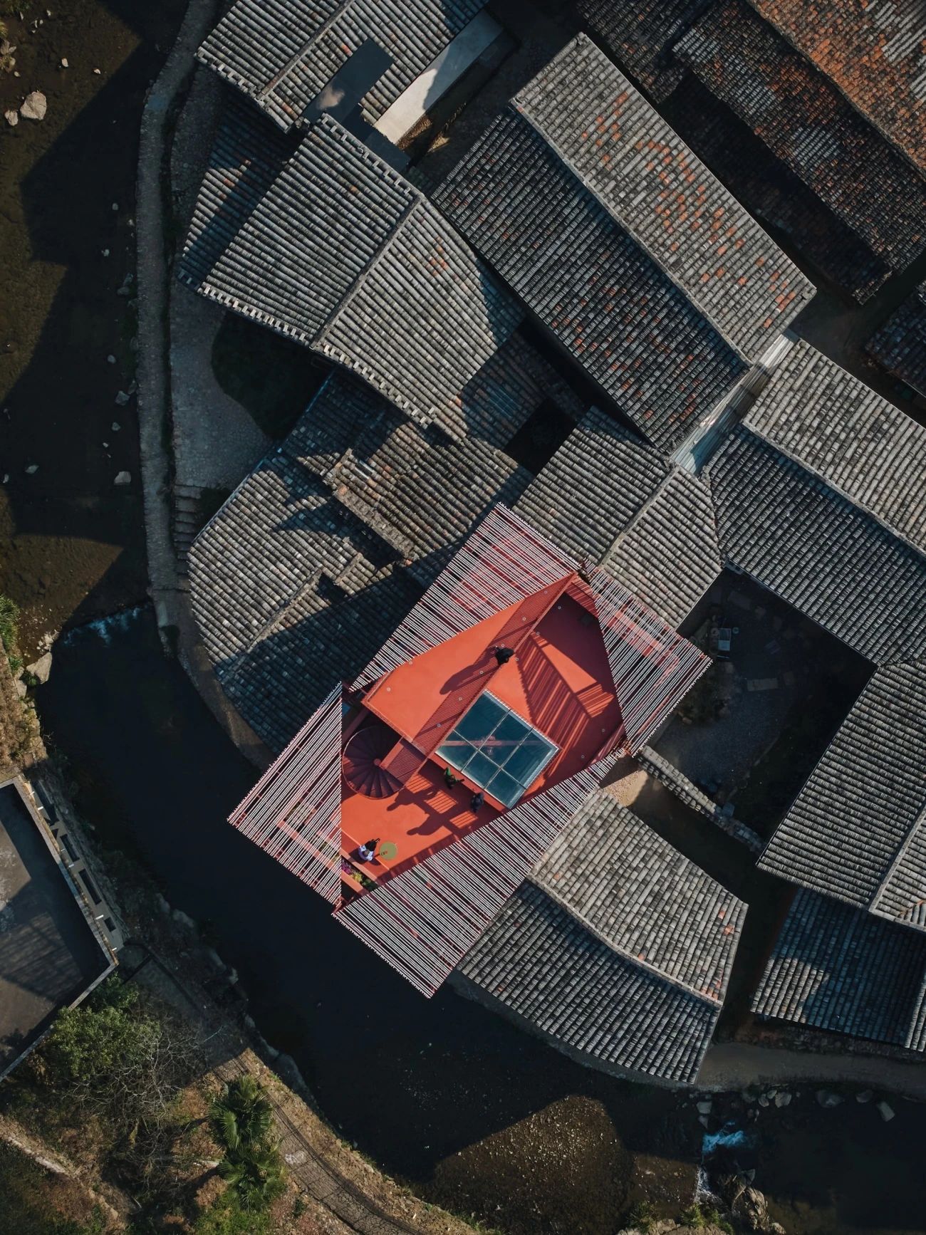

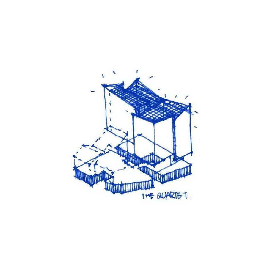

面对原建筑密实而规整的外立面,设计先以建筑解构入手,参考周围老房子的尺度,由内到外将整栋建筑纵向一切为四,并在其中添加内庭院,上下并联起四个体量。再结合屋顶露台不同高度的活动区域,添加半透遮阳篷,赋予外立面高低错落的“四重奏”效果。

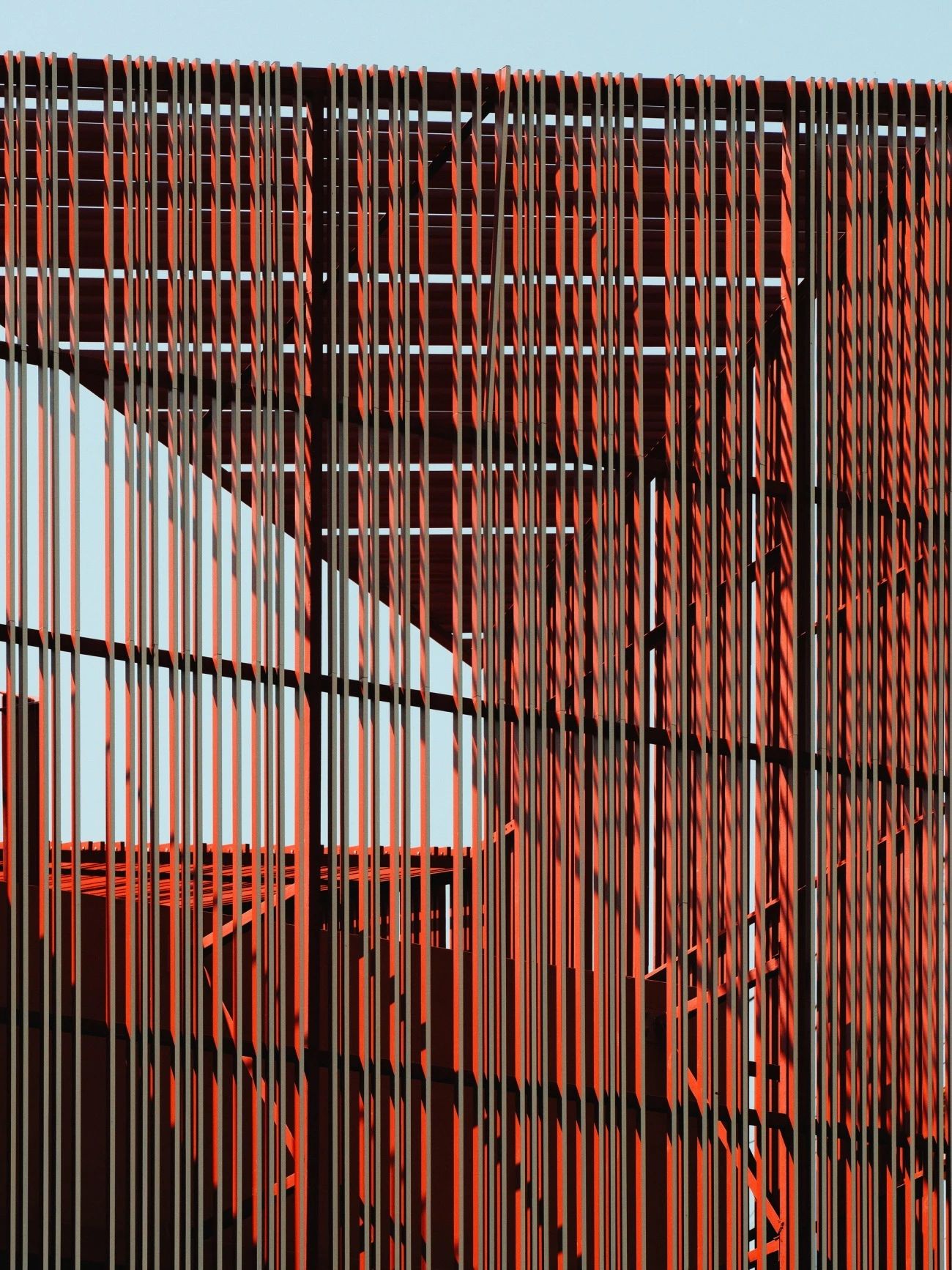

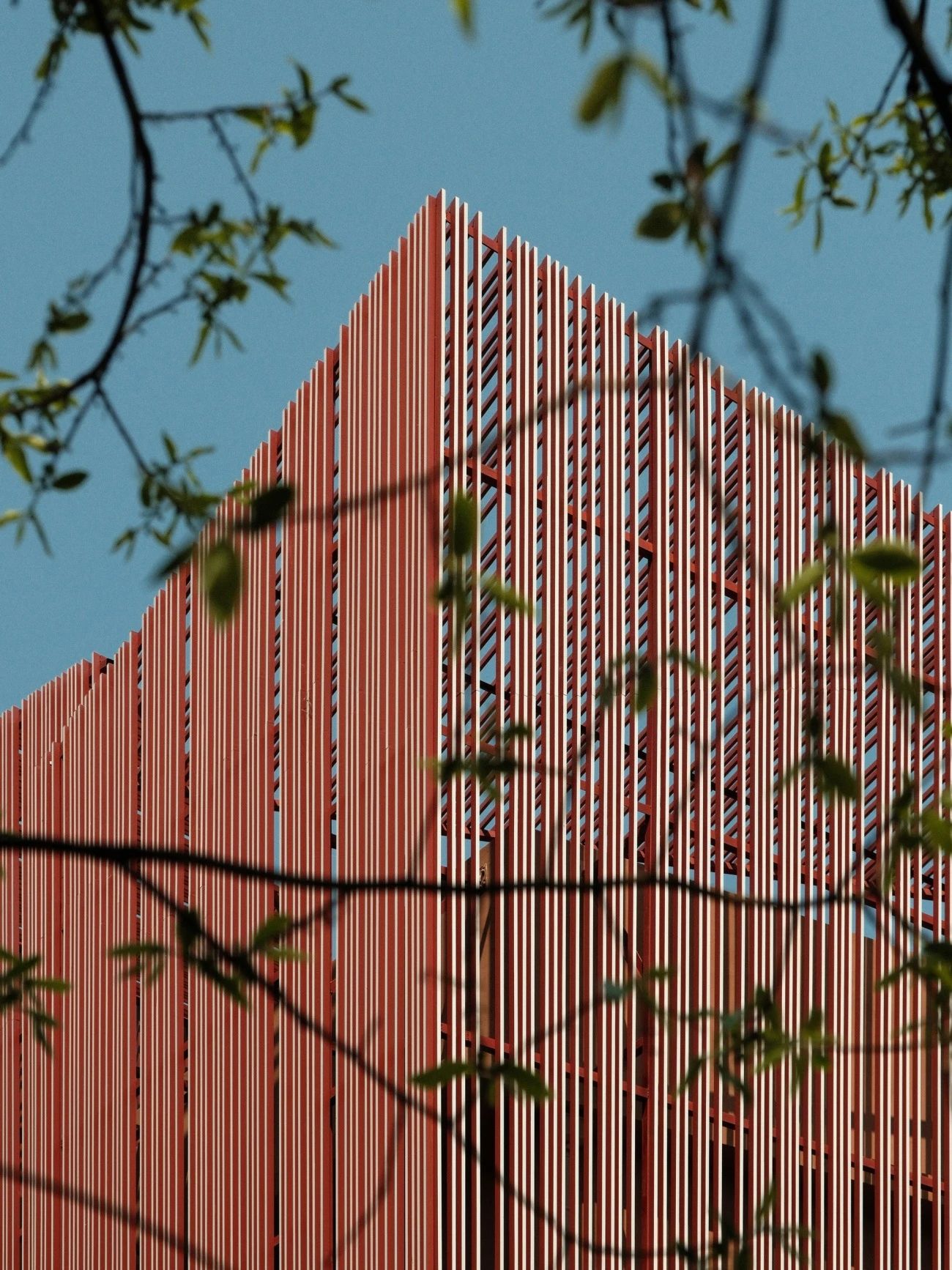

同时,为了给原建筑“减重”,建筑师借鉴传统布匹编织的原理,将20mmX40mm的铝方通漆成三面红一面白,排列成细细的格栅包裹建筑立面,而固定在立面的构件如同织布机的梭子带领“纬线”与“经线”交错,为原本敦实的建筑“织入”丝丝缕缕的“双色纱线”,构筑出一个轻盈灵透的建筑体量。
对于外立面格栅,建筑师担心铝方通过于理性、有序,遂进一步的针对格栅排列疏密进行了细化:格栅间为不等分间距,上下分段也呈现出上密下疏的立面构成,尤其露台部分的格栅,呈现更多维度的交错,更能体现出外表皮的“编织感”。
清晨,随着日光照进山谷内的村庄,光影便开始在格栅上展开“编织”,被漆成正面白三面红的铝方通,使得建筑立面始终在进行着不易察觉的颜色变化。这也意味着,在不同日子到访织美术馆,也许将拥有截然迥异的印象:晴日的午后,美术馆会呈现出通透明亮的粉色;而雨雪天气下,则会化为一座静谧的白房子。
