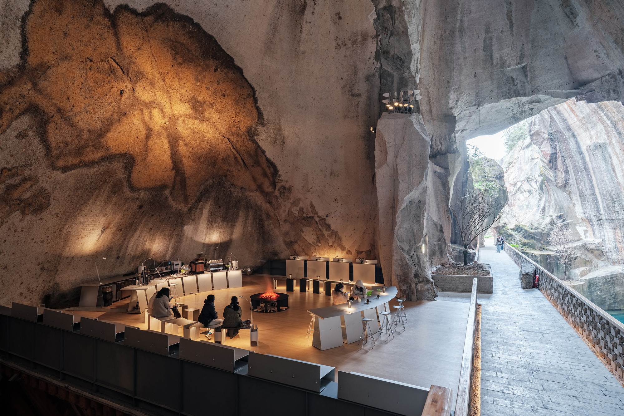

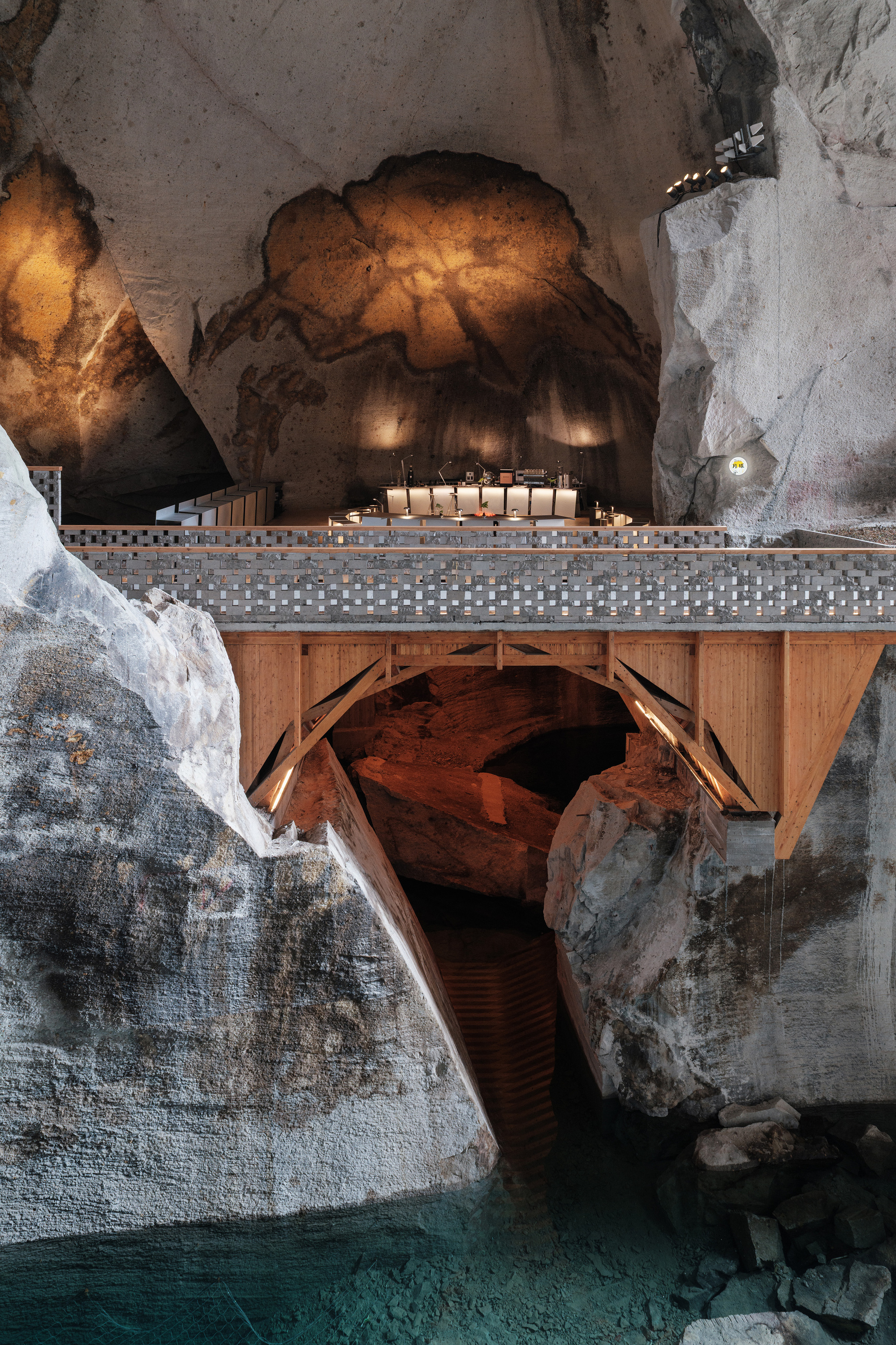

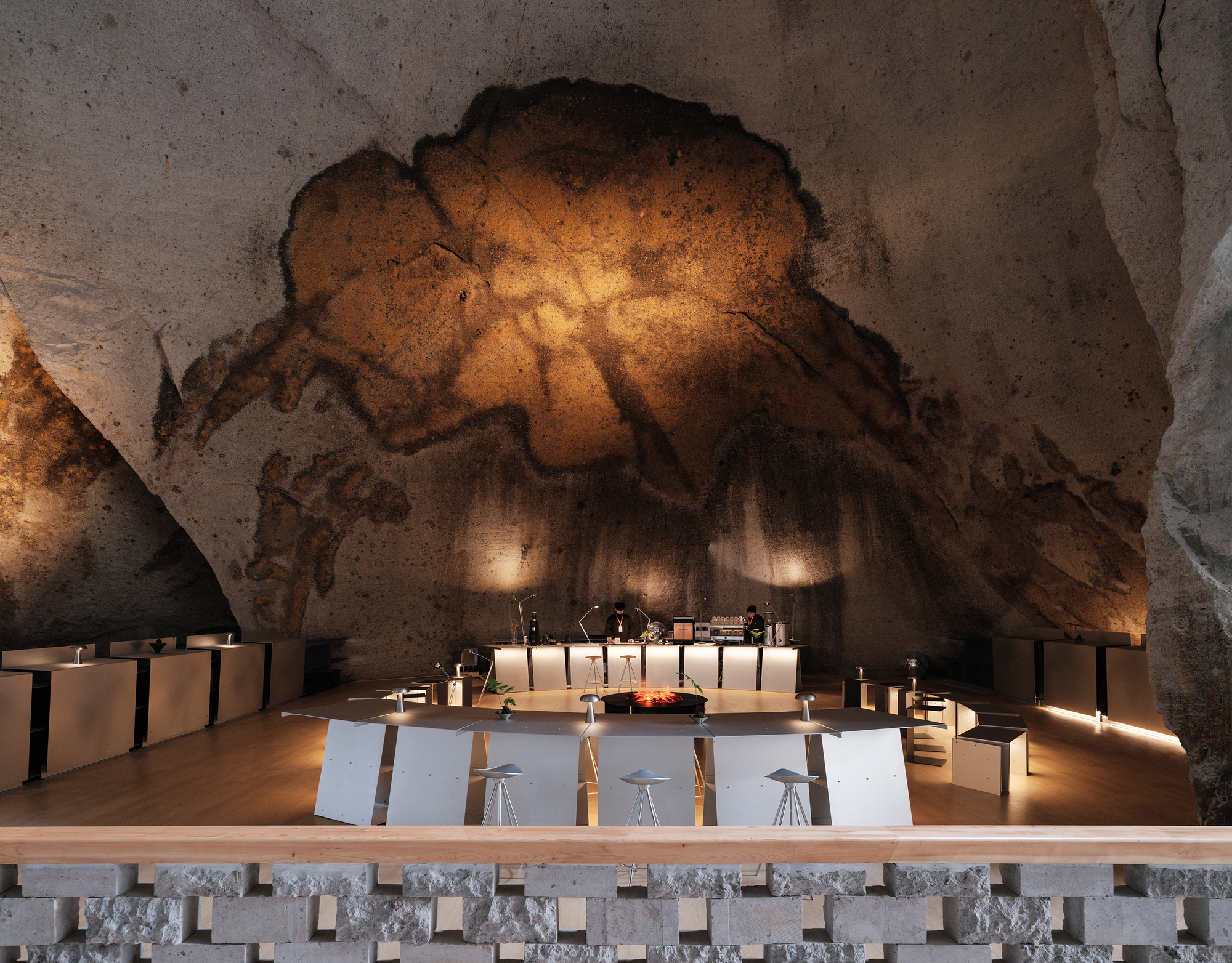

一号空间位于入口附近,石壁上有一个矿物质沉积形成的近圆形天然“壁画”,在灯光照射下,画面形成微妙的立体感,如穹顶一般统领整个空间,形成强烈的中心性和微妙的宗教感。这里的功能设定是咖啡厅。我们希望这里是一个可以安静停留的空间,可近观石崖壁画,也可回望石桥、深潭和对岸,亦可通过对岸石崖上的大小洞口,想象向不同方向蔓延开去的硐窟群。

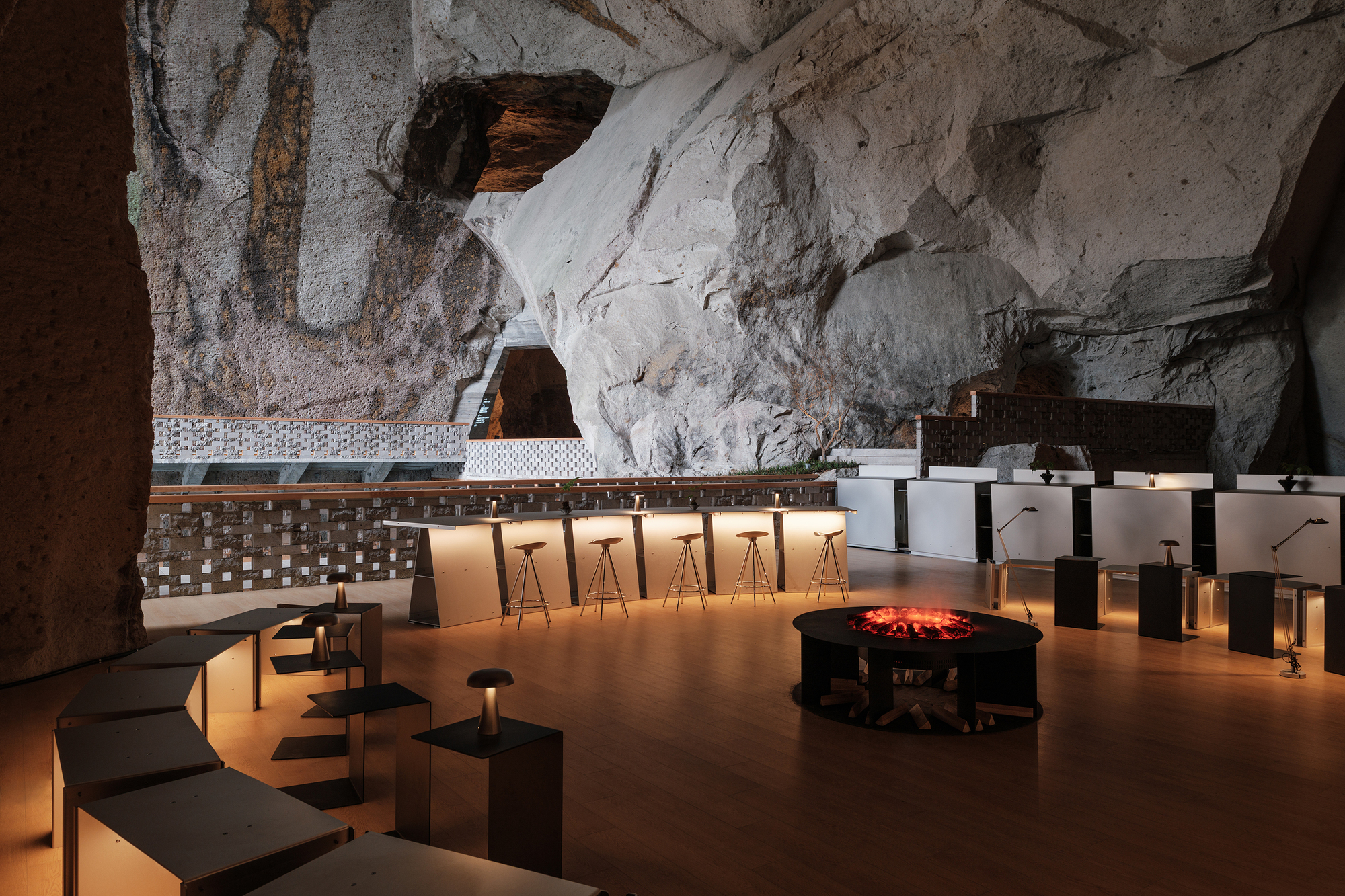

我们用桌椅家具限定出一个圆形空间,用纯粹几何形的力量与强烈的空间特质形成对仗。空间自带朝向,吧台被设置在靠近崖壁一侧;圆形的两翼是能安稳落座的连续矮凳;入口侧则是可站立或倚靠使用,同时便于随时起身的高桌,与矮墙相隔的通道上的行人形成轻松的对话关系。入口处一道凸出的石壁成为打破绝对轴对称构图的契机,通过角度和模块数量的调整,让出舒适的入口宽度,这种弱化处理似乎也让这组道具空间更自然地融入了环境。

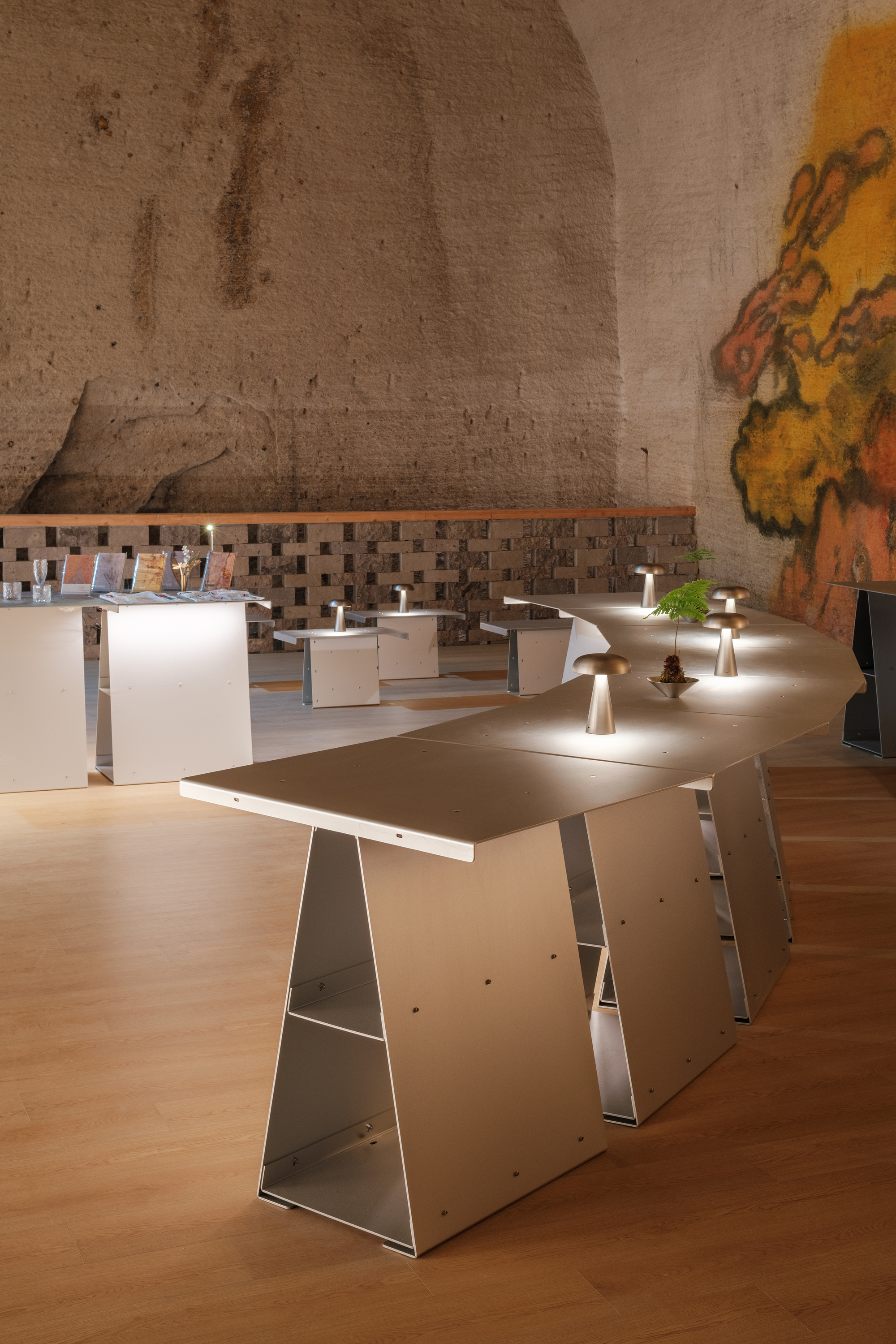

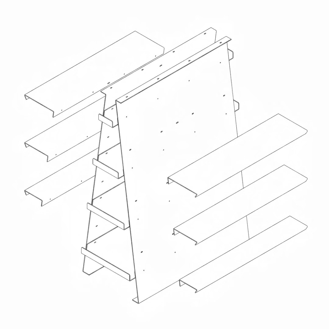

椅腿和椅面有两种不同的组合形式,可以组合出条形和弧形长椅两种使用状态。桌面呈梯形,短边均朝向一侧可拟合出弧形长吧台,长短边拼合则组合出条形吧台。桌面和桌腿可平行也可垂直组合,在桌腿空间作为置物空间时可按需调整。
考虑到现场拼装和拆卸的便利性,所有竖向构件下大上小实现自立,施工过程中在保证竖向构件的自身稳定后,再进行水平面的安装。所有连接部位都用螺栓连接,理论上一人即可操作。灯带藏在水平构建下方的折弯构造里,倾斜的垂直面正好承接光线,形成漫反射的柔和发光面。

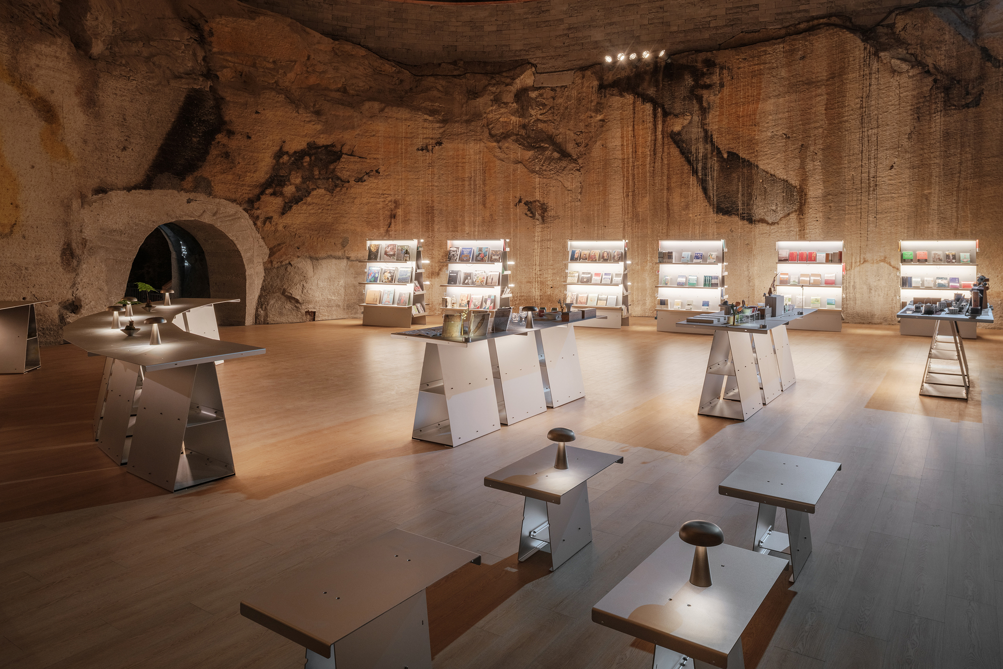

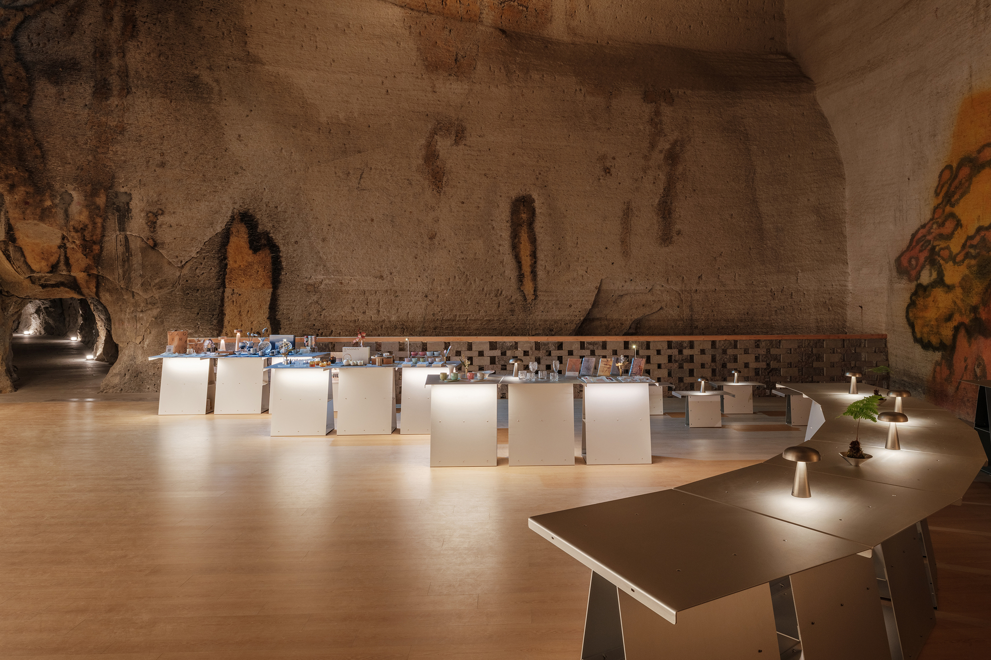

二号空间没有强势的视觉焦点,加上较强的穿越属性,整体感觉相对松散。我们用书架阵列填充一侧的放大区域,另一侧靠崖壁设置景区服务台和轻餐饮吧台,做为通道的空间特质被保留下来,同时中间围合出的开敞区域可以通过桌椅的不同布局,作为展陈、工坊或观影空间等,灵活使用。

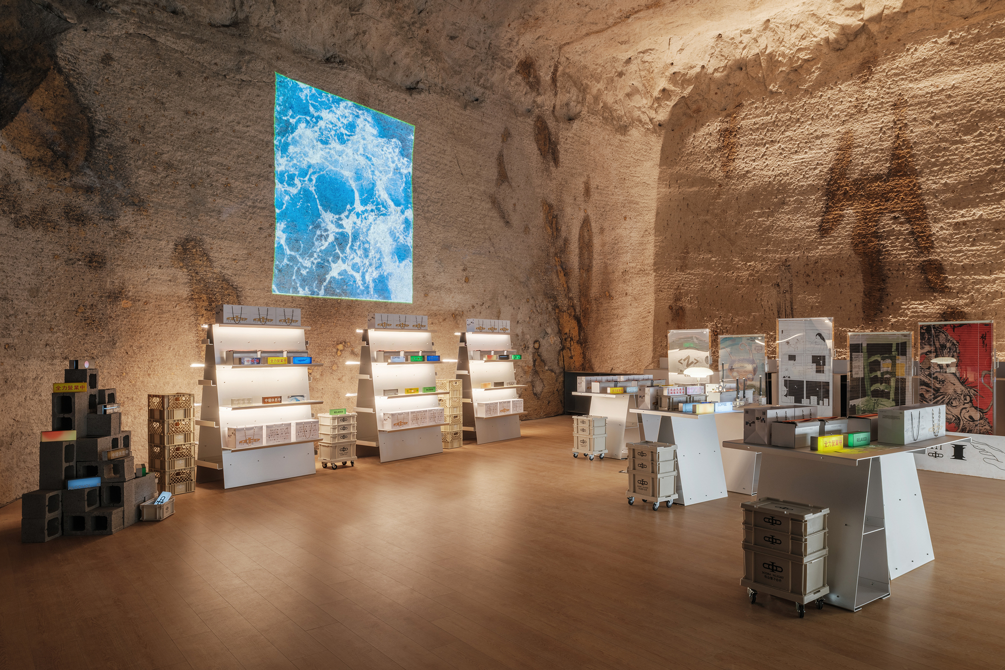

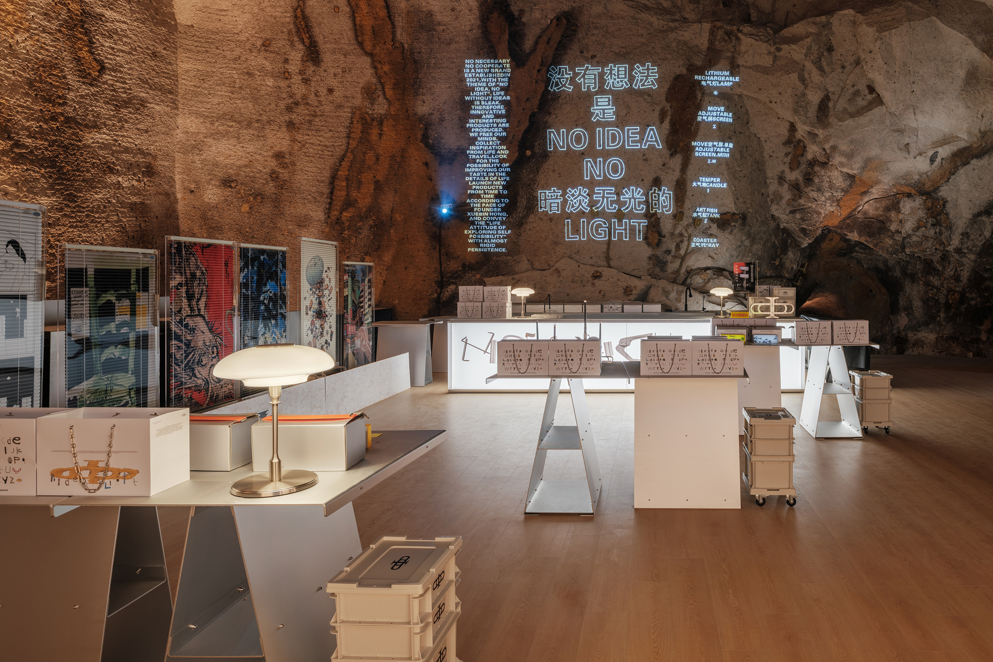

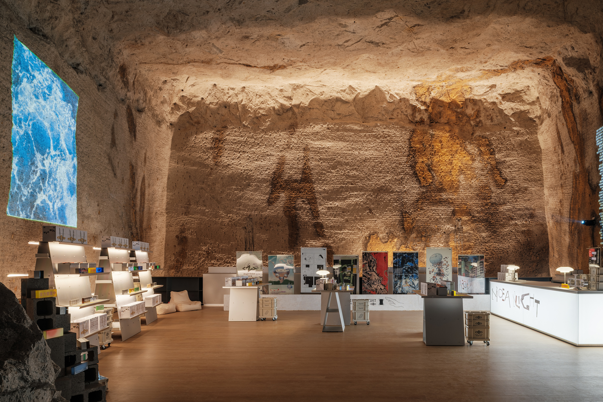

三号空间是一个夹层平台。崖壁与下部通高,自然成为空间的正面。道具基于这个正面展开,兼顾独立品牌快闪店自由的气氛。
