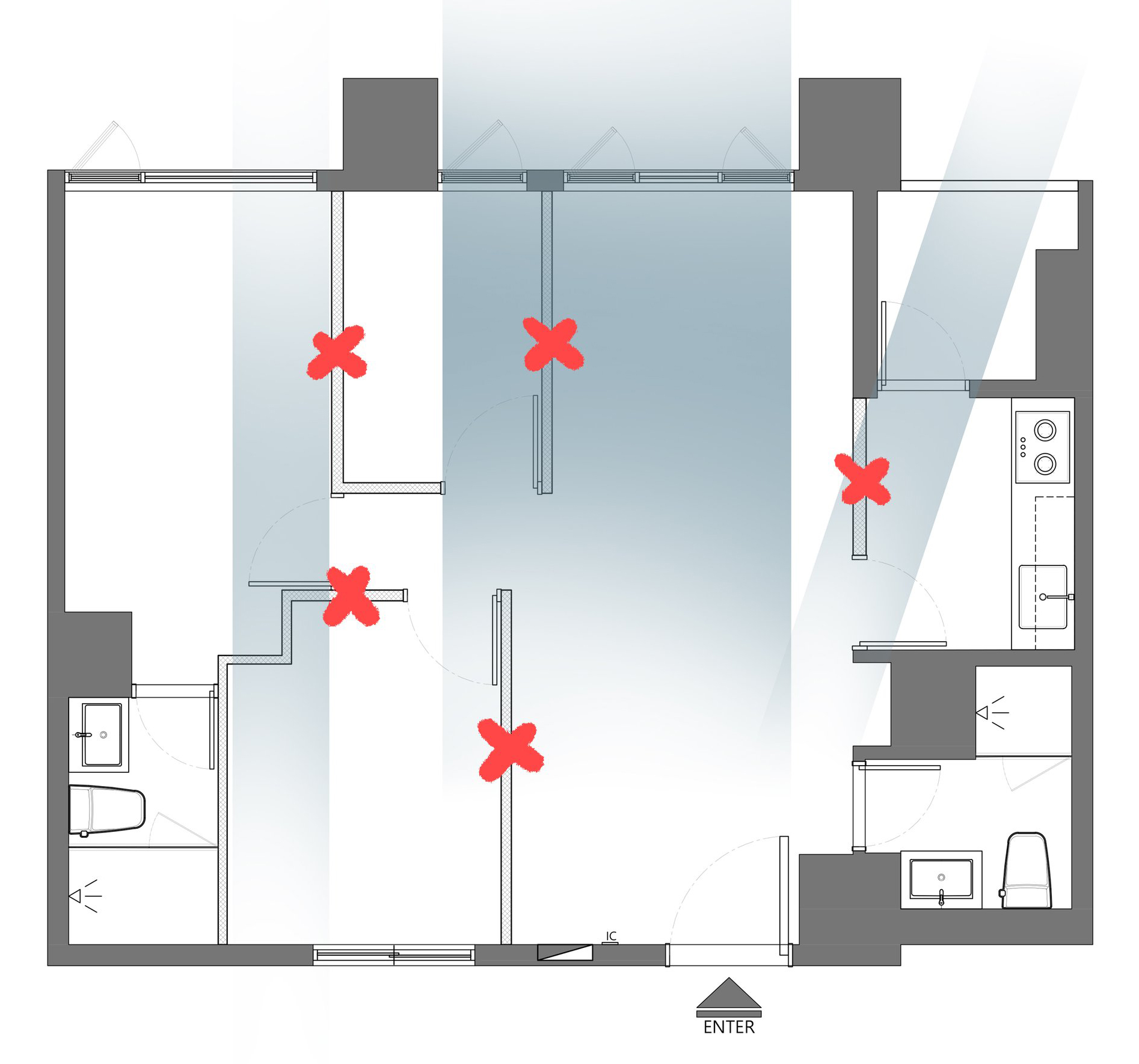

这是位于板桥19坪的新成屋,原始建商隔成三个小房间,所以视野餐厅很小,因为屋主穿只需要两房主希望客餐厅大一点,所以我们垂直了客厅与餐厅方向,重新整理房间入口也创造了回型动线,让动线及单面采光的结局弱化(另一侧是内部天井几乎没采光)。空间中也增加了几种颜色的插接,增加了空间性与想像。
- 原有平面 -
由于矩形窗关系没有啥采光帮助,所以设定为单面采光的空间,我们重新把隔间关系让光线进入室内。

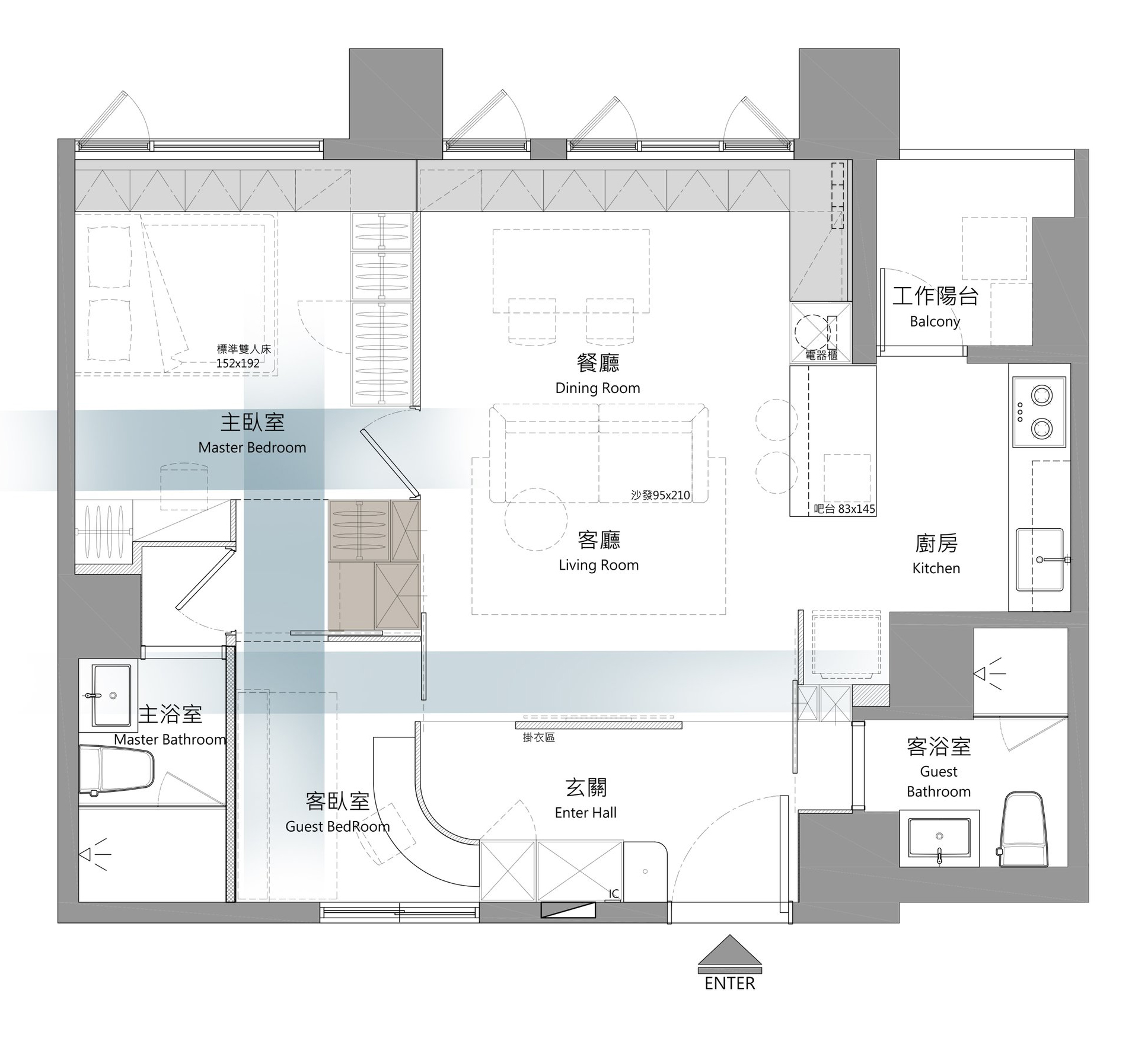

- 平面设计 -
将原有隔间重新格局配置后,我们翻转了客厅与方向,电视墙就变成了玄关的天花板,也将厨房更换成打开吧台,重新改变两个房间的进出口,主卧与客房之间更利用衣室作为串连,创造空间中的回型动线,也让光线可以延伸到另一边。

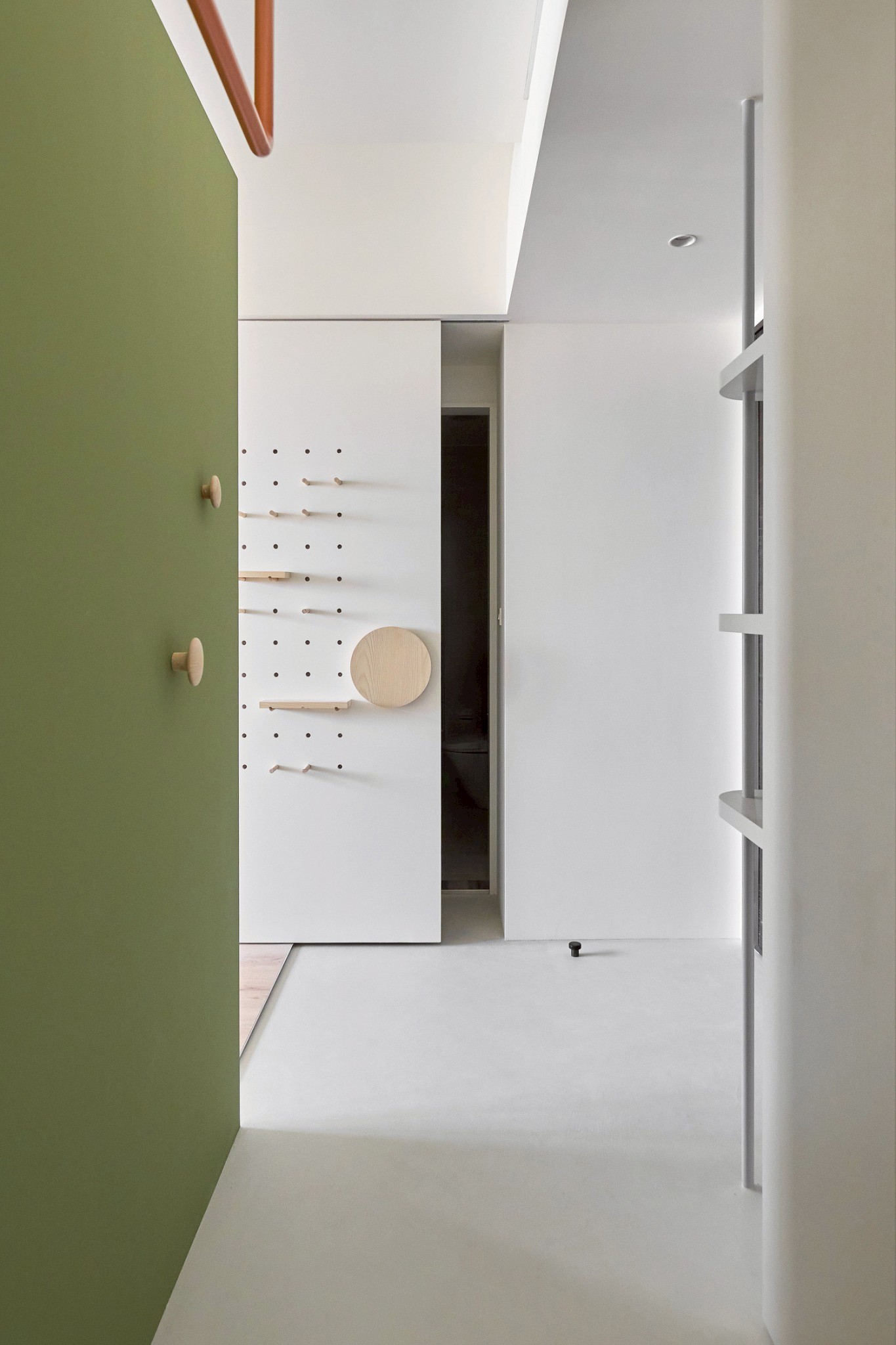

入口玄关间接利用电视墙作为起点,鞋柜整合意味着柜延伸到房间,我们利用弧形拐点增加视觉深度。
由于柜鞋深度较深,所以将柜内层版体外拉抽形式,更好地取命令行工具。

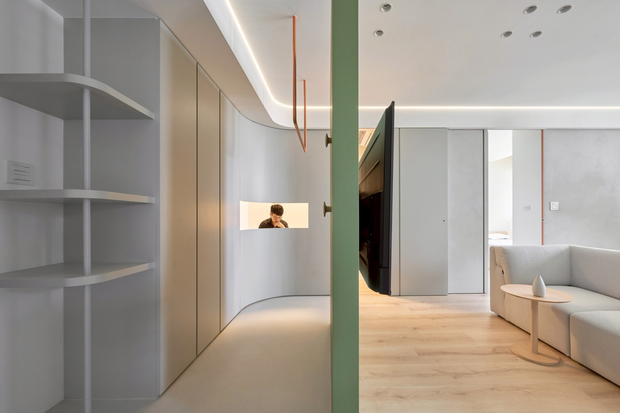

口右侧是客浴室,用洞洞拉门隐藏,还创造了一个进浴室前放毛巾的空间。

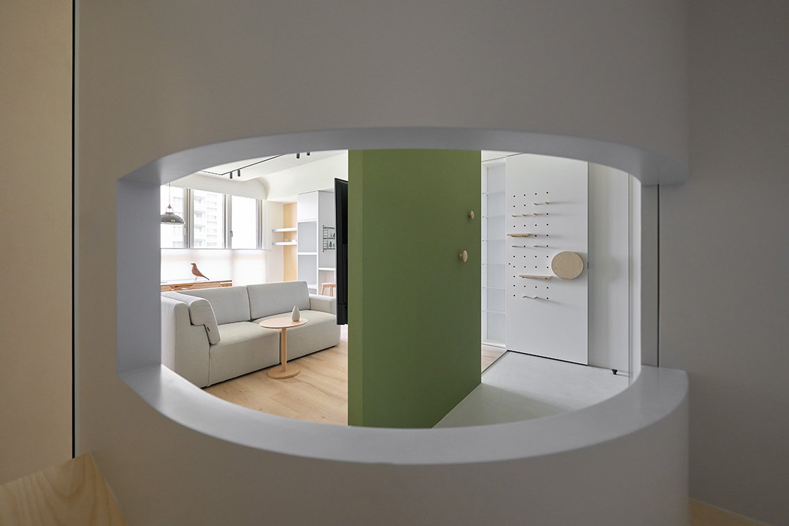

客房内挖的窗洞除了增加采光外,也可以增加与公共空间的互动(有种柜台的即视感)。

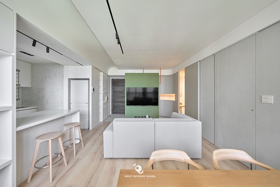

将客厅餐厅配置翻转90度,将采光最好的窗边整合卧榻与餐桌,就变成屋主工作或者用电脑的角落。
沙发方向改成朝大门口,左右就可以创造更多的元动线,也不用被电视墙隔壁开口。
保留原有厨房用具,厨房原有开放,用吧台厨房空间,也可以让后阳台的光线进入室内。
