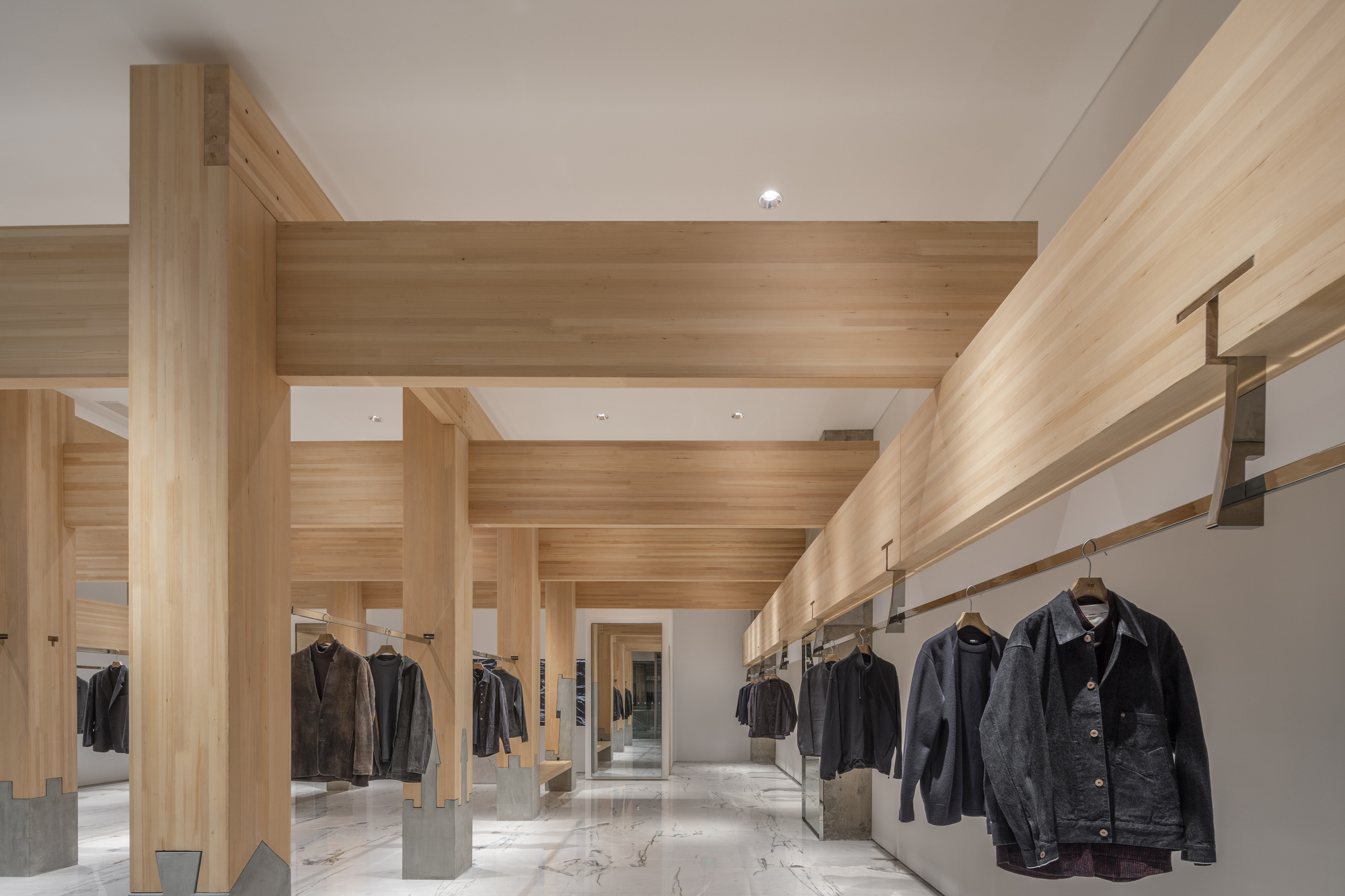

从平面与剖面视角观之,东方传统木构框架多呈纵横正交之势;于图形学层面,纵与横皆为“线”。
衣物的悬挂方式同样以“线”为主,两者在某种意义上具有高度契合性。

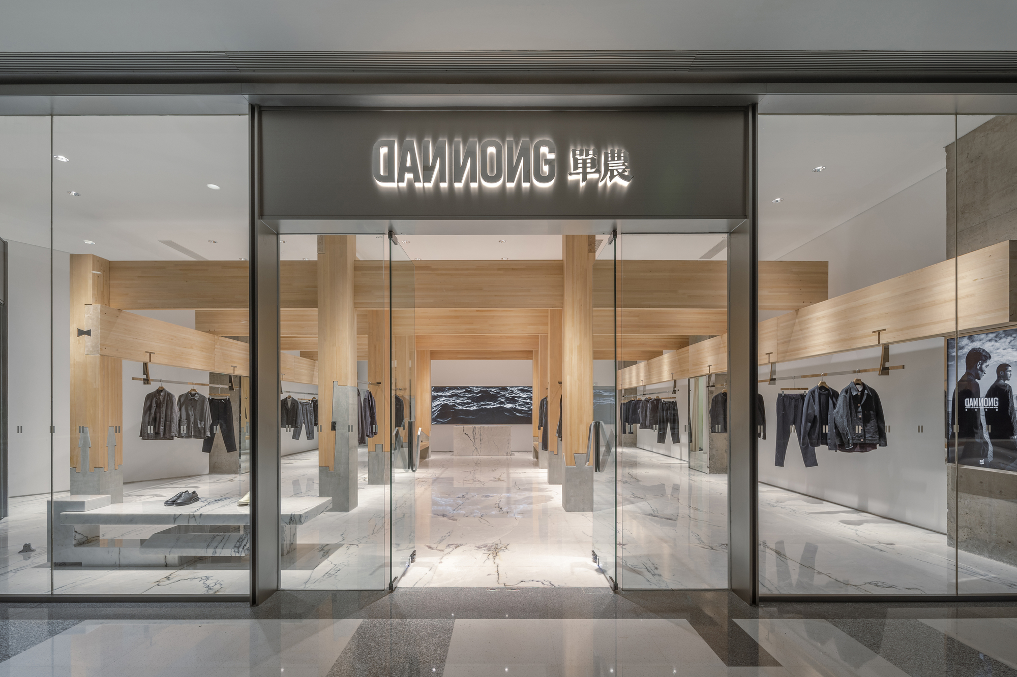

本案位于现代城市公共商业空间之中,原建筑主体为混凝土框架结构。在这一工业化体系内植入传统木构框架,使其在当代商业场景中回溯山西木构文脉。
根据商铺既有柱跨的尺度,最终以“三开间、四柱跨”为宜。
由此,中开间顺势生成入口、座椅区、收银台、主影像背景墙的轴线序列,两端开间则配置长挂杆衣物展列。悬挂的衣物进一步强化木梁与柱的线性特征。

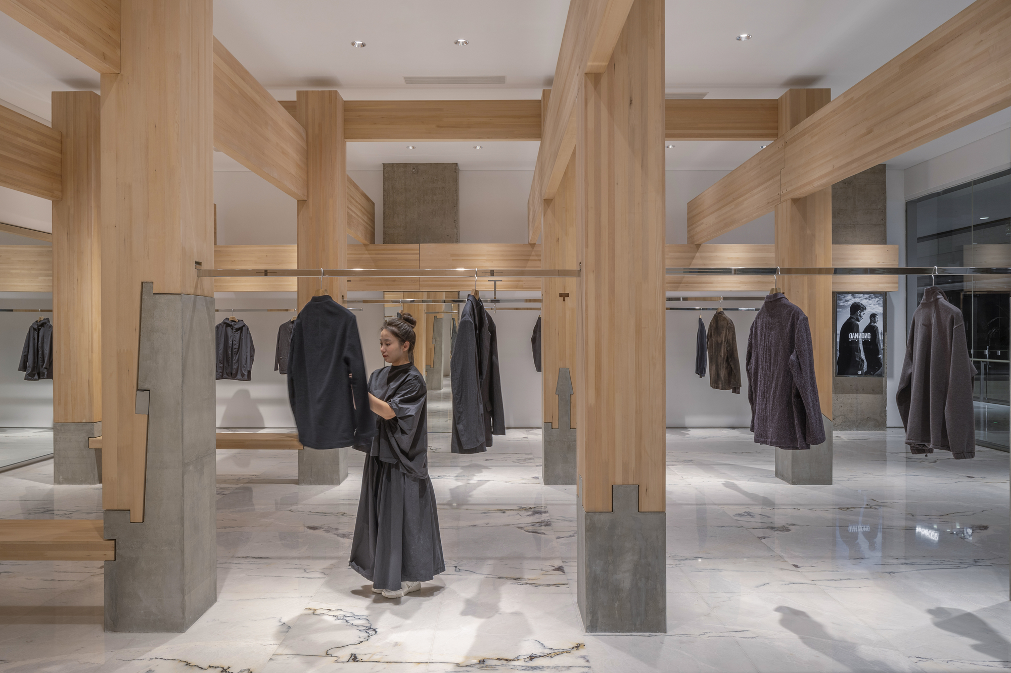

以南禅寺、佛光寺为例的山西传统木构,呈现出极强的厚重感,其粗壮木料的尺度给人以分量之重。
本案的木料截面选择亦遵循此原则,以厚重的方木呼应晋地木构特征。
厚重梁架之下,是轻柔的织物。相较粗、重方木,衣料以轻、柔示人,两者之对比使彼此的物质特性更为凸显。
仿佛“大梁悬挂巧物”,暗合单农造衣中“于细微处尽其工”的精神。

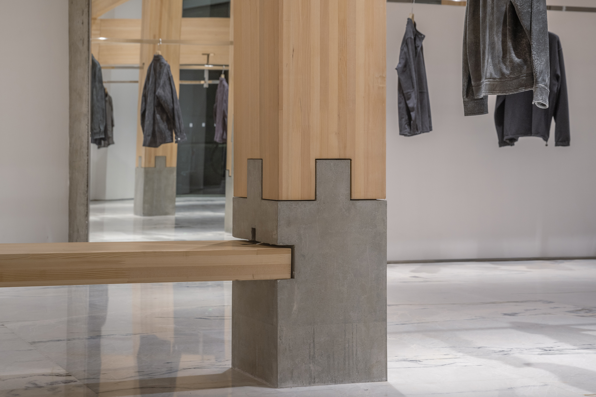

榫卯之功
榫卯嵌合作为东方智慧与造物观念的重要显征,在前工业时代不仅承载文脉,更具有关键结构意义。
其“柔性”连接在地震中表现出卓越的韧性;在小木作中,各类榫接亦能良好应对气候湿度差异带来的形变与开裂
南禅寺一处外墙东北角柱,因虫损而在唐之后(据称为宋)以“螳螂头榫”修复,通过模拟发现其特殊榫型可侧向推入,尤适合角部修补,体现了榫卯机制的精妙。
在此空间中,设计希望贯彻“榫卯之功”,具体如下:

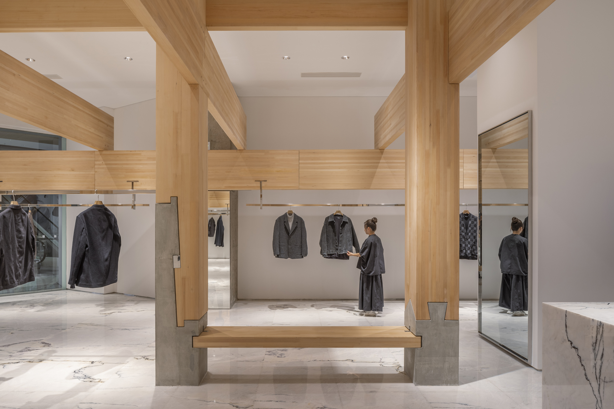

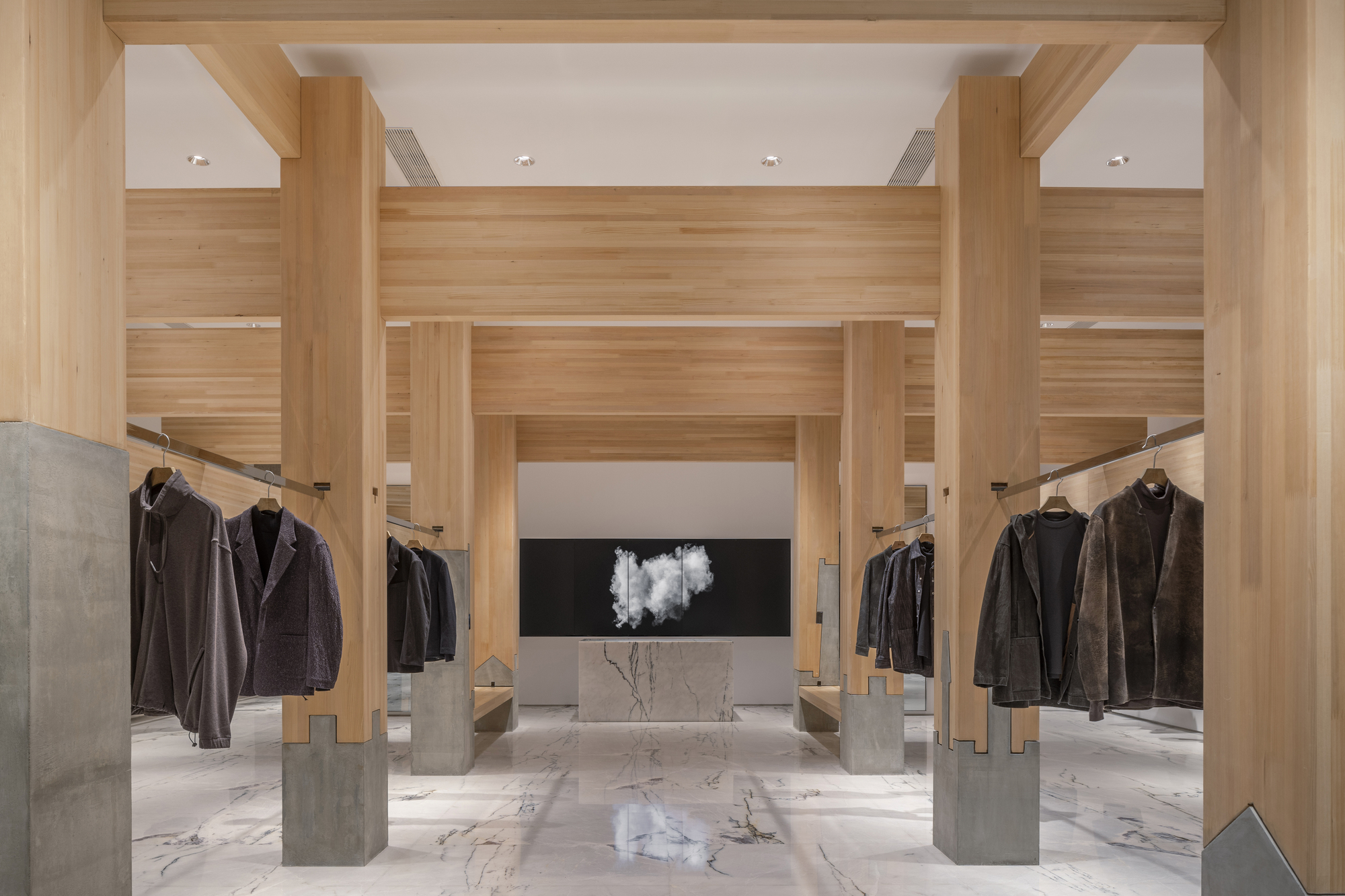

1. 基座柱绌
查阅、收集、研讨大量榫卯资料并制作模型比对后,最终选定四种榫卯制式:
南禅寺修复的侧向斜推榫被优先确定 —— 螳螂头榫;其他之二为上下垂直卡合的偏矮形式 —— 十字榫;之三为带中心梢锁、垂直卡合且更高的形式 —— 巴掌榫;以及最后一种需以 45° 空间路径侧下卡合的复杂形式。
四类榫卯在形制、逻辑、安装路径上均各具特性,使空间细部呈现丰富工艺层次。
2. 木柱与梁的榫接关系
虽传统抬梁式木架多不在柱梁间使用榫卯,但为保持整体建造逻辑,本案采用半咬合榫接。
由于运输与现场安装限制,通长的木梁须分段设置,分段处亦以半榫方式处理,使细节既清晰呈现,又保持结构榫卯性。

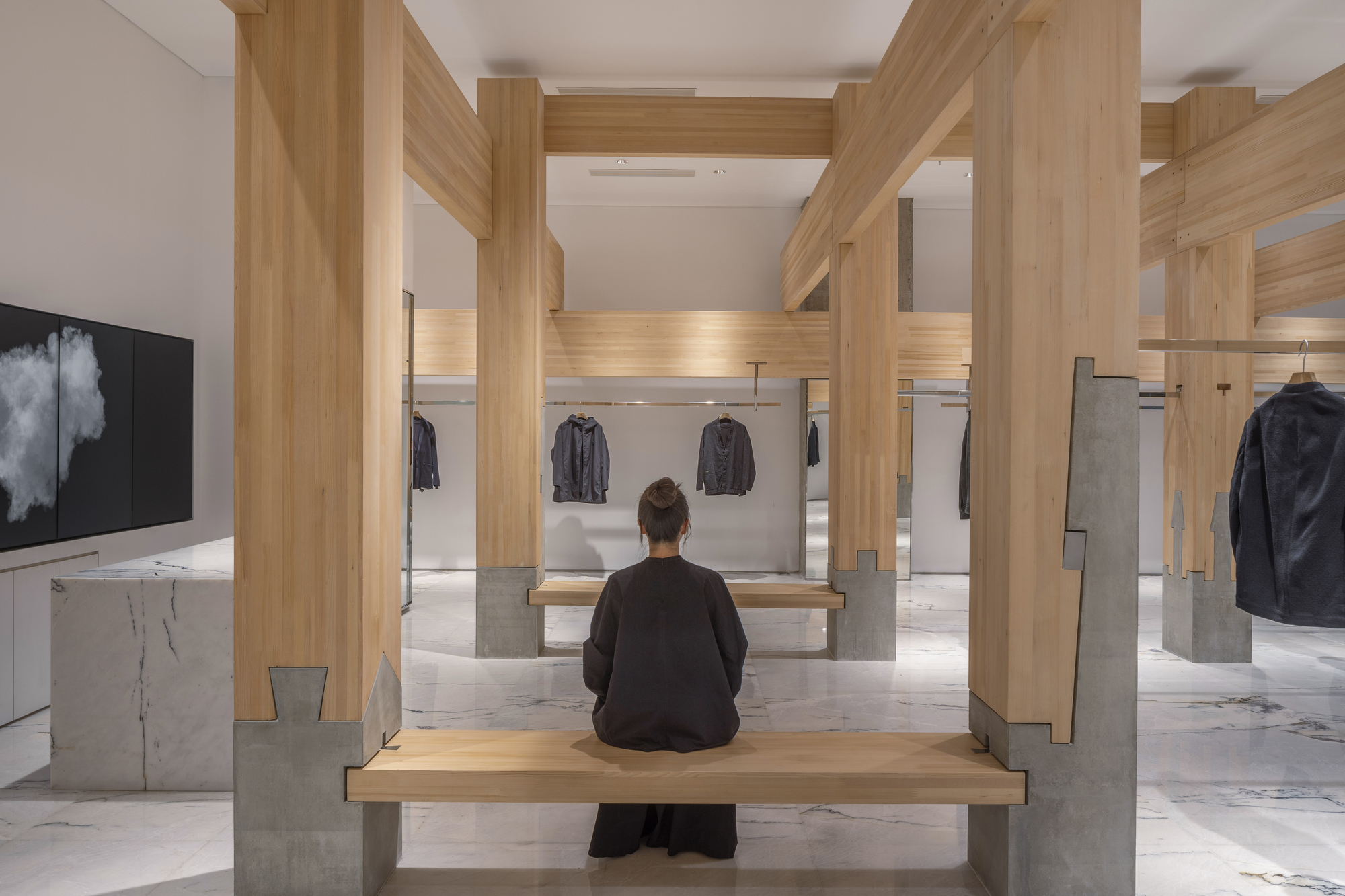

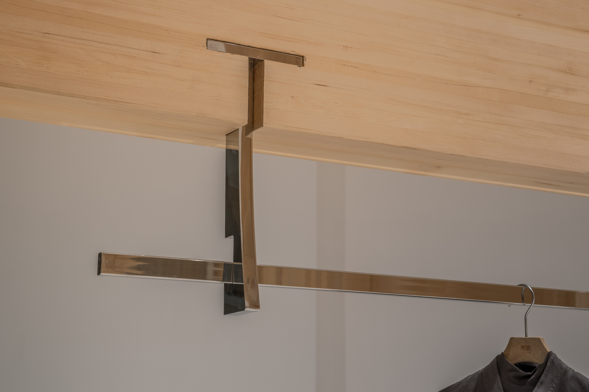

3. 挂衣杆、坐具等次级构造的榫卯整合
东方传统木构讲究家具与建筑构件的统一逻辑。店中的坐具通过榫卯方式卡入混凝土柱绌,使家具成为结构系统一部分;
挂衣杆则预先在柱上开卯口,再将金属杆以卡榫方式嵌入,形成尺度由大至小而语言统一的建造体系。
