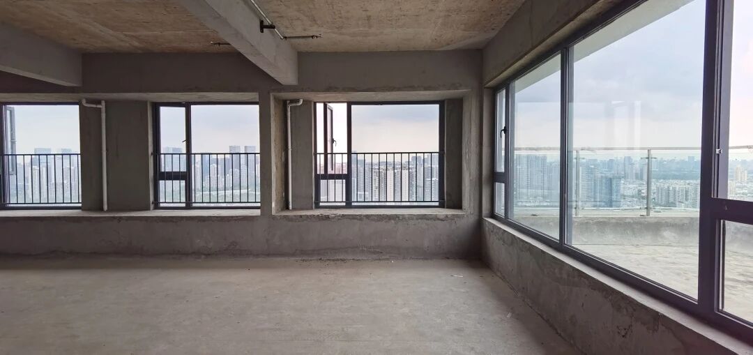

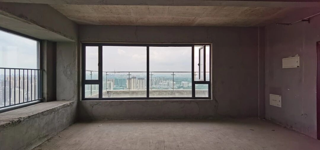

这是一处位于超高层公寓高楼层的房子,视野极佳,还带有一个宽阔的露台。户型十分方正,且无柱,室内仅有烟道无法拆除,非常适合改造。

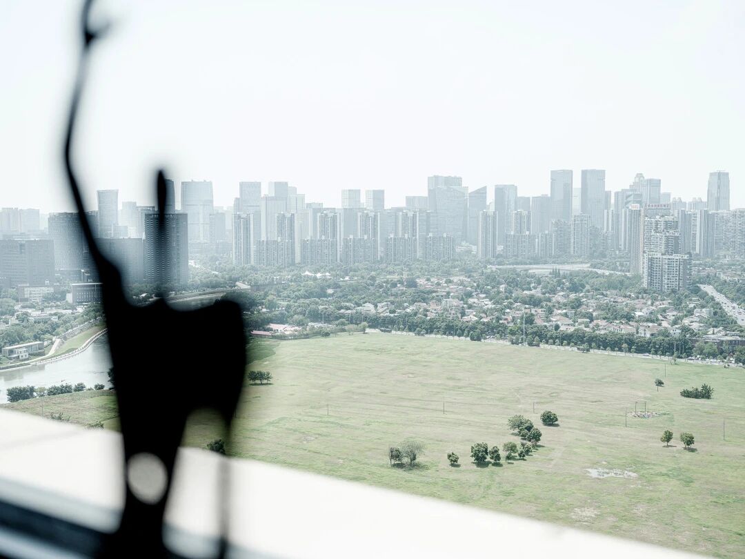

房间因为楼层高且无遮挡,视野相当开阔,东北面是龙泉山脉,西北面天气好时可以看见传说中的雪山,露台欣赏日出日落,云卷云舒,令人心旷神怡。
业主一人独居,有一只猫,有soho办公兼会客的需求,日常喜欢阅读、烹饪、影视、健身。
希望有一个大而复合的公区,可以把大部分活动都放在这个区域里,这样活动起来更方便,能感受到的空间也更开阔。
这个区域的复合性需求,就是业主的核心需求,其他的辅助功能就相对没那么重要了。

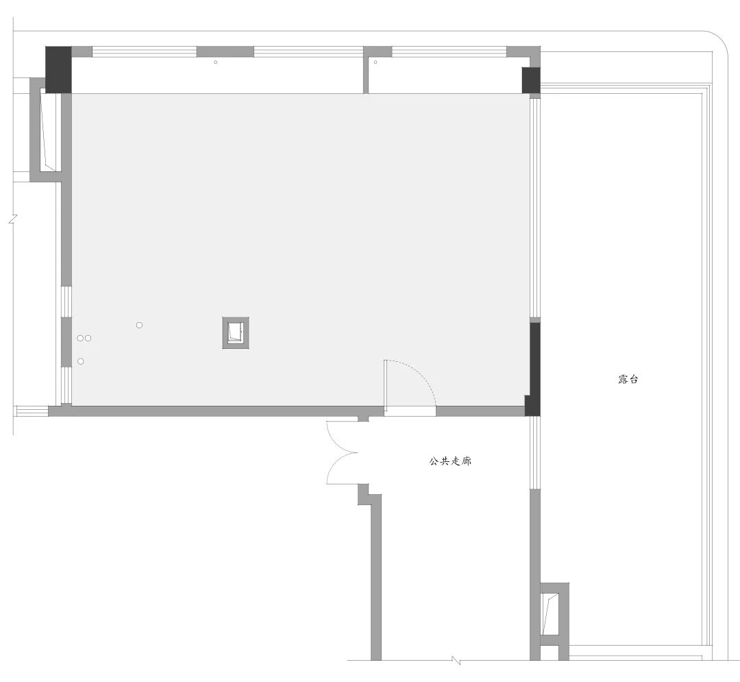

可以看到,拆了砌体墙之后的空间非常干净,像一张白纸,可以放下所有想法。
独居空间对于业主来说,就是一个大单间的概念。

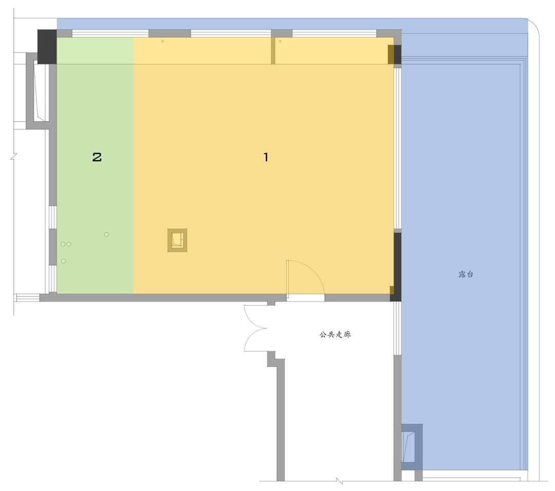

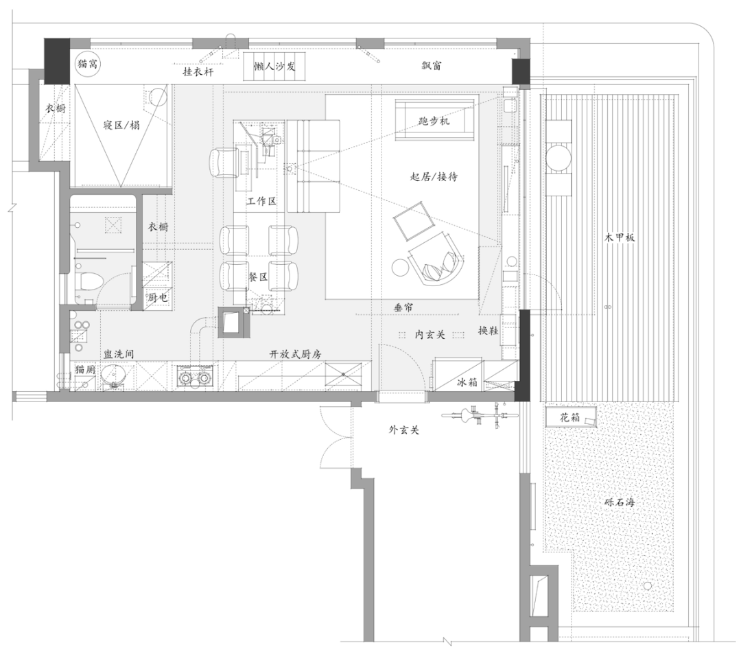

那么问题来了,这么空旷的房间,我们最重要的空间应该在哪里呢?
可以看到,东北侧的露台和西北侧的窗景观最好(蓝色区域),那么复合公区最合适的位置就是1处,
位于两个景观面的交汇处,紧贴露台,且尽量扩张;而睡眠和洗浴空间可全部压缩在各种条件都不太好的2处。

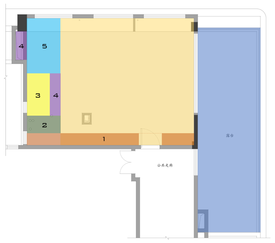

这样空间的大策略就出来了,接下来的问题就只剩下如何在2区整合辅助功能了。辅助功能主要有如下几个:
/ 辅助功能分区
1、开放式厨房设备和柜体选择在开放空间下部,靠边布置,对公区挤压最小;
2、不希望卫生间的入口正对公区,故而做了一段小走道从侧面进入卫生间,也兼作卫生间的外置干区;
3、卫生间最好采光通风、故放在左侧靠外墙处,平行外墙布置,便于在外侧增加储藏柜;
4、利用卫生间外侧厚度和外墙装饰墙处的空间,做出入墙式储藏柜/衣柜;
5、寝区设置在靠飘窗处,有较好的采光和景观条件。
这样一来,整个空间所有需要的功能,都被清晰的逻辑安排好了,我们就得到如下的概念设计:
