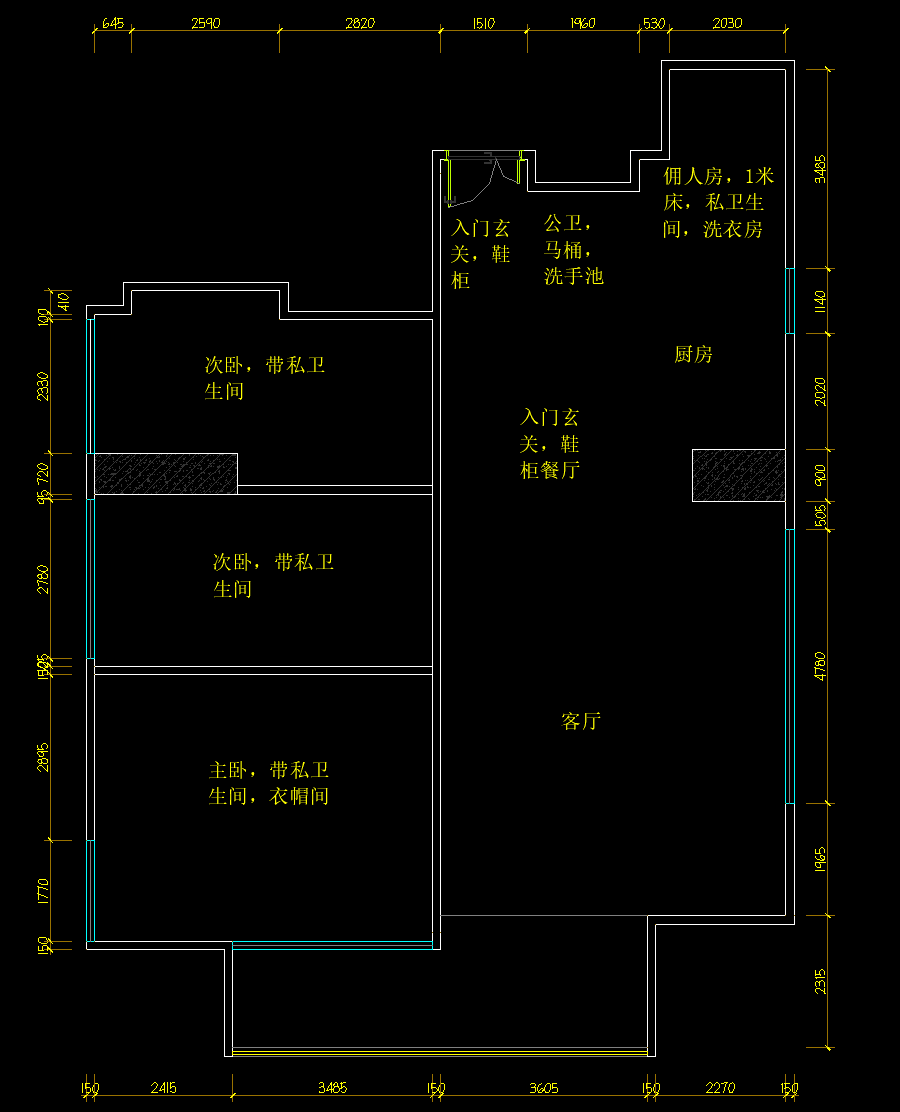

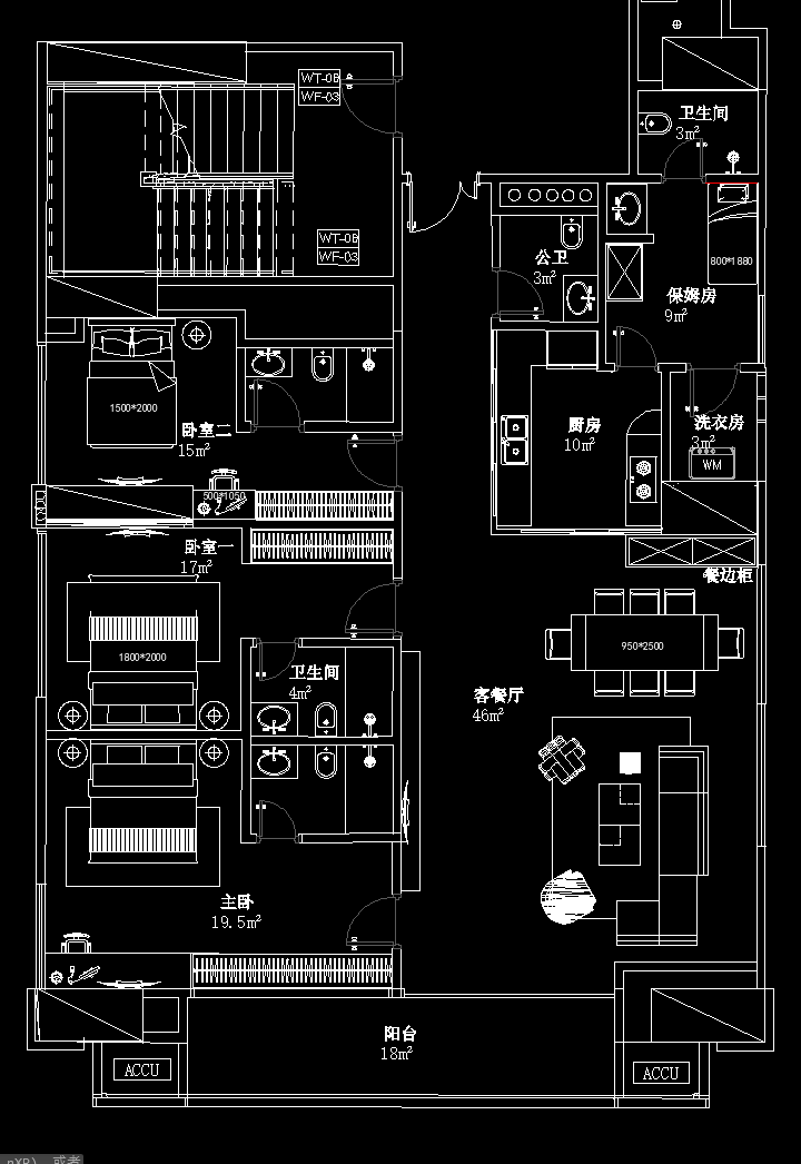

  • 闵娜 2026-7-15 09:57:13
    闵娜 发表于 2026-7-4 18:07
    看一下,我重新布置了平面,多交流!
    看距离管道远近,如果有点远可以加一步台阶,埋扁管,有利的一面就是空间得到利用,或是暗卫改成明卫;弊的一面管道相对来说容易堵。
  • 闵娜 2026-7-4 18:07:26
    thxtygjf 发表于 2026-7-3 15:36
    大佬,有兴趣看看小户型的么
    看一下,我重新布置了平面,多交流!
    方案挺好的,但卫生间真可以随便改吗
有什么好一点的想法
