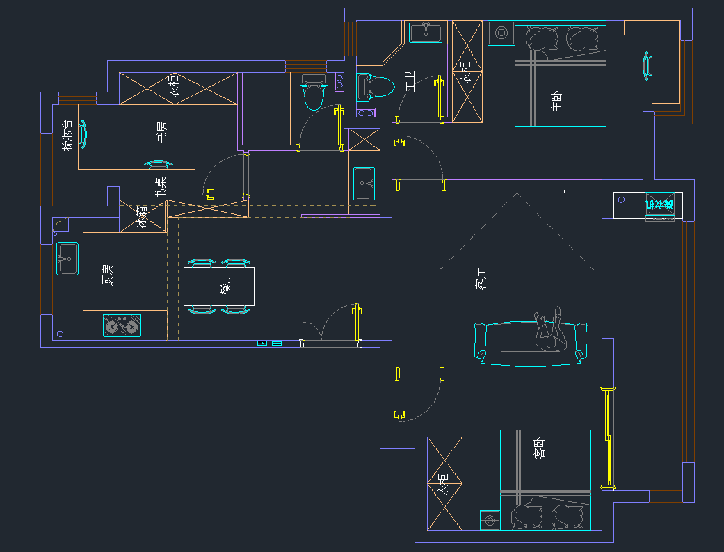

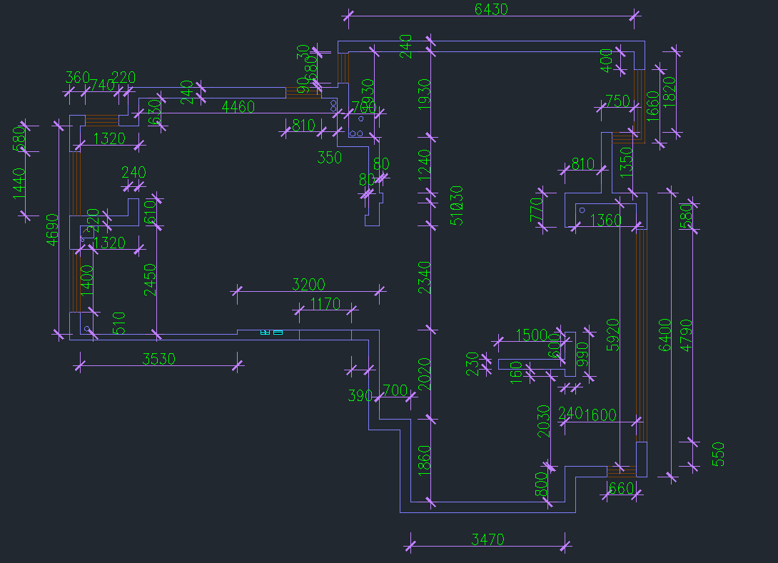

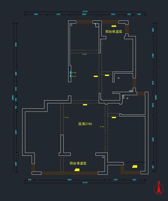

要求:
1.两个卧室,一个书房和衣帽间一体空间
2.餐厅开间尽量大
3.想做双卫生间,主卧卫生间可以小一点但必须要有洗澡的花洒,可以不要淋浴房
4.主卧,次卧和书房都要有柜子
5.有个餐边柜
问题:
1.主卧室主卫和客卧门对门对门,最好能少对一个门
2.客卫镜子对着书房门
3.入户门对着卫生间,目前想用小隔断隔一下
淡紫色是新建墙,深紫色是承重
请大神帮忙优化,优秀方案被采用会联系购偿!!
附我自己目前出的方案和尺寸图
