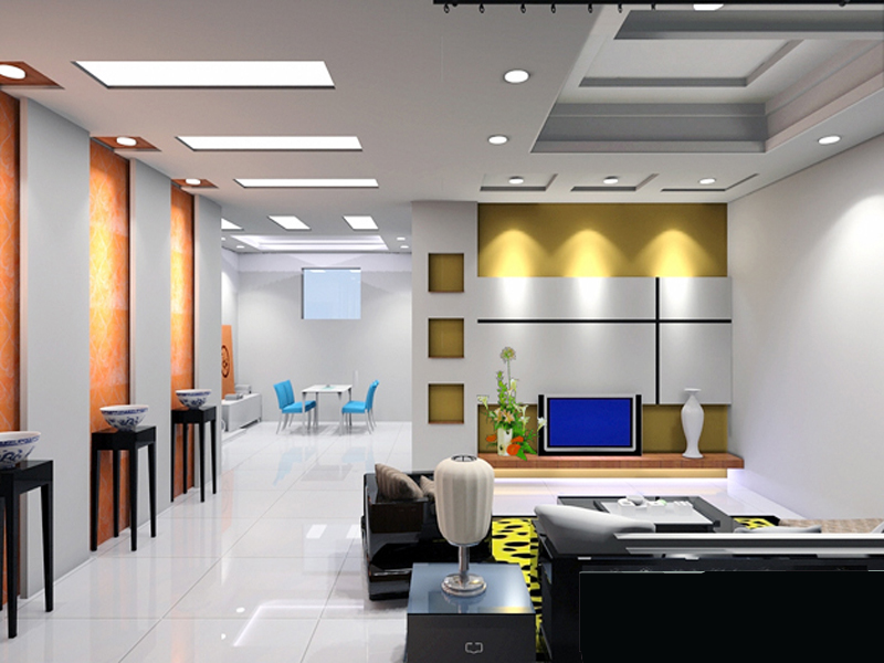

看看把我自创
老天啊我怎么做的图不好看啊

    发了两个水贴,这贴针对楼主(貌似新人)说两句,不说觉得对不住楼主啊。heihei
    作为一个新手,要想把图做好,要学的东西太多,影响一张图的质量,总的来说大概有以下几点:方案,构图,色彩,光线,质感。
    方案之所以放在第一位,是因为方案直接决定你的图出来的效果,客户能不能接受,你的效果可实施不可实施,你的这张图方案可以说是毫无道理,杂乱无章,举个最简单的例子,作为一个家装,顶上搞这么多灯片不合理,建议如果想要做这样的形式,可采取凹槽的形式,但不可到处都是,还有你的客厅上方的这个二次吊顶,层高允许做这么深么?
    构图  构图是看到图的第一印象,角度好不好看,这张图最大的缺点就是相机太高,不舒服,另外可针对场景适当调节一下角度,让图面有个视觉中心点。
    色彩  色彩很能刺激人的感官,这副图里的几处色块太板,对比太冲突,顶,墙,地混在一起,主背景,造型墙的颜色色相有问题。
    光线  图面缺少层次感,应有明有暗,有强有弱。
    质感  质感就不用说了,应多了解实际当中各种实物的属性,针对不同属性给出不同参数,在一幅图里必须明确表达出每一件物品的材料,这样才会有真实感。
    就罗嗦这么多吧,希望对楼主有所帮助。观众如果觉得有说的不对的地方,多包涵。
