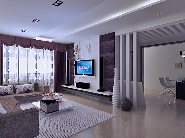

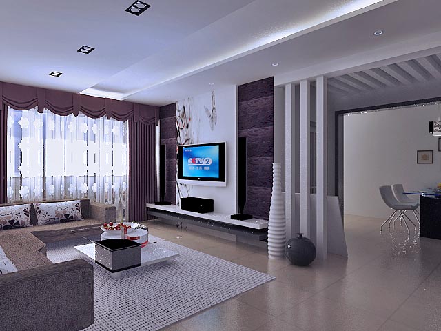

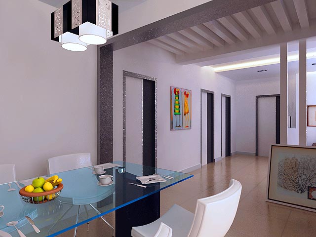

  • 拓者 管理员 2008-9-8 17:35:51
    表现的很精细,一点意见,镜头前的物品 细分一定要给大!
    地板还要细细研究一下参数的设置,其它地方还不错!
    支持你!希望下次 看到你更好的作品!
    从设计方面来说,做的有些马虎了,还是缺少很多经验,从地面材质到脚线材质的色彩搭配,要注意!另外一点就是做出来的效果,一定要考虑一下施工,这样才能出更好的作品!
    期待你的进步!:handshake
  • 拓者 管理员 2008-9-8 17:38:07
    再罗嗦一下  PS 要加强,来弥补你效果表现的缺陷,好比筒灯,PS一下就会很真实!其它方面也照就!
    OK
    纯属个人意见,希望看到你的进步!

  • lovers 2008-9-9 09:39:18
    原帖由 拈花微笑 于 2008-9-8 16:48 发表
    第四张图的鞋柜比例好像有问题
    e
    :) 我知道。。做图的时候急。。。
    下次改正。。。。:lol

    对了我的这个哪不可以施工呀?
    这个好像我还真么注意。。。:lol
    当然除了鞋柜。。。
  • lovers 2008-9-9 14:01:57
    原帖由 admin 于 2008-9-9 12:32 发表
    有没有发现你的顶棚与窗帘的收口问题,窗帘的轨道应该是隐藏在顶棚里面,细看下!
    你的鞋柜上面的柱子,与顶棚的收口要注意!
    :handshake
    xiexie
    你说的那我知。。做图急了。。哈哈,,,,
