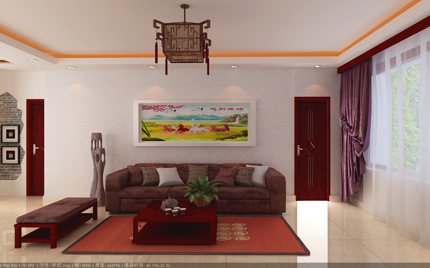

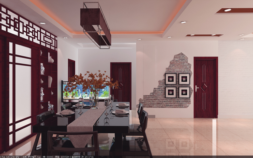

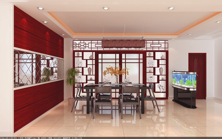

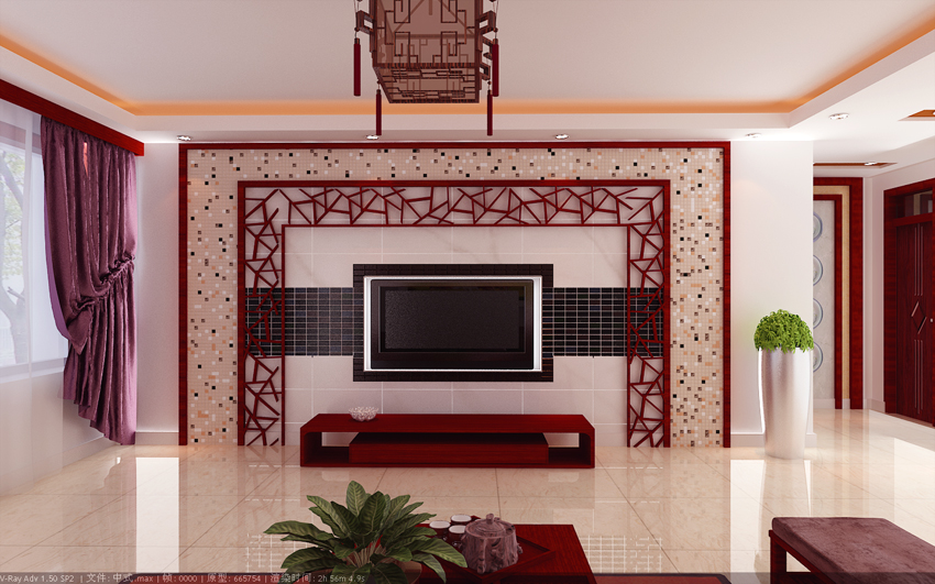

做图老是没有进步,该怎么做呢,做出图来老是给人感觉没有充实感,请高手们给点意见,该怎么改进!谢谢!

    尝试一下换 个角度,在就是材质,灯光方面还要加强,建议可以去拓吧其他板块去学习。
  • 任、、 2011-6-29 15:55:52
    你这图做的···很可怕- -#   VR面光乱打- -   而且材质反射太恐怖,最恐怖的是,你VR面光的反射没关掉,地板上能看到VR面光啊啊啊
  • 。Max 2011-12-29 10:56:28
    1,灯带的效果不够好,筒灯的效果不够好,
    2,灯具吊灯怎么是这个样子的,好像不是完整的一样。
    3,整体效果不够厚实,有一种轻飘飘的感觉,不稳定。
    4,比例 也不当
    5,整体上以木为主,但是木的材质不是这样表现的。
  • 。Max 2011-12-29 10:57:46
    还有2-4张的,门倒影感觉很奇怪,怎么可能这样!
  • tingqi 2011-12-29 11:02:27

    谢谢,你的指点,我会努力改正的!
