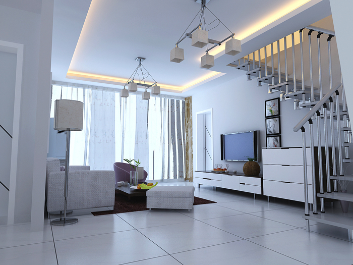

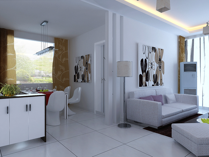

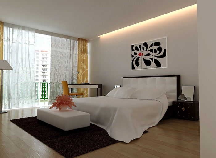

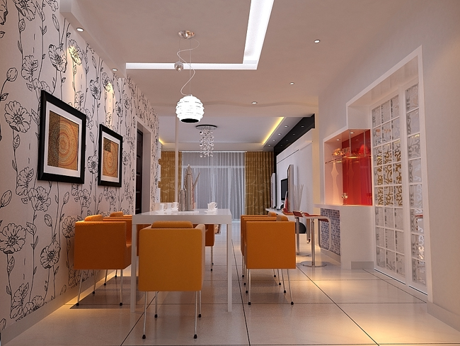

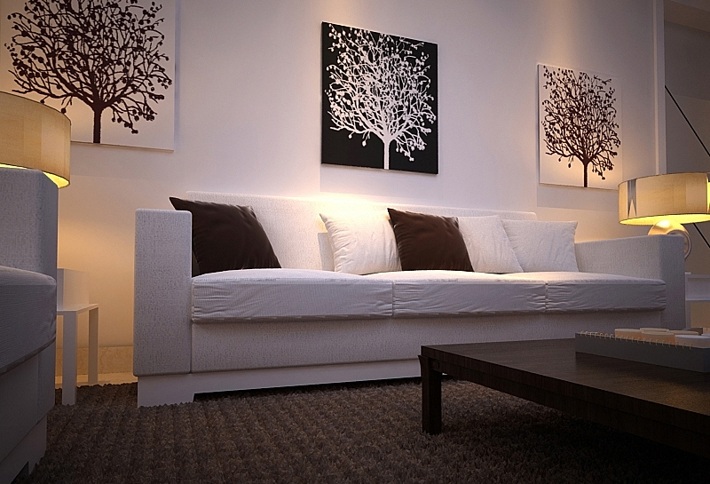

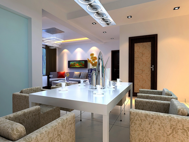

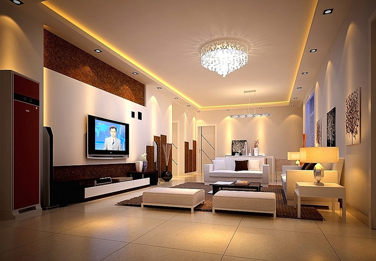

首次发图``大家见谅  ,可以的话`可承接图制作  第二页有最进做的一套图`高手`P

    还行,鼓励一下,至于精华,还尚远,继续努力!

    那就挑挑刺,说的不对的地方多包涵。
    第一张:第一感觉就是视点有问题,不知道你想主要表达什么,餐厅客厅正好一半的一半,两副画为什么挑一样的呢?光线也没有主次之分。
    第二张:跟第一张有同样的问题,就是惨白惨白的,就顶上有圈暖色光带,对整个空间没有一点影响。
    第三张:顶,墙,床,床头凳全是一个颜色,材质不一样的嘛,就感觉不出来材质有区别。
    第四第五张:这两张也是一家的,局部有光影变化,但整个场景没有变化,从客厅到餐厅,或从餐厅到客厅应该有个明暗冷暖的变化,效果可能会更好些。另外一点就是餐椅的比例有问题,太窄了吧。
    第六张:如果把客厅那边的射灯光再弱一些,就作为一个餐台的近景表现,明暗对比更强一些,效果就更好了。这张同样也是餐椅的比例问题。
    第七张:近处的沙发和几感觉有些堵,场景里的几处黑色的地方死黑了,没有变化,餐厅墙面的阴影感觉有些脏。
    就说这么多吧。
