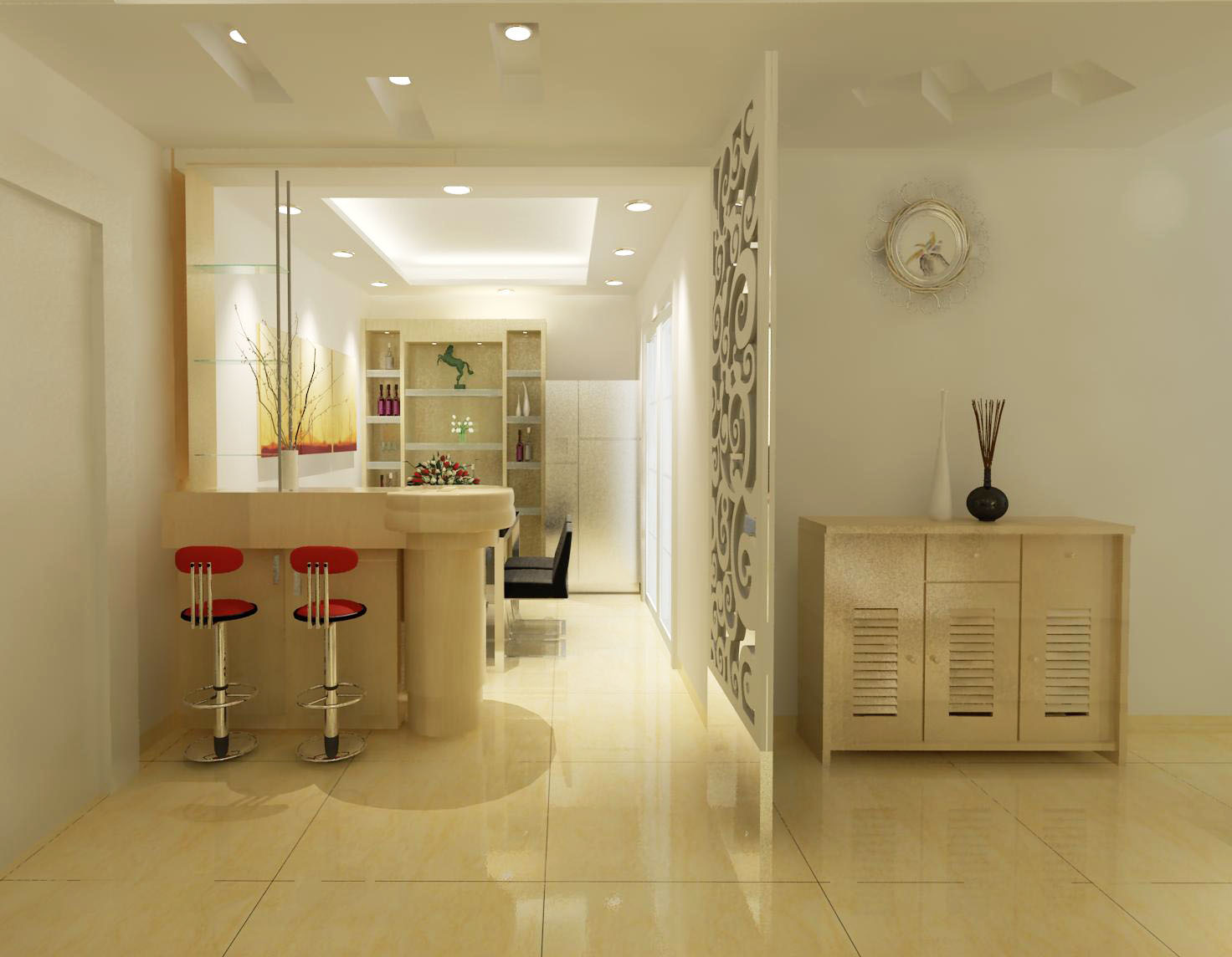

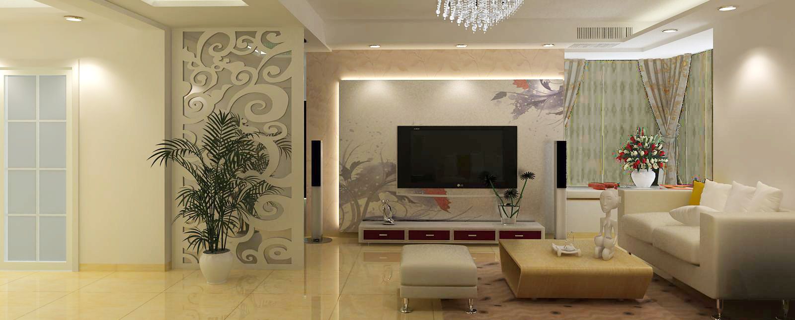

我的作品,大家pi 一下

    灰 糊
    材质 灯光有待加强。。
    建议色彩方面对比大一些。。
    比如第2张地板 墙纸 窗帘 雕刻板后面的镜子 颜色大胆的压下去,增加空间层次。。。
    沙发摆好些。。注意下画面感。。
    个人意见 希望有所帮助。。不对处还请谅解

      唔! 比例还有点不对!
      注意细节!
      加油蛤!
  • W.SJ 2011-6-16 14:17:48
    1图的吧椅感觉是飘空中的。2的电视柜小了。。新手看法,只供参考!

    沙发是组合的电视对面是一组长的,所以会有误认为,呵呵,其他方面我会加强
    谢谢

    我当然知道是3件套沙发  画面感 包括比例 色彩。。当然功能是最基本的,问下沙发和电视没对中?

    渲染参数可以再高点,光域网的阴影纠正下,例如第一张图的吧台吧椅那里的影子就很怪异,而墙边踢脚线位置,平掉了···建议可以把灯光重新布局下,哪些灯开阴影,哪些灯只做提亮,不开阴影,可以考虑···
