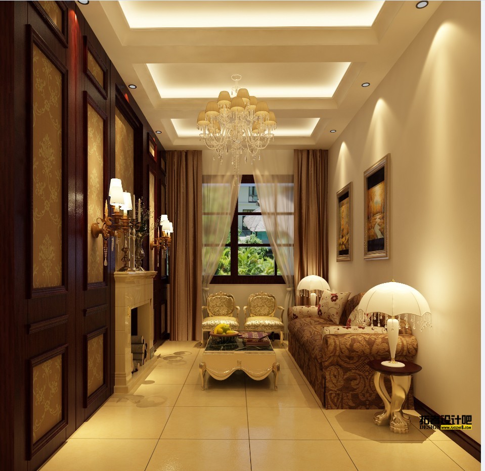

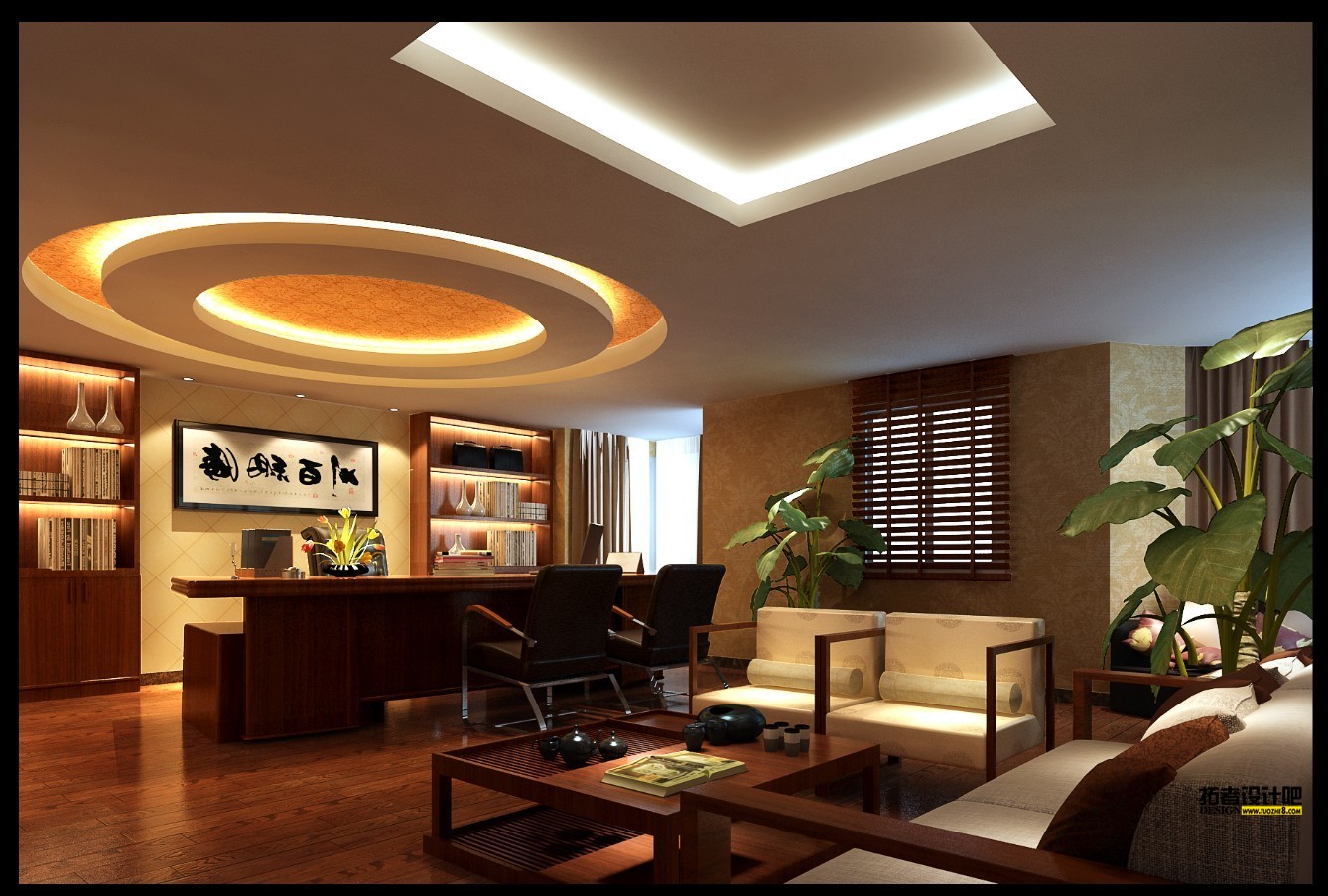

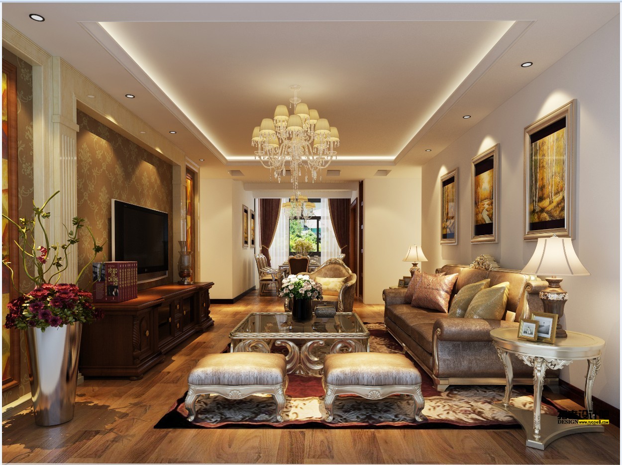

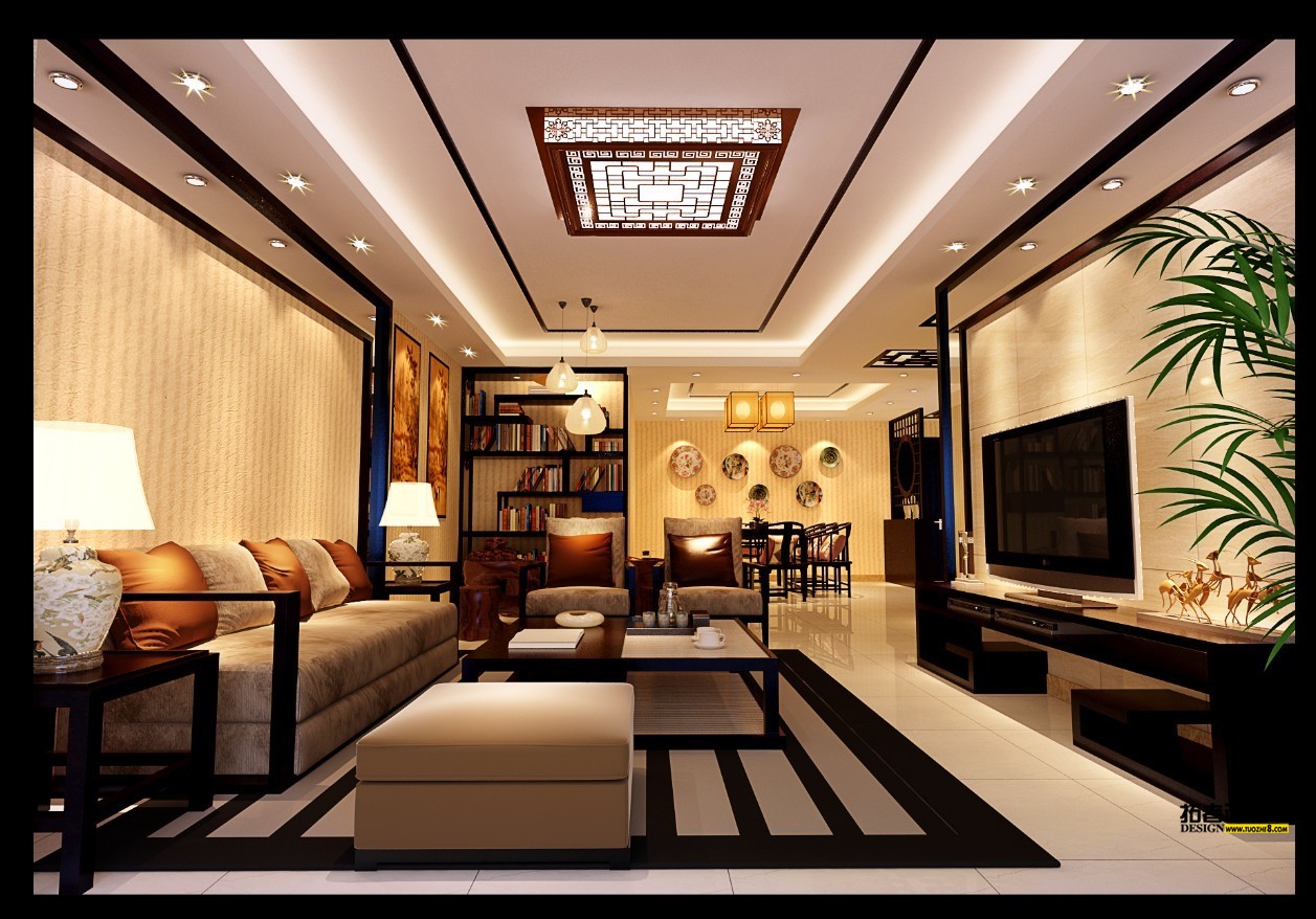

都要过年了发几张最近的作品,在公司老板觉得俺的效果图不好,希望大家指点。反正也没钱唉实习就是痛苦,相信同行都知道 2.jpg 3.jpg 未命名.jpg 4.jpg

    外行,总觉得吧不是很自然,应该是光线强了点,不是很柔和。纯属个人意见

    你是负责渲图的? 已经可以了吧,不知道你在什么城市这样的图三线城市蛮可以的,一线的话恐怕真不行。。顺便说下图,第一张的地面砖缝隙过大了,吊顶的边角线表现的不清晰,射灯罩没有亮起来,中间的吊灯不清晰。第二张问题很多,吊顶的灯槽曝光了,而且是挺厉害的曝光,这种属于新手问题,字画的字是反的,茶几旁边的会客沙发居然暴了光,但是上边并没有任何的光源和灯具,整张图居然没有主灯??第三张好了点,但是也有曝光的地方,地毡的材质完全没有体现。两个台灯罩不太像,还有相机不要打的很低再把视点往上抬,这样看着很不舒服。第四张是最好的,但是主灯依然没有亮起来。最后说一点。渲图也不要光知道托模型,基本的材质和灯光还是要靠你自己。

    非常感谢,你是观察最仔细的谢谢了

    第三张图,模型挺不错,渲的也还不错
    谢谢
