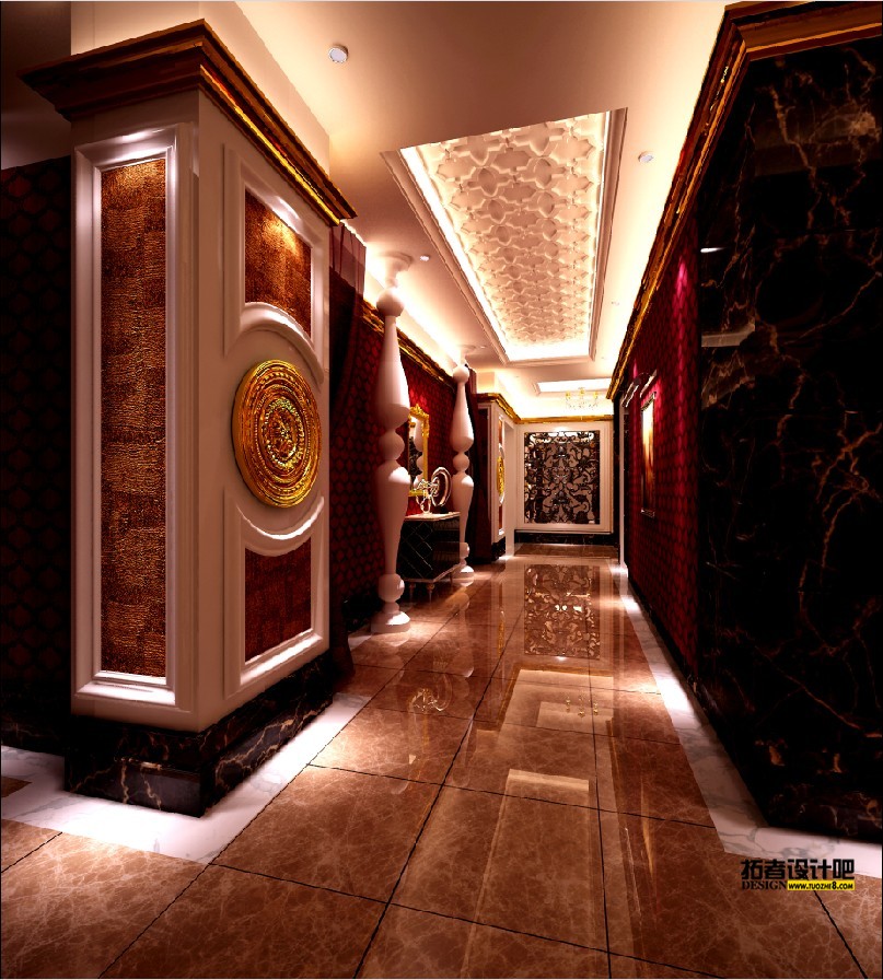

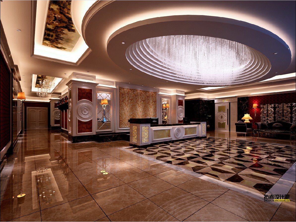

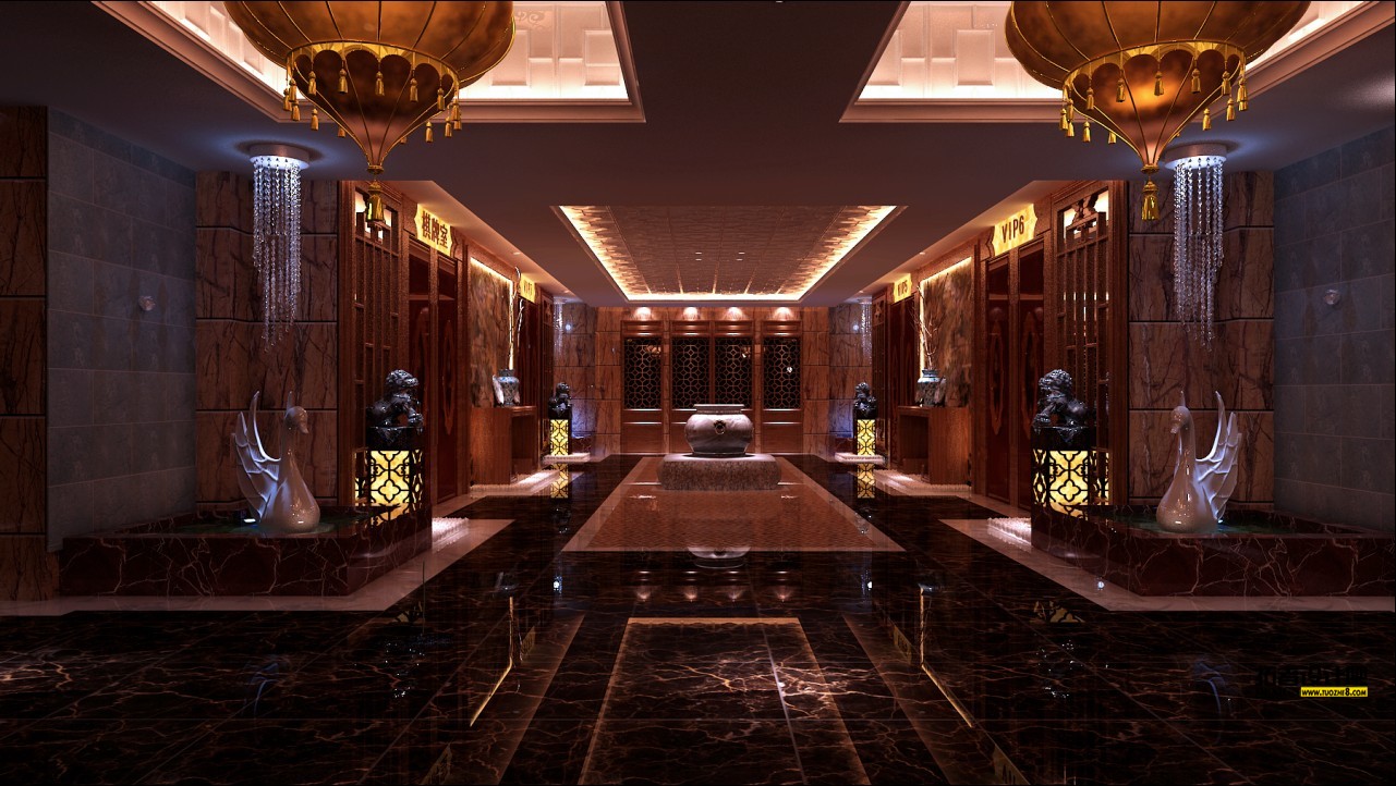

第一次做工装效果图
一楼大厅
一楼大厅
在公司做的,设计师是一个40多岁型男,很酷
发表评论18
  • 墨者隔离 2013-1-9 10:26:01
    很好很大气,比我第一次作品工程好多了,我那时候还在用Ls
  • 大骏哥 2013-1-9 10:53:26
    我有个问题,为什么我看自己的图就觉得不好看?同事说还不错,难道是视觉疲劳 还是不自信啊
  • 大骏哥 2013-1-9 10:53:33
  • 蒋照全 2013-1-9 11:28:45
    你这很明显是商业空间。方案没问题,灯光有些惨。
  • 大骏哥 2013-1-9 11:45:02
    给些指点吧朋友
  • 蒋照全 2013-1-9 12:24:58
    大骏哥 发表于 2013-1-9 11:45
    给些指点吧朋友
    个人感觉,商业空间在灯光的颜色上,就应该大胆一些,冷暖颜色可以过一些。让整体空间多一些颜色的变化。其实你这个方案已经很有商业空间的氛围了,只要你在灯光上多注意主次关系(重点区域灯值亮一些),明暗关系以及冷暖关系上处理得当的话,这套图的效果会更好的。
  • 困厄淡定 2013-1-9 12:53:16
    整体气氛和场景亮度还不错的,灯光发光处有点曝,有些造型就。。总的来说第一次做这成样已经很不错了,最后一张在这三张中表现最佳。。
  • 大骏哥 2013-1-9 16:09:10
    困厄淡定 发表于 2013-1-9 12:53
    整体气氛和场景亮度还不错的,灯光发光处有点曝,有些造型就。。总的来说第一次做这成样已经很不错了,最后 ...
    谢谢,可能是我后期P的吧,我把对比度调的很高,话说这是个KTV,设计师比较喜欢中式风格,但是在这种时尚的场合,中式显得有些脱俗,于是加入了欧式造型的元素。灯光还是以中式的亮堂堂的感觉。
    不过我个人到时很想吧主光源换成冷光。有一种幽暗的气氛,体现出那种夜时尚的感觉。你觉得呢?
  • 大骏哥 2013-1-9 16:12:17
    蒋照全 发表于 2013-1-9 12:24
    个人感觉,商业空间在灯光的颜色上,就应该大胆一些,冷暖颜色可以过一些。让整体空间多一些颜色的变化。 ...
    我自己的想法是把主光源弄成冷光暗暗的哪种,因为这一个娱乐会所KTV,我觉得那种娱乐场所都以幽暗,时尚,色彩丰富为代表,这个作品主要是以中式的底子加上欧式的造型。设计师想要这种亮堂堂的感觉,我自己也偷偷的把光换成冷色,那些射灯还是暖的,这样的感觉很有那种夜生活的味道。
    不知道这样是否理解兄弟你的意思呢
  • 王彬112024 2013-1-9 16:16:37
    不错,豪华霸气,光感和质感都表现的一丝不挂,给人的感觉很性感呵呵woding
  • 大骏哥 2013-1-9 16:51:12
    这这夸呢还是埋汰呢???
    裸照啊
    哈哈
  • 蒋照全 2013-1-10 08:35:44
    大骏哥 发表于 2013-1-9 16:12
    我自己的想法是把主光源弄成冷光暗暗的哪种,因为这一个娱乐会所KTV,我觉得那种娱乐场所都以幽暗,时尚, ...
    可以呀,兄弟,其实你说的证明你对这个空间有自己的一番理解。然后就按照你的理解进行打光就可以了。我觉得,一个空间光感的好与坏是小事,最主要的就是经验的积累以及对以后每个空间的理解。呵呵,说的有些远了。{:soso_e179:},加油。兄弟!
  • 大骏哥 2013-1-13 22:42:11
    蒋照全 发表于 2013-1-10 08:35
    可以呀,兄弟,其实你说的证明你对这个空间有自己的一番理解。然后就按照你的理解进行打光就可以了。我觉 ...
    多谢兄弟指点!路还长啊!!~哈哈
