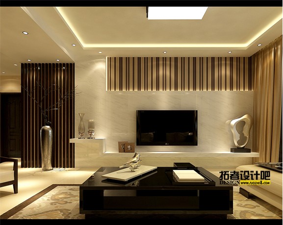

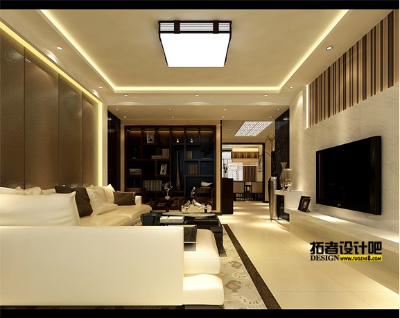

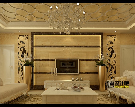

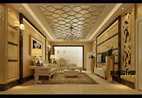

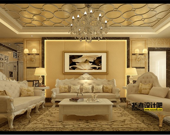

正在学习中,请各位大神多多批评指导...
大学学习的英语专业,毕业就进入到这个完全陌生的行业,从11年5月到现在也有一年半了,依旧在学习中,始终学不好如何大蓝光,场景都是偏黄,请各位大师们多多指导批评,3Q

  • iyada199206 2013-1-9 13:20:17
    老大你筒灯怎么打的,我筒灯打出来在天花上就是一片很亮的光,不像你这样分散柔和些,我用的是34000强度叫做中间亮的光域网....求指点啊....
  • qwe62115482 2013-1-9 13:39:18
    这种感觉也可以啊 打蓝光能让空间亮点,可以再窗口打蓝光  室内暖光
  • yao285264711 2013-1-9 14:00:36
    iyada199206 发表于 2013-1-9 13:20
    老大你筒灯怎么打的,我筒灯打出来在天花上就是一片很亮的光,不像你这样分散柔和些,我用的是34000强度叫做 ...
    额...我用的是公司的光域网,一堆字母我也不知道是什么。你要的话我给你吧
  • yao285264711 2013-1-9 14:01:12
    室外已经打蓝光了,可是总是感觉不够
  • 晓柒O(∩_∩) 2013-1-9 14:16:26
    图片发黄,在ps中修一下,ps中有个照片滤镜,选择里面蓝色的那个,图片整体黄色就会变少。
  • yao285264711 2013-1-9 14:26:44
    啊...我试试。谢谢提点{:soso_e128:}
  • qwe62115482 2013-1-9 14:39:23
    yao285264711 发表于 2013-1-9 14:01
    室外已经打蓝光了,可是总是感觉不够
    你是不是没把玻璃隐藏,或者窗帘不够透明?一般外面我打两个光 一个蓝光 一个白光,蓝光在前面
  • yao285264711 2013-1-9 19:34:06
    RE: 正在学习中,请各位大神多多批评指导...
    哦'我是一般一个蓝光'一个暖光'暖光在前面'可能是这个原因?
  • qwe62115482 2013-1-9 21:07:37
    是的  我以前也是和你一样的打法,不过那样屋里面有点黄,我现在只是在外面打蓝光 vray灯  室内都是暖光  而且是按照现实灯光来布光的 一般很少补别的光了。
  • yao285264711 2013-1-9 21:57:10
    qwe62115482 发表于 2013-1-9 21:07
    是的  我以前也是和你一样的打法,不过那样屋里面有点黄,我现在只是在外面打蓝光 vray灯  室内都是暖光  ...
    哦'我打光给你挺像'也不用别的补光'就是比你多一个室外蓝光'下次试试你的方法'谢谢了哈
  • qwe62115482 2013-1-9 22:01:56
    我qq 396167659   我给你发点我做的一些图    ,相互交流下 我的图也有很多毛病 呵呵
  • yao285264711 2013-1-10 08:02:26
    嘿嘿嘿...好的..
  • iyada199206 2013-1-15 13:16:32
    454722492@qq.com,麻烦给俺给说说你通常用的是哪个(能用参数更好了),英文真心菜的要死。谢谢{:soso_e163:}
  • yao285264711 2013-1-19 10:43:27
    已经给你发过去了...
  • wlg646819571 2013-1-19 10:48:56
    8楼说的很对 PS解决一切~~~问题是咱不会~~!  图很不错 顶一下~!
  • yao285264711 2013-1-19 14:26:31
    呀呀个呸。。 发表于 2013-1-19 10:54
    能给我发一份么。包括灯光的参数。。谢谢、。、
    OK
  • iyada199206 2013-1-20 10:29:30
    yao285264711 发表于 2013-1-19 10:43
    已经给你发过去了...
    嗯嗯,收到!{:soso_e163:}
  • 王小波 2013-1-20 10:32:58
    woding作品不错!顶一个!灯光方面找不到感觉,可以在PS后期再处理下!一般可以在窗户,阳台门方面打个蓝光,可以强烈点,具体看个人的感觉!
