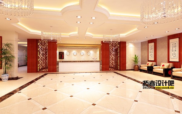

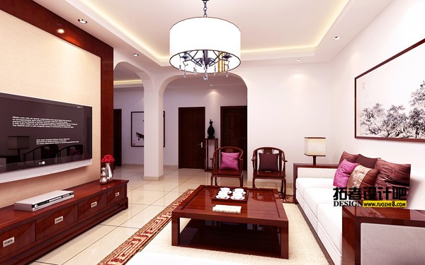

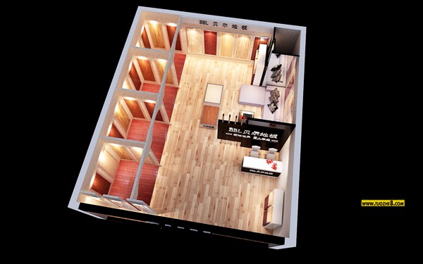

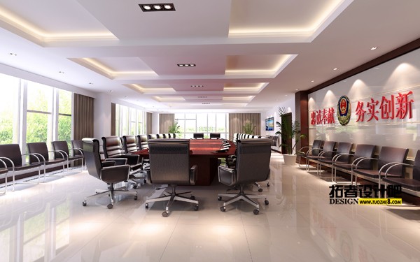

一直是自己跟着网上的视频自学的,所以好像没有什么提高,想在这里能够有朋友愿意给我一点意见,希望自己越做越好,老实说,自己最近的学习态度有点怠惰,经常学的不专心,所以希望在这里能够得到一些前辈们的指点,让我能够战胜目前的怠惰情绪,下面是最近做的几张图,希望朋友们指点一下,谢谢

  • ﹎ゞL.Sl 2013-1-10 13:55:07
    材质很好。就是曝光了。可以发你的材质给我吗? 949503953
  • 洒脱一点 2013-1-10 14:42:12
    我就觉得第一张死白死白的。。。第二张视觉重点太后面拉。
  • zobicj 2013-1-10 14:54:31
    好亮。。。。你要表现的氛围呢?你打灯光的目的呢?
  • 蒋照全 2013-1-10 15:07:27
    整体空间太暴了,没有光感可言。材质调法有问题。你应该去一个有人带你的公司更好的学习一下。
  • lan_c 2013-1-10 15:20:21
    感觉灯光很亮很亮,就没什么气氛的感觉。比较平,没太多层次,看看一些高手的图会发现别人都不会说整个画面都是亮的。要有着重点吧。
  • 颜洛丶 2013-1-10 16:04:29
    材质跟光感 摄像机都需要调整, 慢慢加油吧  还略差了些
  • ΨLEI.o_0 2013-1-10 16:10:57
    最明显的是灯光曝光问题,大家都说了。其次是材质问题,多观察下身边物体的真实效果,第一张你的木制家具难道都是亮光清油的么?反射太强,没有模糊和漫反射。现在的液晶电视屏幕也没有那么强的反射吧,表面都是朦胧的反射。 不过自学能学成你这样,真的很棒了,继续加油!

  • ·Silence.′ 2013-1-18 14:28:36
    唯杀而已 发表于 2013-1-18 09:49
    喜欢警察大厅的图
    谢谢,我会继续努力的
