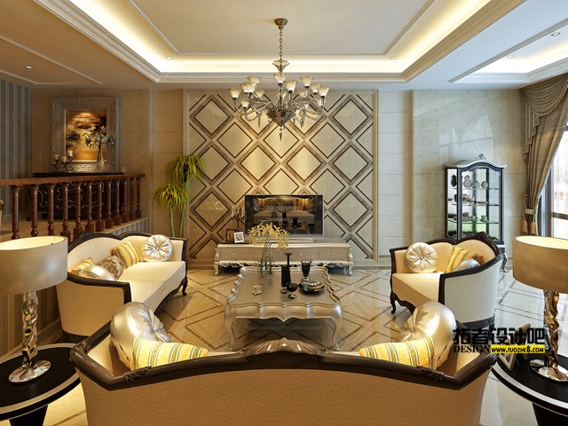

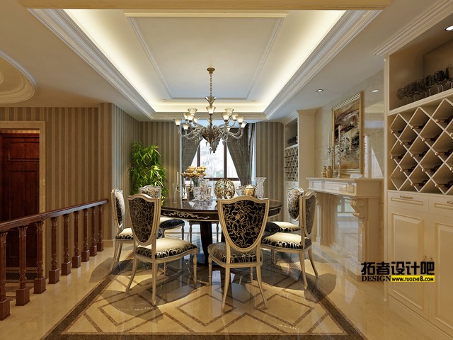

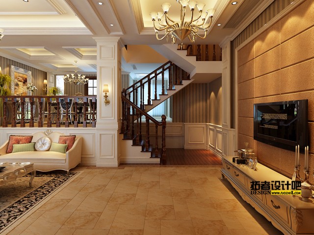

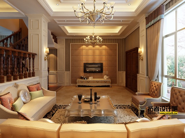

求大师说下怎样把图变成哪种很干净 很高清的图 是PS后期,还是出图参数设置,还是灯光类型和参数设置。我的图有点黄黄的,顺便也发几张图求指导一下,一些模型收口的地方建的不是很精细,凑活着看。第一次发帖不怎么会发,先上图再说吧。

  • pig_liang 2013-1-11 09:59:19
    不错呀,更是要说有什么地方不到位,也就是材质部分
  • pig_liang 2013-1-11 09:59:31
  • 12123654 2013-1-11 10:24:46
    第二张图为什么电视背景周围设计表现都很到位!!!就是这电视背景也太。。。
  • 645134113 2013-1-11 10:38:17
    客户要求~
  • 反转人生 2013-1-11 10:47:52
    第一张楼梯看起太生硬了,我是这样想的,然后楼梯下面是否有射灯?就是材质问题,细分在给高点,后期先用AE处理在用PS来修改细节~~~
  • 645134113 2013-1-11 10:49:25
    反转人生 发表于 2013-1-11 10:47
    第一张楼梯看起太生硬了,我是这样想的,然后楼梯下面是否有射灯?就是材质问题,细分在给高点,后期先用AE ...
    求高手指点  AE怎么修,AE不是视频特效上常用的软件?
  • 蒋照全 2013-1-11 10:50:52
    个人觉得首要还是材质的问题,如果你整体空间都已黄色理石为色调的话,图面难免不发黄。这样灯光上就要考虑尽量少采用过纯的黄色。以浅黄或是偏红的暖色为主。还可以用PS里的照片滤镜把把调的冷一些。你可以试试。woding,整体图面氛围挺好的。songhua
