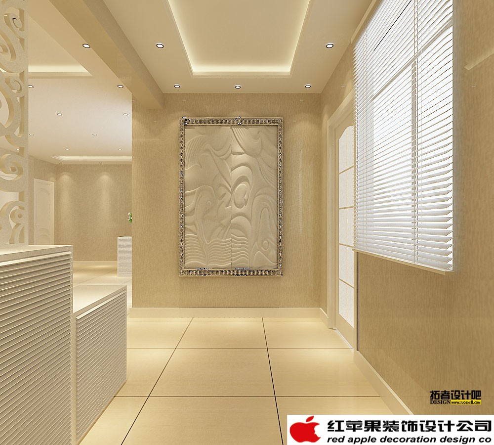

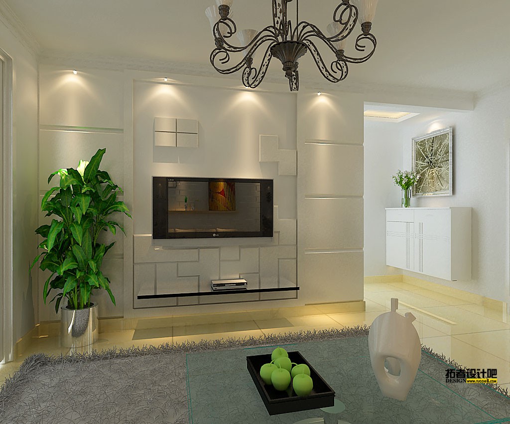

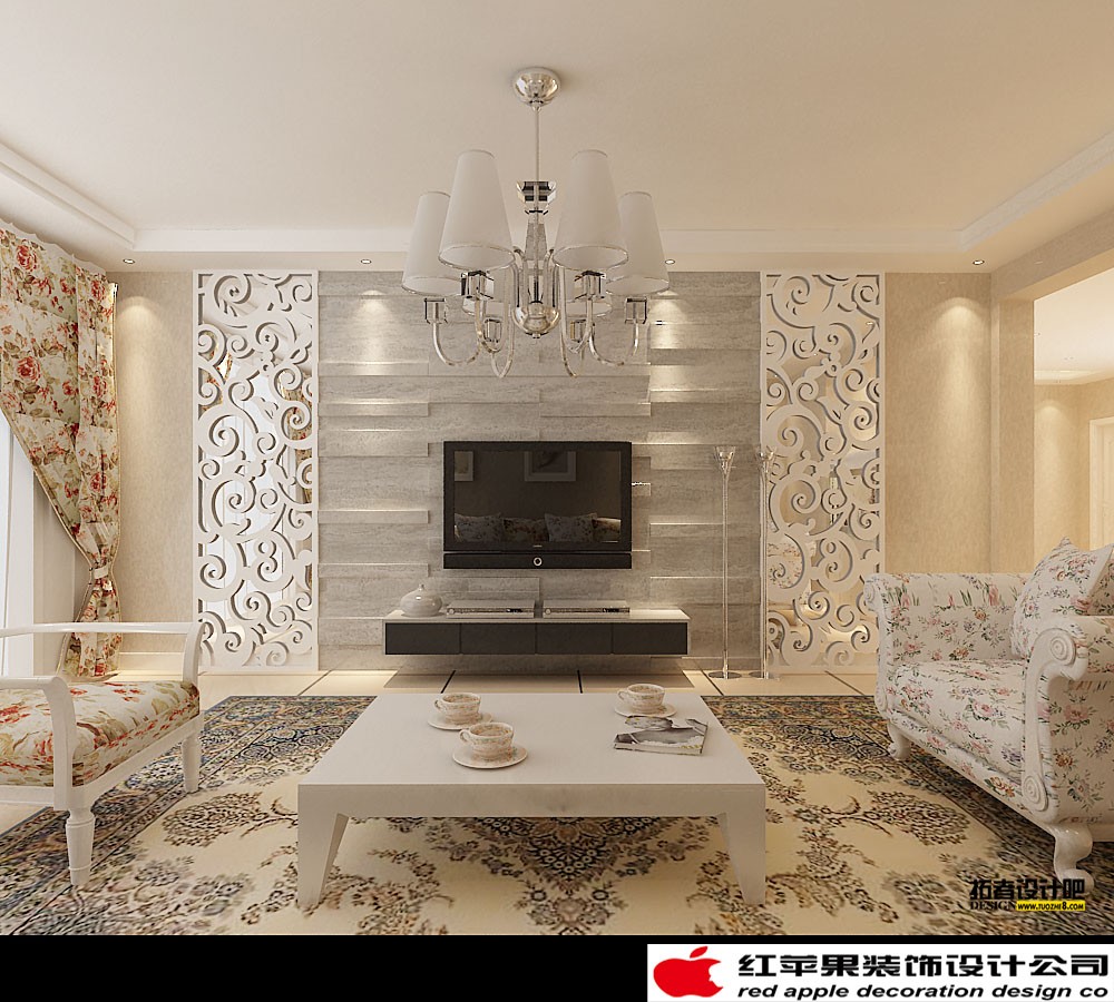

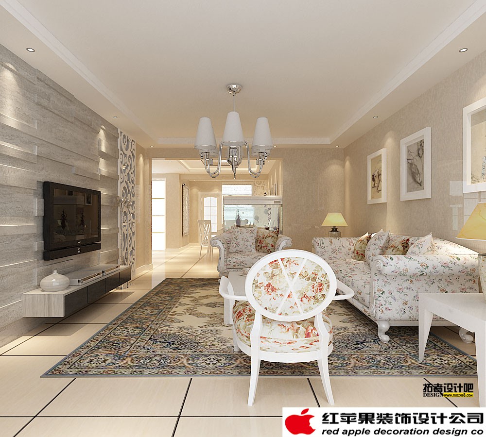

效果图太平,发飘,色彩搭配不是很好的设计新手怎么办!!!
  本人效果图几张,想问问大神们我该怎么办,我该在什么地方加强,具体的啊!!!!!!!跪求大神们指教!!!!!

  • z2j1314 2013-1-15 09:49:43
    拓者西雅图 发表于 2013-1-15 09:27
    你把施工上学习学习,估计吊顶多厚呢都不知道,设计上太随意了,色彩有待提高
    我的施工图没什么问题了  !!!!!

  • NYWF512 2013-1-15 16:57:52
    主要是色彩的问题 完全没有对比和深浅
  • 东_东 2013-1-15 17:14:35
    太过于飘了哦,材质也不好,纯属个人见解。
  • cakehk 年费会员 2013-1-15 19:39:24
    搭配时,多一点对比的色彩。灯光这么强烈  当然  就很平啦
  • Choco.Nico 2013-1-16 14:39:47
    感觉你得色彩感觉不大好啊......多看点软装上面的书,能够培养色感的~~仅为本人拙见~~
  • hailang326349 2013-1-16 15:05:01
    把家里所有的灯开起来吧,你只开启了射灯,肯定会觉得视觉不怎么好。
  • 百事可乐 2013-1-17 10:31:21
    整体光太强烈,没有空间层次感,软装,色彩。建议多看看别人设计好的图,参考参考,要怎么做才能如照片级的那种。
  • 蒋照全 2013-1-17 10:40:16
    图发飘的原因就是空间缺少重色。平的原因就是因为空间都是浅色调,材质没有变化,灯光不好处理的缘故。
  • 蒋照全 2013-1-17 10:40:18
  • 蒋照全 2013-1-17 10:42:13
    你的图每张都有一些造型,唯独缺少颜色变化。你可以在好的图片资料里,去借鉴好图中的色彩搭配。
  • 示申_言舌 2013-1-17 11:00:46
    能在色彩搭配上下点功夫固然重要,但对于表现形式的效果图来说色搭也不是全部,比如我们可以把白模也渲的特别漂亮,先把握好灯光,远近冷暖虚实的空间感出来后再去追求小个别的三光五感的细节,一张好图也可能是一个局部特别能打动人
  • 249384997 2013-1-23 10:53:16
    你用的是不是指数曝光呢?这个主要是用于太阳光的场景的,可是对比度欠佳
