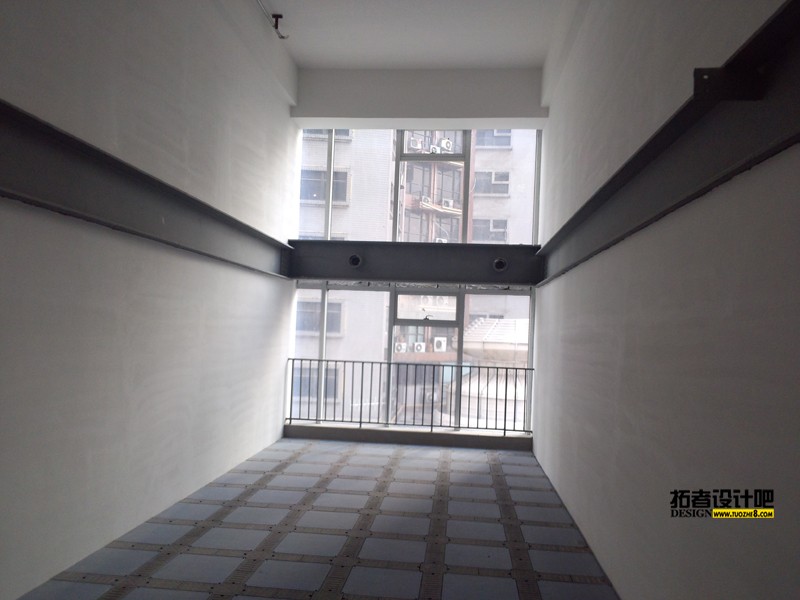

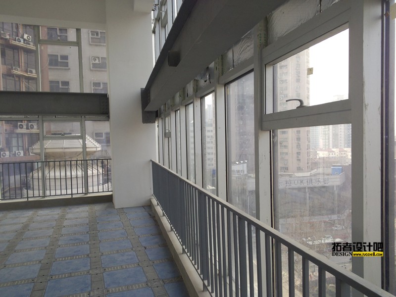

一下是现场照片,钢梁到地面只有2.2米高,顶梁到二层地面大概只有2米高,总的高度是5.2米
