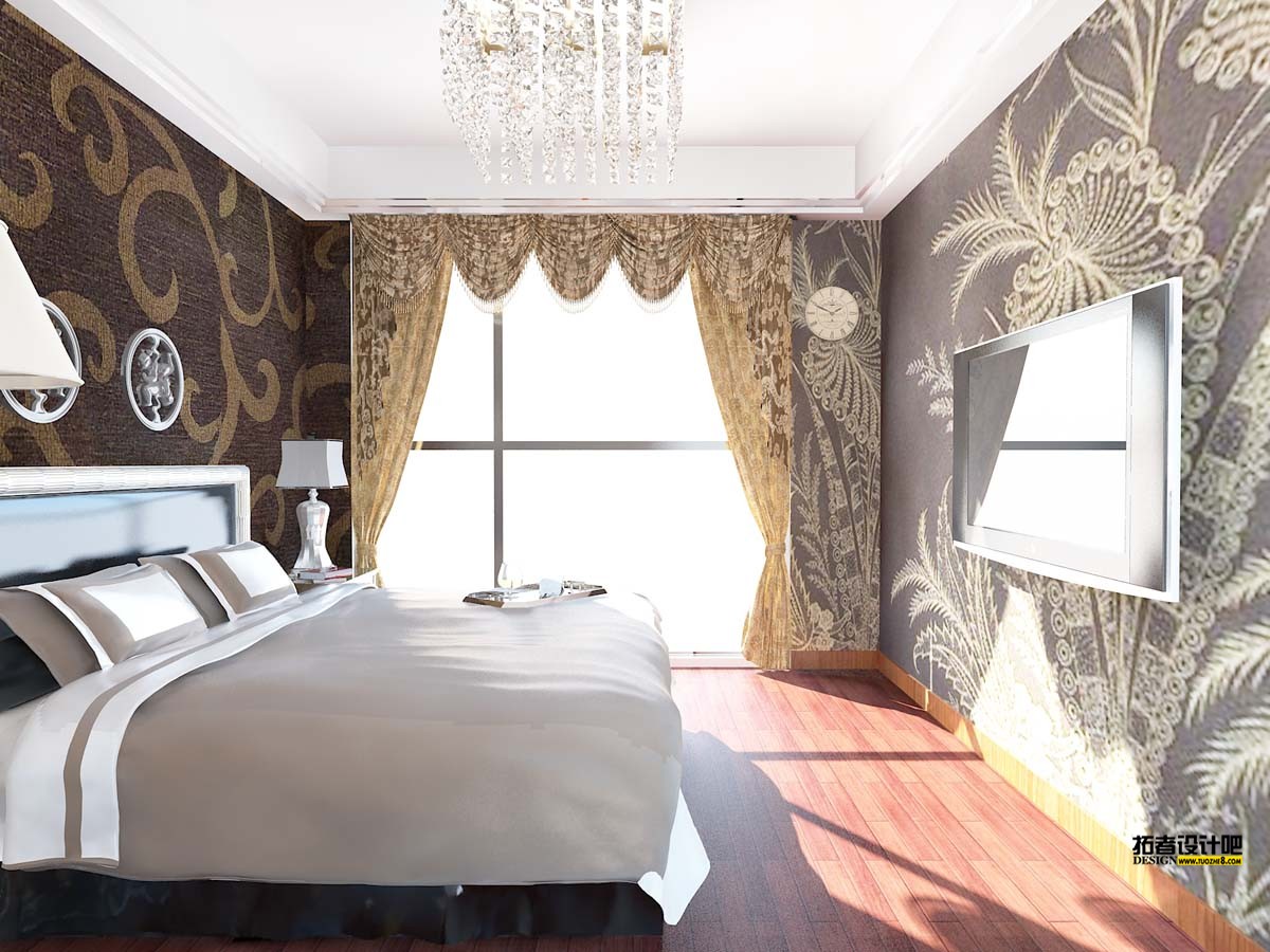

随便搞下给 看的
能见人吗
给客户看的够吗
给客户看的够吗

  • bobjt 2013-2-5 14:53:44
    `````嗯,材质贴图之类的没渲好,模型也是,灯光打的也不好,如果你肯学的话,买本印象室内的书,按他的步骤仔细学,你会有质的飞升
  • qazwsxyunnet 2013-2-5 14:55:01
    bobjt 发表于 2013-2-5 14:53
    `````嗯,材质贴图之类的没渲好,模型也是,灯光打的也不好,如果你肯学的话,买本印象室内的书,按他的步骤 ...
       我后期 弄过  弄 的更丑好像  我上传 炫的看看
  • 琳妮设计 2013-2-5 14:55:17
    曝光了 然后壁纸有问题UV不对吧  而且和窗帘搭配有问题 窗外的景应该虚点   要不没有主次
  • qazwsxyunnet 2013-2-5 14:57:38
    谢谢  我改下试一下
  • qazwsxyunnet 2013-2-5 15:05:31
    墙纸 UV  贴图的 时候 如果 调小的话   会看的到缝隙   那些 缝隙 怎么处理的 会知道吗?求教
    贴图下有个选择贴图范围的。有缝隙是因为贴图原图有边线,在调范围的时候选择边线内的就可以了。
  • 琳妮设计 2013-2-5 15:07:00
    1097170573加我QQ
  • whfray001 2013-2-5 15:14:30
    墙纸好大一片啊!!!天花看不出什么,都没灯的,不该要的吊灯就不要了,那么大一个吊灯放卧室,太压抑了,你可以适当做下天花造型和藏灯,你这个只是放模型渲的图,模型也不行,话说你的阳光也太猛了
  • qazwsxyunnet 2013-2-5 16:09:33
    whfray001 发表于 2013-2-5 15:14
    墙纸好大一片啊!!!天花看不出什么,都没灯的,不该要的吊灯就不要了,那么大一个吊灯放卧室,太压抑了, ...
    材质贴图 弄的 很差
随便搞下给 看的
