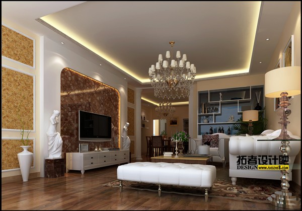

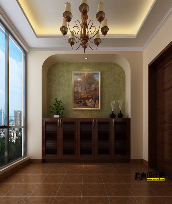

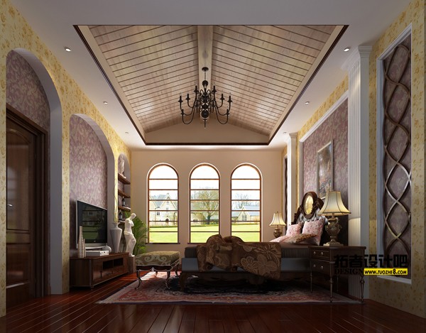

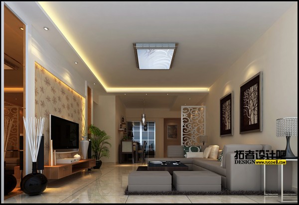

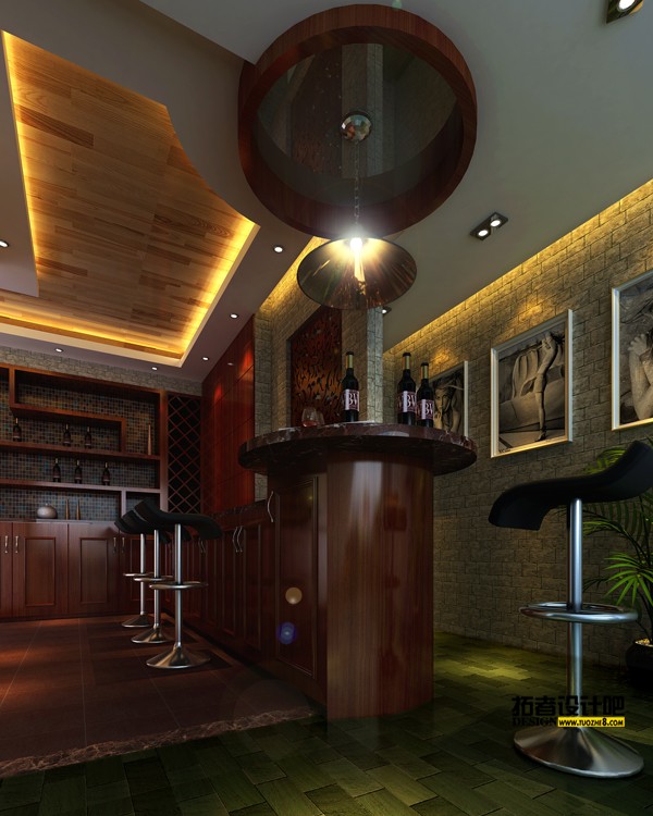

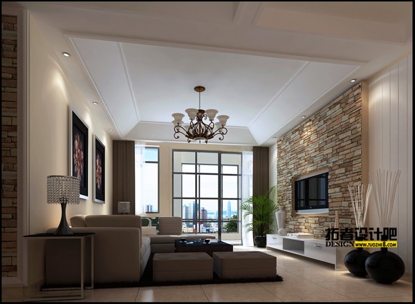

在公司做了三个月图 结果还是被关系户排挤掉了  有点郁闷 不知道现在的图是个什么水平了 求大家点评 本人显示器比较艳,可能你们那看来会有点暗 请见谅

  • 炽枫 2013-2-6 10:50:47
    挺好的了,注意相机视点,你打的都太低了。给人过于压抑,现在的主流表现早已不采用这种形式了
  • qq539557935 2013-2-6 10:52:40
    非常感谢点评哈 我原来也不是这样打的相机的 但是现在公司要求这样打 要顶看得多一点 显得房子宽大一点
  • 炽枫 2013-2-6 10:56:51
    我知道,几乎所有的如此大相机的都是一个理由,为了多表现顶部
    但是要表现顶部也不是非得把视角弄得那么低。这种表现方式坏处多多,实不可取
    你可以看看那些设计大师们的作品,甚少有低视角的,但是人家的顶部表现的也很全面啊
  • qq539557935 2013-2-6 10:57:52
    但是要表现顶部也不是非得把视角弄得那么 ...
    恩恩 谢谢 学习了哈
  • 斑驳、 2013-2-8 16:39:27
    PS一下, 不够温馨。 摄像机给到900-1000的位置就好 、
    其实这样的图淡这样单子也可以了  主要就看你怎说。
    如果是设计你就用你设计的理念去征服客户,
  • qq539557935 2013-2-8 18:34:32
    其实这样的图淡这样单子也可以了  主要就看你怎说 ...
    恩恩 收到
  • 3点1式. 2013-2-9 10:34:10
    请教什么是主流表现!
  • 晓峰就是我 2013-2-11 23:00:11
    效果图是做的不错...有很高的价值~~但是有点小问题   就是剪景的技术需要提高
  • qq539557935 2013-2-12 11:26:07
    剪景技术 可以说得具体一点嘛 不是很明白 谢谢啦
  • 晓峰就是我 2013-2-13 23:14:05
    3DMAX剪景技术..这个很难说清楚,具体来说就是     你想看天花多一点,但不需要把视点调那么高,视点太高很不舒服,效果图有点上下失衡,通过剪景你可以不需要把视点调那么高,也可以看到天花多一点,用BIOWUP  范围渲染你所需要的区域...这个自己可以去认真上网看看查查...很难说清楚
  • qq539557935 2013-2-14 00:40:35
    晓峰就是我 发表于 2013-2-13 23:14
    3DMAX剪景技术..这个很难说清楚,具体来说就是     你想看天花多一点,但不需要把视点调那么高,视点太高 ...
    非常感谢哈
