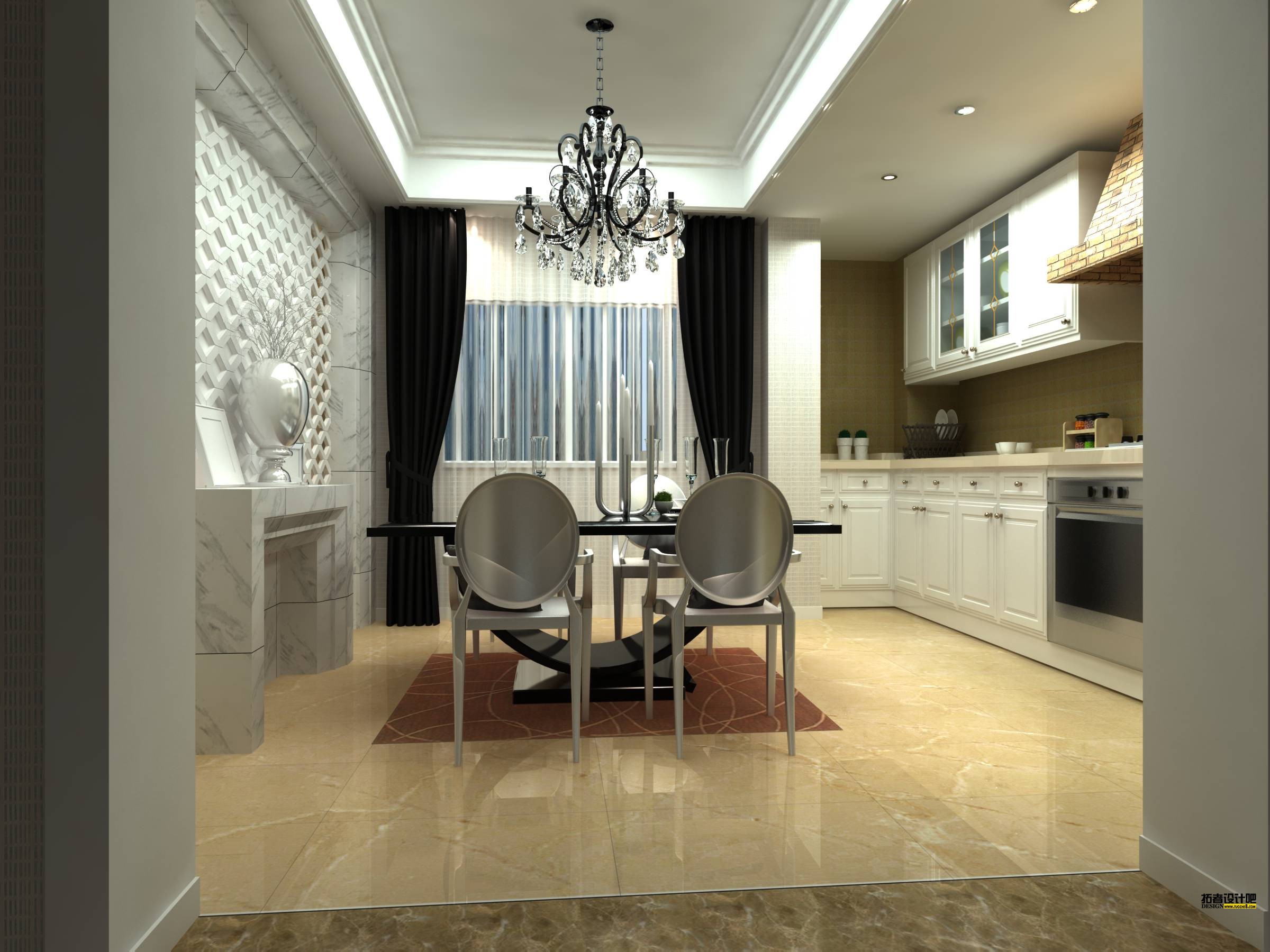

    谢谢关注  如果有什么意见给提点{:soso_e128:}

    球型光给爆了  灯光的明暗对比没出来    地砖反射没出来

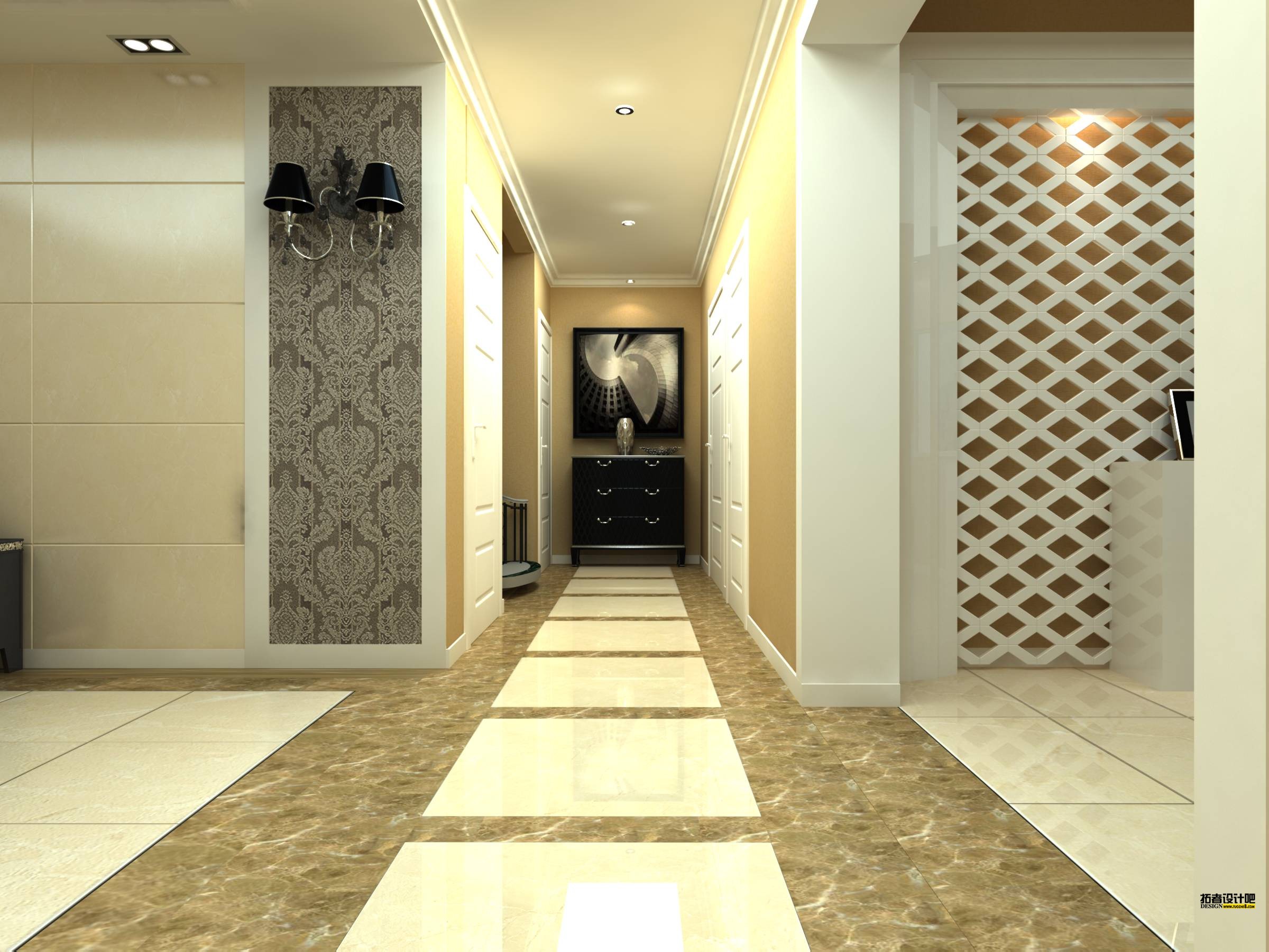

  • 离了水的鱼 2013-3-7 10:59:13
    钻石会会会员 发表于 2013-3-7 08:25
    第一个图不怎么好看。剩下的都挺不错的。
    只要空间稍微大点  我的灯光就有点掌握不好
    我打光都是用片面的  想问下 打光用球形好还是片面好啊?
  • 袏手物语 2013-3-7 11:14:22
    看模型而定
  • 袏手物语 2013-3-7 11:19:52
    灯光看模型而定 如果用圆形水晶吊顶  在圆形吊灯中间按比例用球光合适  灯光自然 如果做内藏灯带就用VR再带自发光材质走道放射灯的话用射灯参数,房体模型外部面光还是太阳光或是球光都可以 看你哪种灯光应用的熟练  更能模拟室外阳光的感觉 ,灯光层次出来了,效果就出来了

  • 离了水的鱼 2013-3-7 11:46:54
    doudou52.eju.cn 发表于 2013-3-7 11:09
    光域网问题
    是说我的光域网参数调的太大了吗?但是调小了就感觉没光感了  怎么解决求指教
  • doudou52.eju.cn 2013-3-7 17:14:28
    灯爆了,而且你打的广域网是球形打在墙上当然是一大片了,调小了,一小片没效果,调大了,一大片都爆了。
  • 离了水的鱼 2013-3-8 07:20:42
    doudou52.eju.cn 发表于 2013-3-7 17:14
    灯爆了,而且你打的广域网是球形打在墙上当然是一大片了,调小了,一小片没效果,调大了,一大片都爆了。 ...
    恩恩  看来还得多试试啊  谢了
