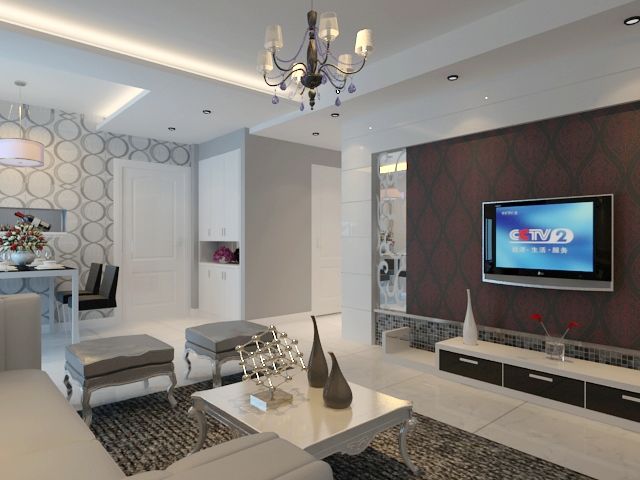

本人的处女作希望大家给点建议! 跪谢。。。
历经一个星期看了无数教程终于出来了。 {:soso_e105:}
希望大家批批啊

    还不错呀,壁纸的比例好像有点不对劲,客厅的吊灯灯光不是很好,别的还好吧。建议把渲染参数调高一些,效果就更好啦!
  • 413903371 2011-7-1 09:04:33
    全局都还蛮和谐的,除了电视背景墙。还有一些材质需要细调,比例问题也注意一下
  • WG55667788 2011-7-1 09:11:43
    门好像不是BOX吧!!射灯太暗了!吊灯太小了!!...............
  • luan005 2011-7-1 09:14:42
    a15804 发表于 2011-7-1 09:04
    还不错呀,壁纸的比例好像有点不对劲,客厅的吊灯灯光不是很好,别的还好吧。建议把渲染参数调高一些,效果 ...
    谢谢了! 能指点下渲染参数怎么调吗?  这个是出图参数
    1、全局开关面板:打开反射/折射光滑效果
    2、图像采样器:自适应准蒙特卡洛
    3、打开抗锯齿过滤器,选择Mitchell-Netravali
    4、发光贴图:预设[中],模型细分50,插补采样30
    5、-灯光缓冲:细分1200
    6、RQMC采样器:适应数量0.8 噪波阈值:0.005 最小采样15 全局细分倍增器:2
    7、灯光和材质的细分值可增加2050
    同样的图用这些参数用时11分6秒5
    这么快啊?你的图是多大的尺寸啊!!!请回复一下,呵呵

  • a15804 2011-7-1 09:22:56
    1、全局开关面板:打开“反射/折射”和“光滑效果 ...
    参数可以的呀,我一般材质细分不调,调灯光细分25-30,嗯,发光贴图-高,灯光缓存-1500,噪波-0.003,大概1200、900的图要50来分钟左右,你试试吧,先测试感觉可以了再出图,

  • 陈新波 2011-7-1 09:31:42
    没明暗对比,没色彩对比。完了好好研究下三大构成就就好。
  • 眉叶儿 2011-7-1 09:39:14
    {:soso_e100:}就是感觉室内物体的比例有些失调。。稍微加点题眼的东西或色彩把,画面没什么太惹眼的地方。。
  • luan005 2011-7-1 09:42:44
    是不是灯光没打好?

  • 任、、 2011-7-4 09:36:29
    比例注意下···另外图没有明暗·冷暖对比··而且整个图没有亮点··平了点··
  • 276430535 2011-7-4 10:40:57
    LZ你的方案是现代简约的!~可是客厅的沙发却给了套简欧的!~~~软装方面还是要注意啊!~~
  • dark0310 2011-7-4 11:24:40
    饱和度不够,材质质感,要加强,在P的时候,给点暖色调,做图有点胆小,不要死记参数!不看广告看疗效!
  • a648723439 2011-7-4 17:59:25
    灯光有很大的问题,主灯你应该每一个都放上球型灯 参数在50左右,整体太灰,没有重色,
    你把背景墙和软装的颜色换成深色, 还有渲染参数调高 效果应该会有所提高。
  • 高云华187 2011-7-5 08:49:37
    没感觉..............灯光没有拉出冷暖   而且整体没有一个层次感  个人意见  加油!
  • sx117238668 2011-7-5 11:00:41
    渲染参数还可以,是材质没调好的原因,各项比例都有点问题,材质比较虚
