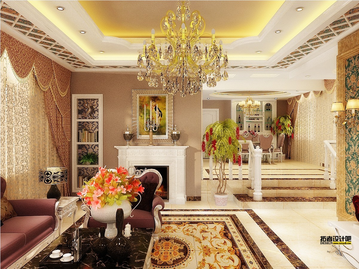

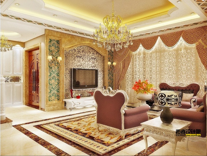

欧式,老板说吊顶太普通,图不清晰,楼梯扶手比例不对,窗帘布够豪华,大家给点意见啊

    这种吊顶都老的掉牙了……总感觉怪怪的
    哪你觉得怎么做才好捏?指点一下呗!{:soso_e121:}
  • 吉祥天 2013-3-14 09:37:42
    只能说空间感觉不强吧,图有点平了,加强一下前后对比会好些,跟吊顶啥样子没关系。另外图也不应该太花,一个空间出现N种花纹可不是件好弄的事。

  • 飞龙设计 2013-3-14 09:41:55
    整个色彩基调还可以,重点不表现不突出,图案太花了,材质对比不是很强,灯光没有明暗,冷暖对比。慢慢来,有时间多看点图片,时间长就好了
  • 伯☆爵 2013-3-14 09:50:45
    眼花缭乱,全局细分给的不足,明暗对比看不住来,灯光没层次,还有材质,这些注意了这幅图还是可以的。

  • 飞龙设计 2013-3-14 10:14:21
    我建议你去看看ABBS建筑论坛中的室内渲染与表现,那里高手如云,一定能学到很多东西!
  • 个体经营餐馆 2013-3-14 10:55:51
    东西都是很好的!就是太草率了!色调还可以在统一点!应该不能后期把图放亮!

  • Mr隋艺 2014-10-6 15:23:39
    太复杂了,简化一点会好很多。造型简化一些。有点给人头重脚轻的感觉,看了过后有些头晕哦!

    我认为配色配饰方面还是不错的 灯光跟材质可以再提升一下 灯光我个人比较喜欢借助室外光 另外黄色的基调加黄色的灯光感觉黄成一片显得太平 借点室外的蓝光配合室内白光或者微黄光感觉会好一点 这里不得不吐槽下外景的处理 太老气了 纯个人建议

  • Renautl 2015-1-17 16:25:14
    你这图,模型量大,但是做工却不精致,你看天花都漏了,注意细节—灯光,材质就不说了,感觉你这图,是上个世纪的……。还需加强。空间,色彩感。
  • doki1 2015-1-18 12:20:53
    出图品质太低了。。发光贴图起码要中,半球细分最少要50,插值采样要30
    DMC采样器起码0.5,噪波阈值0.005,最小采样12
    屋内主灯细分最少20,材质细分也要15最少。
    个人意见,大神勿喷。。灯缓存,曝光控制自己在衡量下吧
  • stanley23 2015-3-14 12:05:29
    老闆是對的~~注意整體感要先出來~~才會有細節~這圖完全相反~太多細節卻沒有整體感~!!
  • 布丁 2015-3-25 17:19:39
    太花了,没主次!窗帘素点,把电视墙的目光抢走了!颜色搭配不行,一个图片里不要超过三个颜色,图设计还是蛮好的,你确定你的吊顶就是按这个尺寸施工吗?这个吊顶不轻巧,很笨重,快压下来了,愚见仅供参考!

  • Z-alps 2015-6-8 20:28:37
    看着图都纠结的不行有种看80年代老捷达的赶脚
  • yy6846181 2016-5-29 16:17:15
    给材质不搭,灯光太虚,那个电视背景墙好奇怪,大门也好怪,感觉上下不平一样
  • yangfahong80 2019-6-14 17:45:25
    总的感觉还好,楼主一定花了大量时间,也用了大量模型。如果把纱窗打开增加空间通透感,改善色彩过于丰富使人的压抑感,三盆植物质感不是很好,全部删了空间更整洁一些,台灯的纹理变形了,吊顶灯带的光不真实。
