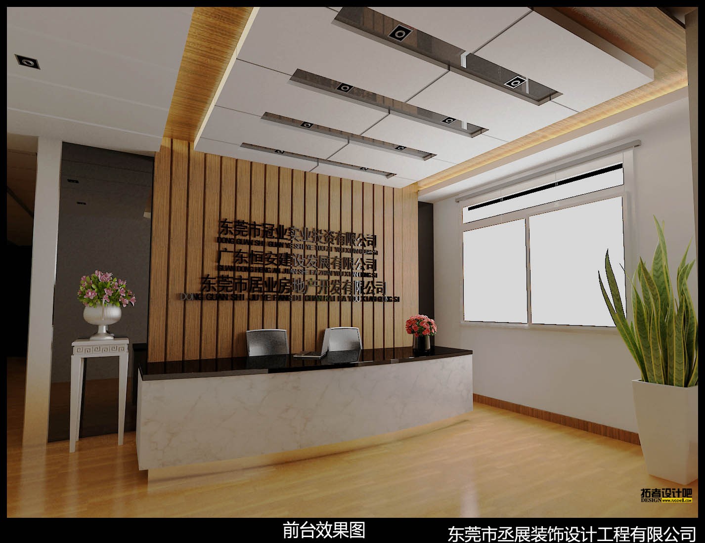

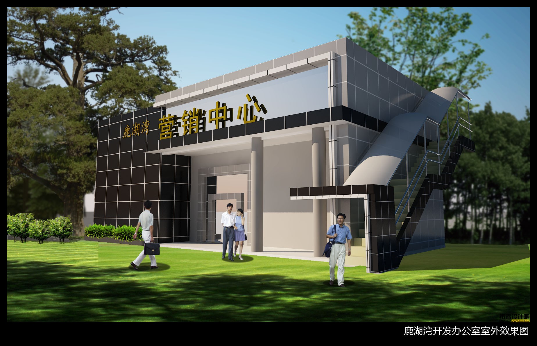

本是做家装的   第一次做工装  请多多指教!!!

    第一张 比例有问题。。楼梯口不觉得矮了点吗人物 远处的高近出的矮,除非那个人真的矮的可以。。一个楼梯高度最高200mm多点 那就很高了。
    你可以算算你的高度了下面图的木地板贴图也不对  接待台高度有问题  窗离地一般900 你的接待台600左右 没那么矮的。。   窗户离地低于900就要加护栏的 你看你最后一图 。不怕靠到玻璃上 玻璃碎了? 那时就要庆兴你在一楼、、继续加油吧

    谢谢~~~提点 ~~·
