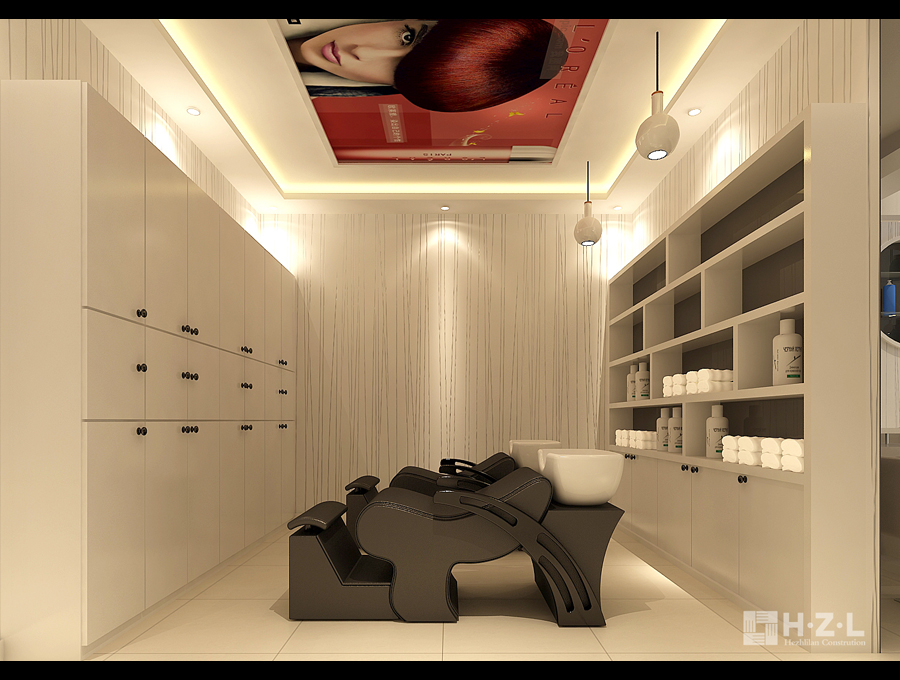

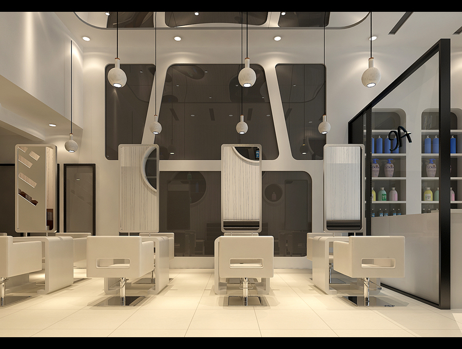

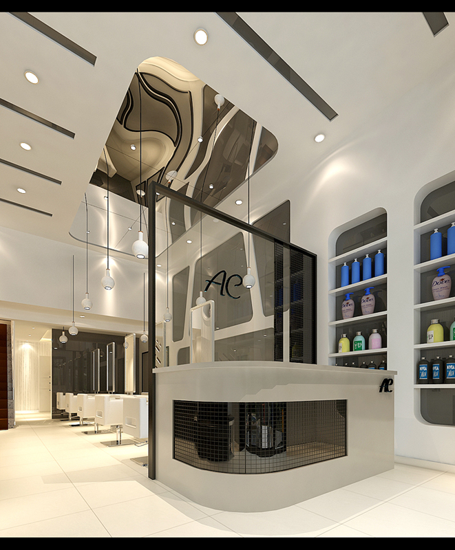

第一次做理发店,灯光没掌握好,有两张都曝光了,希望大神们多提意见...求P

    其实商业效果图没必要追求很好的表现。。关键还是设计,这也是为什么很多大师都只上成品照片却很少上效果图。整天拿着效果图渲染的好坏说事的那是渲图助理以及表现工作室才干的事,做设计可不要这样单方面。说下你的这套方案,整体风格气氛营造的很好,但是也有几个可能你忽略的挺重要的问题。一个就是缺少主题和美发店自身的宣传定位。除了在接待台和那个玻璃背板上有个AE之外,我们没有在其他任何地方看到可以体现这间店自己主题的东西。。这是很致命的,也就导致了顾客会难以对这家店产生认知和融入感。是很难让顾客获得认可的。还有一些设计上的细节,沙发背墙上方做的内凹造型是挺有美感的,但是却会占用很大的墙体厚度,从而使整个空间变窄。店本身就不打,这样一来可利用空间更少了,不大好吧而且上方顶部的几个造型我目测一般人是够不着的吧,你说上面放洗护产品合适么?还有剪发台的设计欠考虑啊,一个圆角矩,看起来是挺舒服挺简洁的,可你有考虑过实际剪发操作么?工具怎么放,随时用的洗护产品怎么放?这些东西很多的。电源线路怎么安放呢?这都是做设计层面要考虑的方面。。最后还有那个上二楼的楼梯铺毯,可不可以换个颜色?这跟整体完全不搭配啊

    谢谢大神的批评指导,墙面上的起的厚度是因为他那屋有很多的管道和柱子,所以全部封上,然后利用中间有空余的地方做的凹凸,上面的主要起装饰作用,剪发台,确实是我没有考虑周全,忘了电路的问题,多谢提醒,也多谢你提的意见,让我受益匪浅,方便的话加下QQ呗,多跟你学习学习

    大神可绝不敢当,我只是做过这样的活,有过设计经验和施工经验。对于效果图的表现很差劲。

    整体气氛不错  不知道是否显示器的区别  感觉缺少层次 还有冷暖对比 装饰品比如植物什么的 放进去会生动很多

    整体还是很不错的。但是材质不够真实,特别是黑色部分,沙发什么的。然后,洗头功能区也太小了,绝对的不够用。虽然现在干洗可以在剪发区进行。而且功能分配不足。现在的理发室都是走在时尚前沿的,普剪区和VIP总监理发区要分清楚。还有一点是铺面尽量做的给人感觉生意很火,理发区被接待台挡住了。个人一点实践的结论,如有说的不好的或者错的,请无视。

    谢谢你给提的意见,对我帮助很大,有机会多交流哈....{:soso_e113:}

    想问下那个顶上的大面的黑镜max里给的是什么材质??反射的扭曲怎么表现的??
  • 空hong 2013-6-17 10:32:17
    呵呵你们都挺谦虚,其实大家都是应该互相学习
  • yao285264711 2013-6-18 15:38:08
    我给的是镜面铝塑板。就是在凹凸那给nosie  然后调数值就好了
