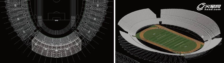

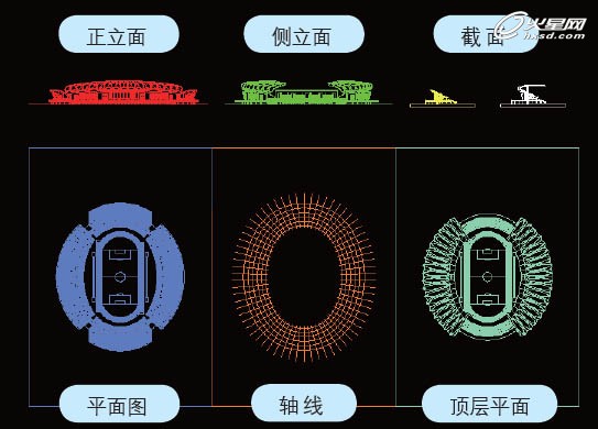

        图中远处的椭圆形建筑场为本章将要创建的体育场模型。通常,一个体育场馆的主体模型包括阶梯观众席、中心体育场和遮雨棚几个大结构。在建模之前,首先观察CAD图纸资料,分析该体育场的详细结构。
        步骤:

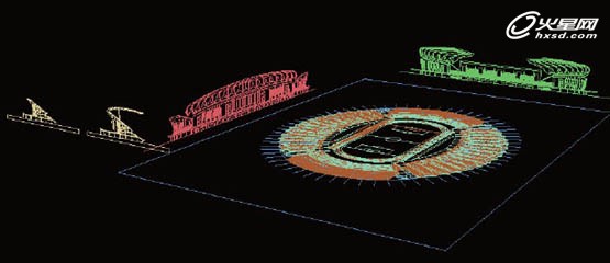

        打开图书配套光盘中的“DVD01\scene\第10章 大型场馆建筑\客户资料”文件夹,该文件夹中共有3个CAD图纸文件,通过对这3个CAD图纸的观察,可以清晰地了解体育场的结构。在分析图纸并了解建筑结构后,就可以对CAD图纸进行清理了。在清理的时候,需要删除图纸中的尺寸标注和注释等无用信息,将图纸中对建模有参考作用的图形保留下来。最终完成清理的图纸如下图所示。

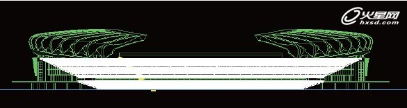

打开3ds Max软件,执行菜单[文件]|[导入]命令,导入配套光盘中的“DVD01\scene\第10章大型场馆建筑\dwg\大型场馆建筑CAD清理.dwg”文件,并将图纸按照实际立面的方位进行整理对齐,最终效果如下图所示。
         将平面图、轴线和顶层平面3个图纸完全对齐,重叠放置在一起,然后将正立面和侧立面图纸按照实际的位置与平面图对齐,最后将截面图放置在与侧立面相同的位置上,方便建模时使用。将图纸对齐后,接下来开始进行模型的创建.

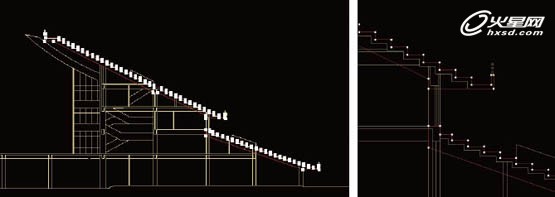

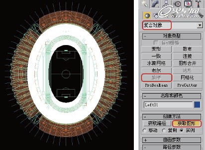

        使用[放样]操作制作观众席模型时,需要用到放样的路径和图形,只有在这两个条件都具备的情况下,才能够正确完成放样操作。接下来将观众席的放样路径绘制出来。选择轴线图形,按Alt+Q键将该图形孤立显示,选择[创建]|[图形]|[线]工具,打开[2.5维捕捉]开关,沿着轴线内侧勾画出线形,然后进入Line[线]的[顶点]层级,选择线段上所有的顶点,单击鼠标右键,并从弹出的四元菜单中选择[角点]命令,如下图(左)所示。目前绘制出的这条封闭的椭圆形线条,将作为观众席模型放样的路径来使用。step 02 单击[退出孤立模式]按钮,按F键切换到前视图,利用截面图纸,选择[创建]|[图形]|[线]工具,打开[2.5维捕捉]开关,勾画出观众席阶梯的截面图形,如下图(右)所示。
         观众席放样的路径和图形都绘制完成了,接下来进行[放样]操作。
         选择椭圆路径图形,然后在[创建]|[几何体]面板中,从[标准]下拉列表中单击[复合对象]|[放样]按钮,在[创建方法]卷展栏中单击[获取图形]按钮,然后在视图中单击拾取前面创建的观众席截面图形,如下图所示。

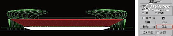

        目前放样模型的位置大致正确,但是仔细观察模型的位置,它仍没有精确地与CAD图纸相对齐,接下来需要对模型进行微调,使其与图纸完全对齐。下面首先来对齐上层的观众席。选择放样模型,单击鼠标右键,在弹出的四元菜单中选择[转换为]|[转换为可编辑多边形]选项,在[元素]层级下,选择上层观众席模型,单击[分离]按钮将其分离,如下图所示。

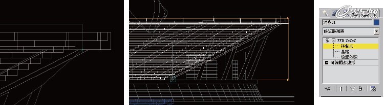

        在左视图中将模型与图纸中观众席的上部对齐,然后为模型添加[FFD 2×2×2]晶格修改器,在修改器的[控制点]层级下,选择模型下面的控制点,并对控制点的位置进行调节,使模型的高度与CAD图纸相对齐,如下图所示。

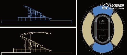

         将模型与侧立面图纸对齐后,还需要在顶视图中确定模型的范围。在确定看台范围的时候,需要分析截面图纸确定看台的结构。注意观察导入的两个截面图纸,一个是3层看台并且带顶棚的截面,另一个是不带顶棚的两层看台截面,实际上这是两个不同区域的看台,如下图所示。
         蓝色截面图对应的是图纸蓝色区域的看台,而黄色截面图对应的是黄色区域的看台。分析完图纸后,在实际制作时应该分别创建两个看台的模型,这里首先来创建蓝色部分看台。蓝色部分看台是两个完全对称的结构,这里首先将一侧看台结构制作出来,然后镜像复制出另一侧即可。

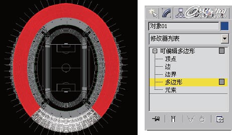

        在[修改]面板的[修改器列表]栏中单击鼠标右键,从弹出的菜单中选择[塌陷全部],塌陷FFD晶格修改器,然后进入[多边形]层级,选择看台以外的多边形并将其删除,如下图所示。

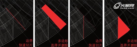

选择[可编辑多边形]的[边界]层级,单击鼠标右键,在弹出的四元菜单中选择[快速切片]选项,切出多余部分的边界;然后进入[多边形]层级,选择切出的多边形,按Delete键删除,再次使用切片工具切出边界,并将切出的多边形删除,如下图所示。
        使用相同的方法将左侧的多边形也切除干净,最终效果如下图(左)所示。在[可编辑多边形]的[边界]层级下,选择切口处的边界线,然后单击[封口]按钮,将切口处的面封闭。

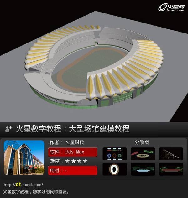

        至此,一个观众席制作完成,接下来使用工具栏上的[镜像]工具,镜像复制出对称的观众席模型即可。另外一种3层看台的观众席模型留给读者自己完成,使用的方法和制作思路与本节介绍的基本相同,将看台模型制作完成后,为其赋予材质,效果如下图(右)所示。 13.jpg
        观察上图(右),一层看台有4个体育场入口结构,这4个结构是在一层看台完成的基础上使用布尔运算制作出来的。中心的体育场模型则是使用贴图来实现,在体育场中央使用Plane[平面]工具创建一个平面,然后为模型赋予配套光盘中的“DVD01\scene\第10章 大型场馆建筑\maps\足球场.jpg”贴图,并使用[UVW贴图]坐标调整贴图形状。

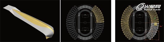

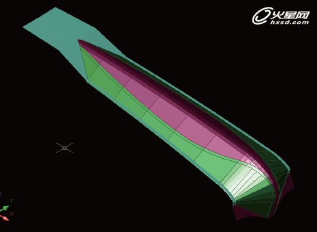

       资料中已经提供了遮雨棚模型三维的CAD模型,将这个CAD模型导入到3ds Max软件中可以直接使用。
打开随书配套光盘中的“DVD01\scene\第10章 大型场馆建筑\dwg\屋顶膜结构片.dwg”文件,该文件中的遮雨棚结构已经制作成了三维模型,在AutoCAD命令窗口中键入“shade”命令,即可观察到模型的状态,如下图所示。
在3ds Max软件中执行菜单[文件]|[导入]命令,选择遮雨棚模型的dwg文件,即可将该模型导入到场景中,为该模型赋予基本材质,然后将模型成组,对照CAD图纸进行复制,并调节模型角度,使其与图纸对齐,如下图(左)所示。
        先复制出1/4的遮雨棚模型,然后利用镜像工具,复制出其他的模型,并使用[FFD晶格]修改器调节模型,使模型与图纸完全对齐,如下图(右)所示。
