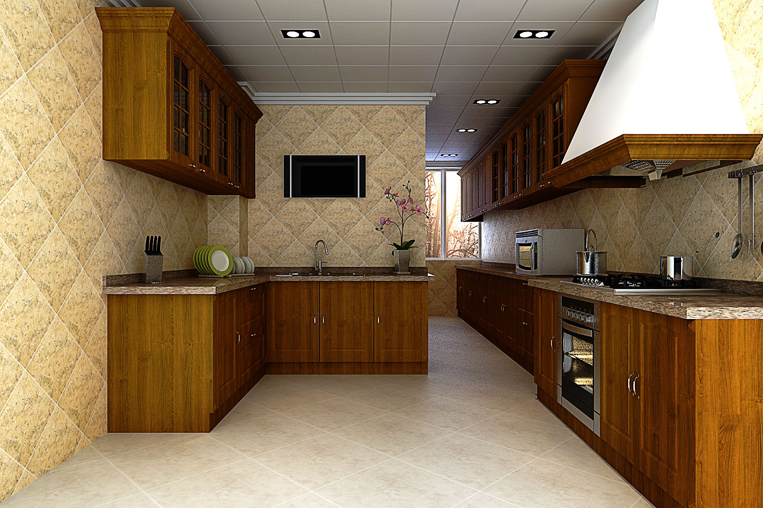

帮忙看一下这个图哪里不好?
我是新人,请高手帮忙看一下,哪里不好,应该怎么调会更好呢!

  • w744959236 2013-4-12 07:40:24
    这是瓷砖还是大理石?跟你棚顶都不配,你棚顶也贴砖?没有必要吧,细分太差了,厨房的话不要拿这种小灯了,木纹的材质也不咋好,纯属个人意见
  • jmpz 2013-4-12 08:02:08
    1\灯不行,300*300的可以啦,2\墙面砖不行,难看,3\吊柜不行,不到顶不好搞卫生,4\地柜不行,木的易烂,5\抽油烟机不行,不能包边,6\天花线条不行,起了三级,7\消毒柜不行,不能放气灶下面
  • D丶调_不华丽 2013-4-12 09:11:38
    huahua楼上三位说的貌似都有点问题啊  一楼说的顶棚那不是瓷砖...二楼说的地柜不行,木的易烂..个人不觉得  三楼说的没有踢脚线..个人觉得厨房没必要做踢脚线吧...以上只是个人愚见...不过这个图我觉得最大的问题就是太脏了...各种材质都脏....
  • 5163966 2013-4-12 09:37:34
    这个墙砖跟地砖太雷人了,还有应该没有电视挂在洗手盆上面的吧?
  • jp_yese 2013-4-12 11:06:06
    D丶调_不华丽 发表于 2013-4-12 09:11
    楼上三位说的貌似都有点问题啊  一楼说的顶棚那不是瓷砖...二楼说的地柜不行,木的易烂..个人不觉得   ...
    是不是把重新调整一下,还是用PS处理呢
  • jp_yese 2013-4-12 11:08:15
    w744959236 发表于 2013-4-12 07:40
    这是瓷砖还是大理石?跟你棚顶都不配,你棚顶也贴砖?没有必要吧,细分太差了,厨房的话不要拿这种小灯了, ...
    谢谢你的意见
  • jp_yese 2013-4-12 11:09:31
    jmpz 发表于 2013-4-12 08:02
    1\灯不行,300*300的可以啦,2\墙面砖不行,难看,3\吊柜不行,不到顶不好搞卫生,4\地柜不行,木的易烂,5\抽油烟机 ...
    谢谢你的见意,吸取了
  • 李婷婷 2013-4-12 11:57:12
    都是起步 哈哈 多努力看看别人的图 不就全了解 加油
  • 438649185 2013-4-12 16:08:36
    从渲染方面讲,你对材质的调试过于生疏,首先你应该去了解现实中各种物品自身表现出来的样子,比如你图中的瓷砖,瓷砖分很多种,抛光砖,亚光砖,仿古砖等等,它们所表现的样子都不一样,有的能反射倒影,有的不能,这取决它们自身的材质属性。  再说你的柜子,看起来像是没有滚油的原木直接做的,木结构在家居中都是会经过喷漆处理的,所以他在现实中所表现出的样子不是你这种。还有就是从常理来说 你有些工具的摆放不科学,就像楼上的朋友说的 煤气灶下面放消毒柜,这不科学,也不合理。 总之做一个方案你该考虑到各种因素,人体工程学啦 住户自身的生活习惯啦,等等等等  希望你能进步.
  • 炽枫 2013-4-13 09:04:59
    楼上说得很到位,很中肯,应该对楼主有很大帮助
  • jp_yese 2013-4-15 13:15:38
    438649185 发表于 2013-4-12 16:08
    从渲染方面讲,你对材质的调试过于生疏,首先你应该去了解现实中各种物品自身表现出来的样子,比如你图中的 ...
    谢谢你,我会去多观察现实生活中,了解每种属性,非常感谢你!
