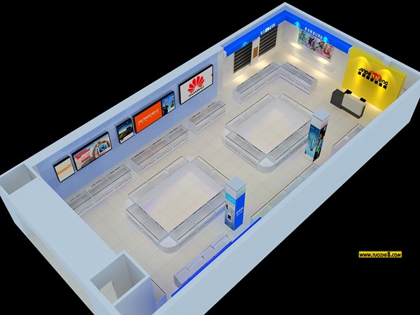

刚刚做的一个手机商场!!!!

  • wago连接器 2013-4-20 08:31:44
    本人三星店面设计...你三星设计审核过不了的   装修完被本地督导发现 是要关门的
  • wangkun9.hi@163 2013-4-21 15:34:28
    能不能说哪里不行???这是县里的!  县城 三星的厂家要求柜台!!!

  • wago连接器 2013-4-21 17:17:15
    呵呵 如果督导发现   照这个装修  肯定不让 不过小县城 塞点钱可能也就解决了  你这个版本应该是 12年12月出的版本   灯箱和体验台要一样长 而且得整数  1M   1M5    2M   这样子  而且上个星期刚跟新了 灯箱画面 现在是S4 的画面  最宽比例是1比3   在长就不建议做了    有精品柜的配件墙  两边不可以一样长   要一边长一边短 也要是整数   所有的灯箱还有配件墙 拿拉丝不锈钢收边  凸出背板厚度100mm  宽度是25MM   所有的配件墙  体验台  灯箱距地是350   踢脚线拉丝不锈钢的  高度80   厚度10     至于灯箱体验台 和配件墙高度   有1550  和  2000   两种规格   背板上的自然缝  1M 一条    最两边的背板宽度是200-1000   门眉尺寸两种400*400   和300*400      LOGO字也是三星最注重了 字高度为门眉的一半  特殊尺寸得声请  12年12月版本   这种玻璃销售柜已经淘汰了   都是开放式销售柜
  • wangkun9.hi@163 2013-4-22 15:50:17
    wago连接器 发表于 2013-4-21 17:17
    呵呵 如果督导发现   照这个装修  肯定不让 不过小县城 塞点钱可能也就解决了  你这个版本应该是 12年12月 ...
    谢谢 大哥 留个QQ  !! 交流交流!! 我们公司做手机的!!!
