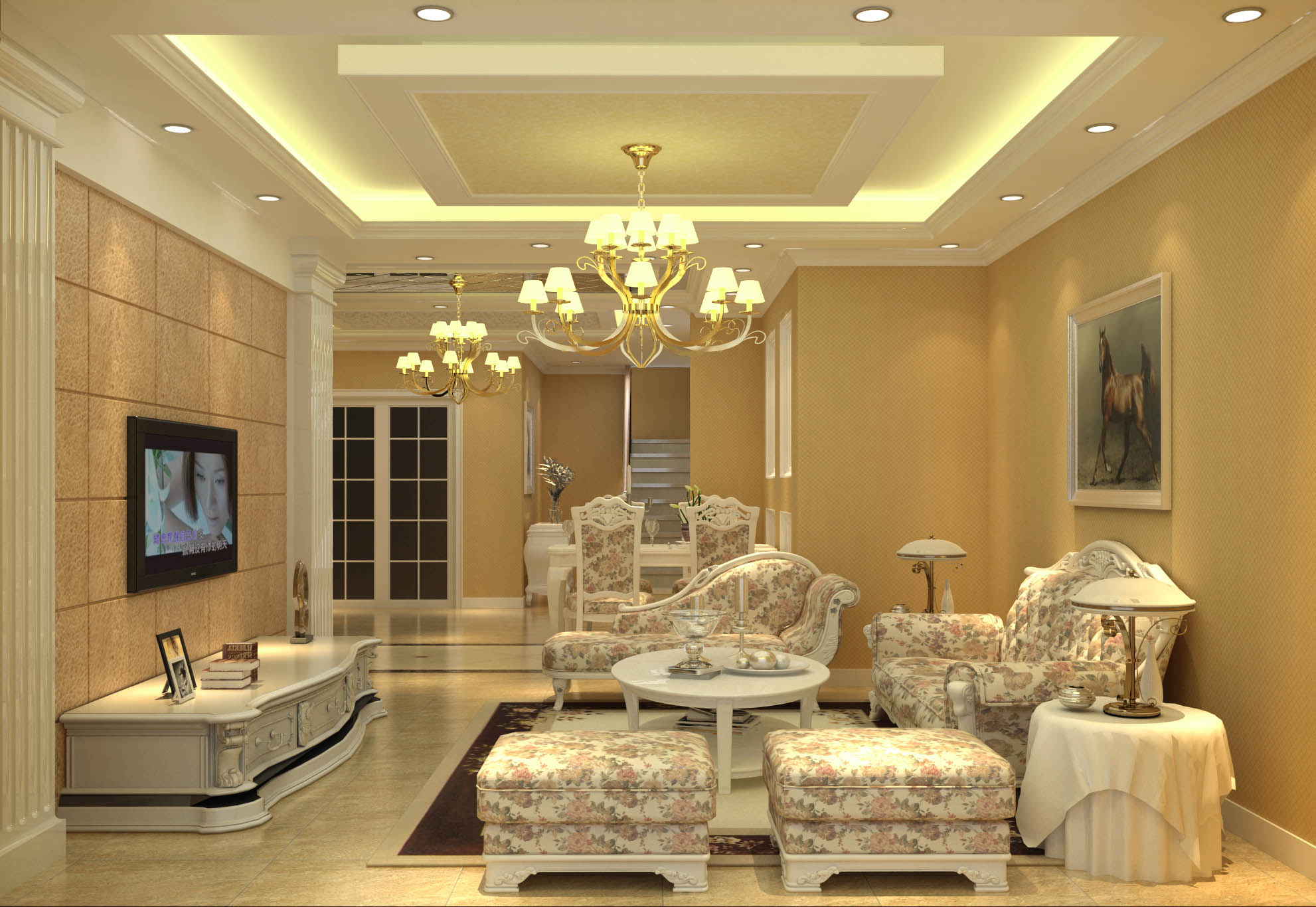

简欧效果图,做了一个月的效果图,总感觉不是太好
做的了一个月的效果图了,总感觉不是很好,求高手指点。。

  • dounai0932 2013-4-28 14:06:32
    回光灯吊灯改成白色,整体都是暖色肯定不舒服啊,连墙纸都是一个颜色...
  • あし丶 2013-4-28 14:10:20
    you698592 发表于 2013-4-28 13:54
    应该去学习下
    还有个问题,为舍渲的图片总感觉不清晰?
  • you698592 2013-4-28 14:24:14
    あし丶 发表于 2013-4-28 14:10
    还有个问题,为舍渲的图片总感觉不清晰?
    你全是黄色光 能清晰吗
  • dounai0932 2013-4-28 14:25:03
    还有个问题,为舍渲的图片总感觉不清晰?
    材质细分调高 灯光细分调高,大图比例放大点,我一开始做时候也这样
  • gravity 2013-7-30 09:32:30
    图形发昏暗,没有层次,材质和灯光需要好好学习一下.
  • 小郁丶北北 2013-11-7 16:39:58
    我一直觉得,效果图要会配家具色调,不过我到现在还是不会。。shangxinle
  • 747221751 2013-11-8 09:42:47
    电视柜和趴在地上一样,模型比例和整体色调严重失衡!qiren
  • mengxiao1107 2016-5-26 11:48:57
    色调太单调,看上去索然无味,材质给的也差,灯光更是一塌糊涂
  • 贵族~李晓东 2016-5-26 14:49:06
    壁纸换个欧式花纹的,染色的太厉害,灯带光还有点绿,里面的灯有天光还好点, 壁纸不想换的话给个包裹,生成GI调低,灯光暖光饱和度低点,。应该会好点。
