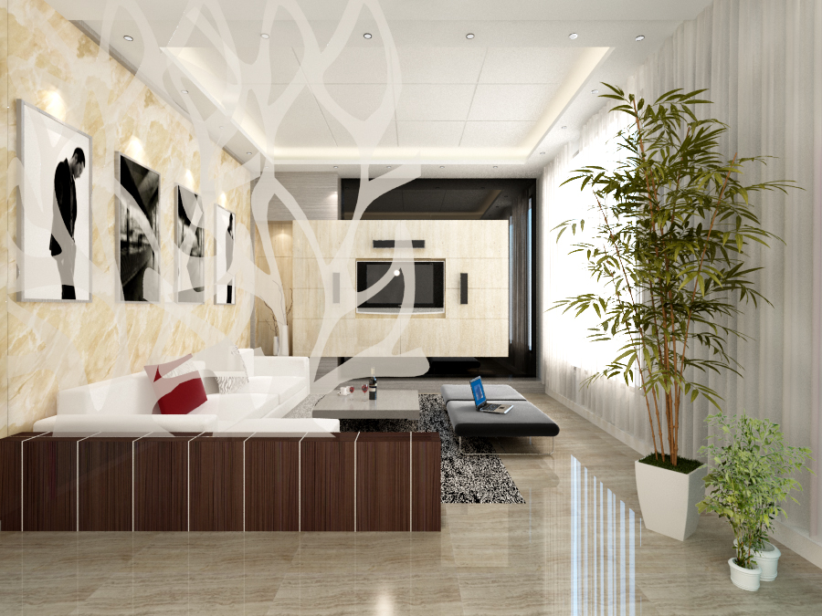

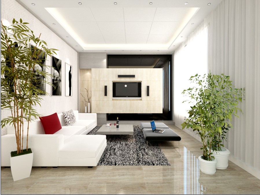

刚做了两张客厅、都是按照客户的要求做的 。让各位大神看看,看看是不是不冷了、暖色调、还行不?

    曝光用线性了吧,色调还是偏冷,家具比例也有点问题哦
    你说的都对   谢谢了
  • 渲染设计 2013-5-7 20:07:18
    电视在正面,而沙发是对着窗子的,按这种布局 ,居住以后大部分人得侧着头看电视?
  • 怒放的生命。 2013-5-7 20:17:03
    客户非要这样 我们能有什么办法
  • QUXINJIAN 2013-5-8 11:16:56
    材质灯光 没弄好 亮的地方太亮了 里面打暖一点 窗户外面可以打冷光 这样有一点对比  效果会好一点
  • 1017442805 2013-5-8 13:01:36
    怒放的生命。 发表于 2013-5-7 20:02
    说说吧
    设计的还行,就是图做的真不能看了。整体效果不错,就是窗户的光太爆了,而且灯光布局不合理,光域网用错了,你要是要光域网的文件的话我发给你,模型不错,就是贴图不好,注意参数的调整。电视背景墙的工艺比较难,但是可以考虑,还有一点必须要说电视在侧面,窗户正冲着沙发。太别扭了吧
  • 马丕东 2013-5-8 15:20:37
    这图,,,,,,,好好练练把,还差的很远,,,
  • 怒放的生命。 2013-5-8 15:53:15
    腹黑男 发表于 2013-5-8 15:22
    我只能说你那几棵树也P得太假了点,
    没PS   {:soso_e117:}
  • 怒放的生命。 2013-5-8 15:54:36
      你说的太对了
  • 怒放的生命。 2013-5-8 15:56:19
    1017442805 发表于 2013-5-8 13:01
    设计的还行,就是图做的真不能看了。整体效果不错,就是窗户的光太爆了,而且灯光布局不合理,光域网用错 ...
    沙发那一块我也感觉别扭   客户就是这样要求的 我也没办法   求广域网 <myrensheng@vip.qq.com> 谢谢亲{:soso_e113:}
  • 疯流先森____ゝ 2013-7-7 10:57:00
    整个图灯光没有一个过渡,整体是一样亮的,光源是从窗户透进来,靠窗户肯定有个明暗的过渡,由亮到暗(补光太亮了的缘故)
