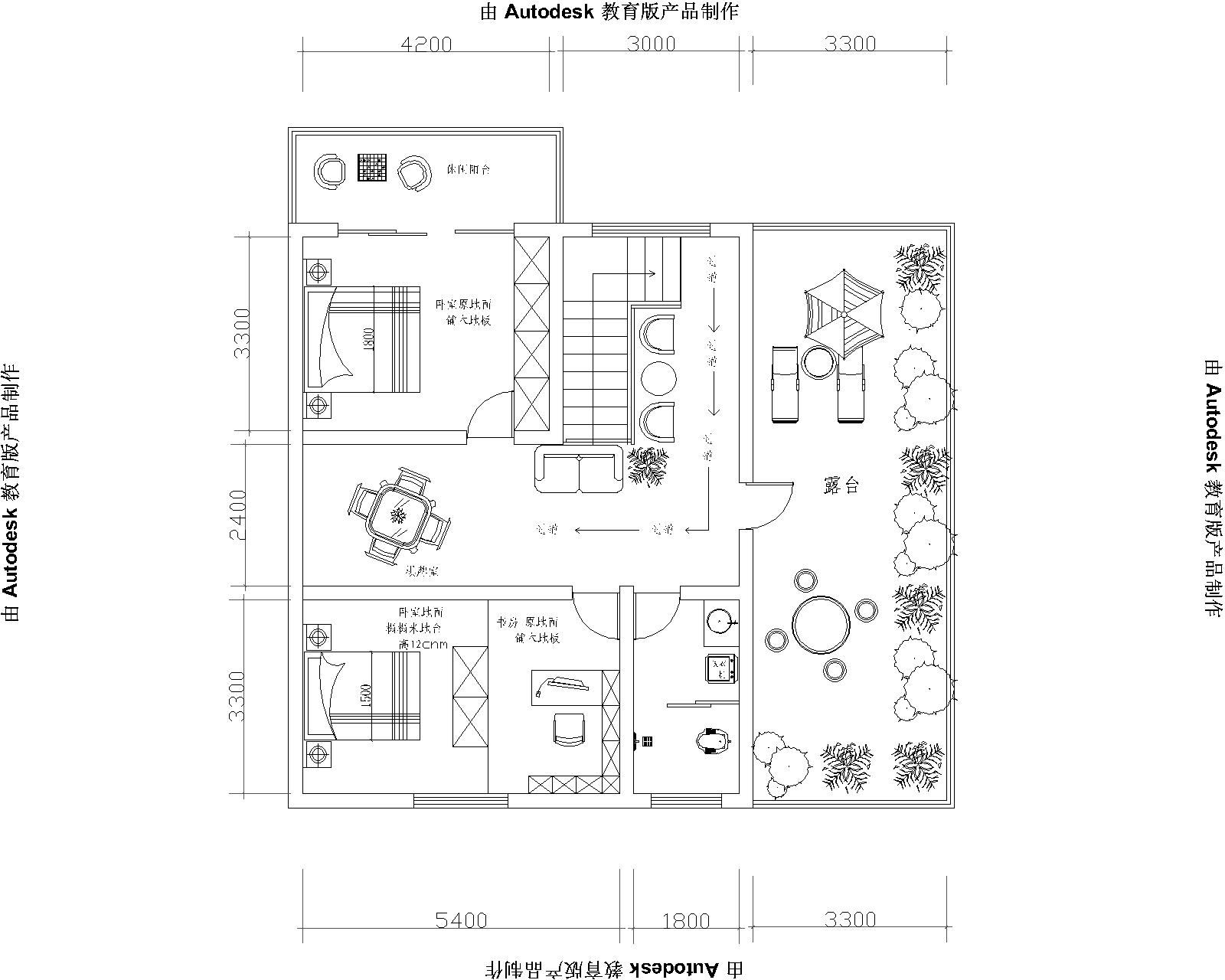

2013年5.10日

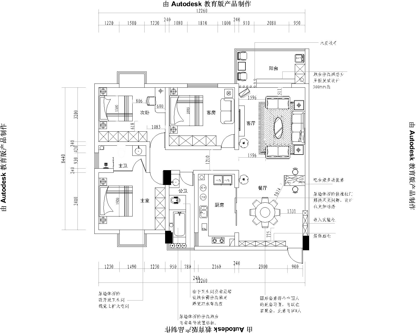

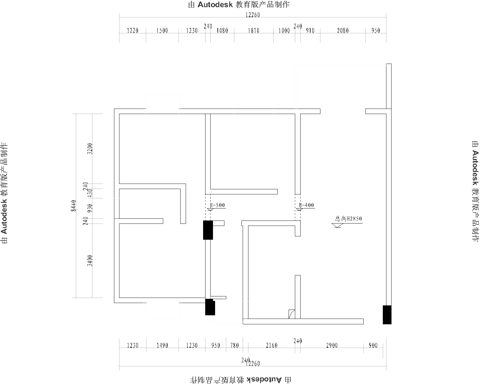

一套很变态的小户型,
客户要求两个卧室
一个小孩房,
空间诊断后,就产生了这个······上图

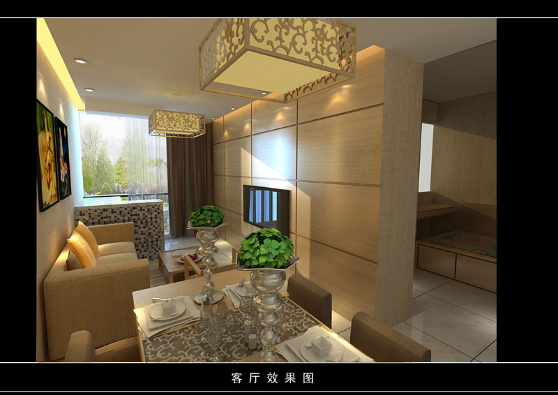

  • 裱糊临场 2013-5-21 21:53:33
    zhuwangmumu1410 发表于 2013-5-15 12:00
    灯光要是在亮一点就会更好的
    我用的三星显示器一直都存在偏亮问题。
  • ___try_thank 2013-5-21 22:49:46
    用飘影更自信 发表于 2013-5-15 11:26
    难道是你电脑屏幕太亮?感觉黑呼呼的
    你没明白他的意思。。。他说他平明太亮。。所以以他屏幕觉得亮的亮度  我们正常电脑看的话 就会觉得暗    他后面不是PS后期处理了么
  • 斯文ぃ痞子 2013-6-6 14:29:14
    第一套那方案 通过了? 怎么首先进门就被餐桌给挡了路。每次回家都得绕着走?电视机都不是在沙发视觉线的中心,坐在上面人还得偏着看电视。平面布局上面有很多需要精确的地方。
