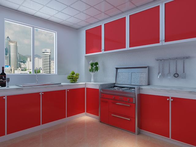

刚做的一张厨房效果图,求各种指导。谢谢,看了,就提下意见吧!!!!!!

    墙面应该用砖 这样可以擦洗  吊柜应该用几个磨砂玻璃门来做装饰  台面一般用人造石或不锈钢  还有台上要有挡水 做的不够细 颜色还得在加强一些

    谢谢,那怎样才能有生活气息呢。比如说要不要再加点东西呢,或者再改改颜色?请您指导下我吧。

    3Q.哪些地方呢?能具体叫一下吗?

    差哪些啊,你能说一下吗?

    好吧 那我就简单说一下 。外景贴图好恶心啊 橱柜 柜门尺寸大了,橱柜上柜没有同上顶棚的吧,地砖没有缝隙。对角的光 哪来的?橱柜柜门的材质好恶心啊。反射不对吧? 还有柜门的把手也恶心···就不多刺激你了 反正好好弄弄吧!
