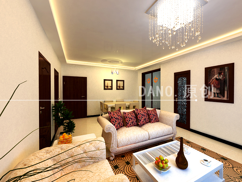

这是本人第一套图,用了2天的时间做出来的,做的有点粗糙,没有啥品味,学平面的妹子转行做室内了,有什么欠缺的地方希望前辈高手们狠狠的批评,坐等狠P!求教!

    细节没有注意到  材质 灯光都有些问题。 门上玻璃不对,门也装反了 。电视墙做两门的那面墙,效果要好些,可以装个隐形门,灯光有点曝,

    谢谢哈,以后会多注意的。你说门上的玻璃有问题的那个是卫生间,我想做那种不透明的玻璃。可能是没调好的过,给了一个玻璃的纹样贴图就成那样了。好吧,大门那里我确实是忽略了。。。我原以为是要有花纹的那面朝外的。灯光方面总是调不好,能不能教教我啊?

    门错误,我说的是沙发背景墙那门 ,门有门套的 ,有20多CM 的宽度,灯光和材质,这些除了自学,还可以加一些设计群里来学。
  • K·O 2013-6-1 11:32:33
    还可以去网站上下载一些高手模型来学习,学习他们的灯光材质 ,买一些书看看,然后加一些设计群学习,

    第一次就这么不错
    以后做这个要注意比例 实际尺寸这些 特别周边吊顶
    还有摄像机多注意下 呵呵

         怎么感觉你的餐桌整个的悬空了呢,做效果图关键要注重细节!!

    好吧。可能是后来改推拉门的时候碰到了餐桌,唉~~~细节没有注意到!谢谢哈!

    为什么一说女的就这么多人回复啊!不过效果确实还有待加强,平面布置是不是有点不合适!,人住进去感觉不是很舒服。平面布置,方案有待加强啊!

    其实我也觉得平面布置有点不太舒服,但是这个房间的比例我实在是想不出更好的了。有什么好意见可以提出,分享一下!

    室内相机应该多高呢?我是自学的软件,很多细节性的知道我都还不太懂。希望指教!

    门套是有厚度的 凸出墙面1CM左右 你这跟强是齐平的 而且 们跟套也不会是平的 卧室门 对内开 客厅这里应该往里凹 不可能是跟墙平的 其他的灯光之类的 都可以学习 单一些生活细节必须要掌握 门跟套这东西 自己想一下就能明白 这个是不用教的 可以说你没认真或者是马虎了 但是客户最在意的就是这个 话不好听 别介意 不过是大实话

    少点质感, 物体看上去平面了一点, 还有灯光, 加油。

    嗯。确实是我自己的问题,马虎了。没有注意到细节的问题。谢谢指点,以后会注意的,继续努力啊!!!
