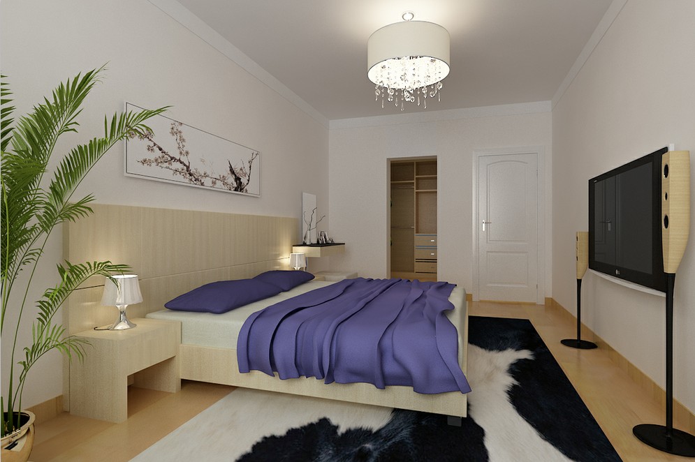

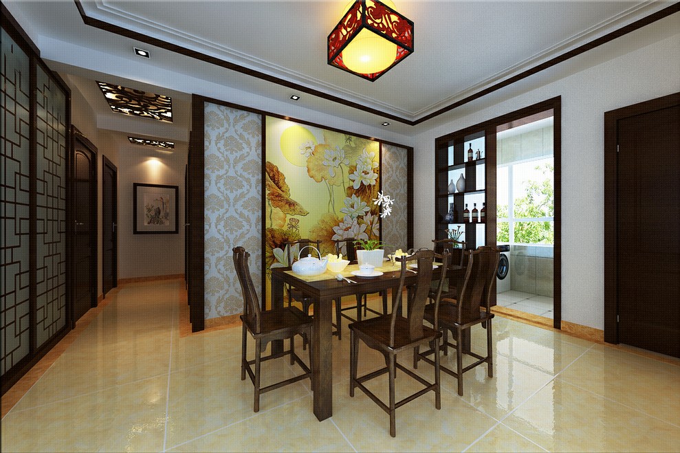

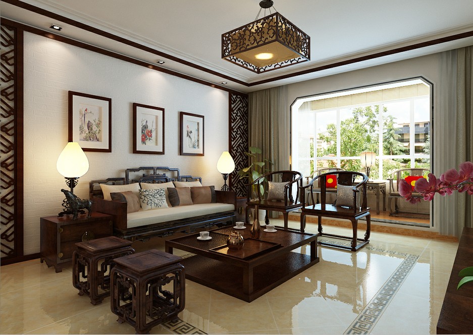

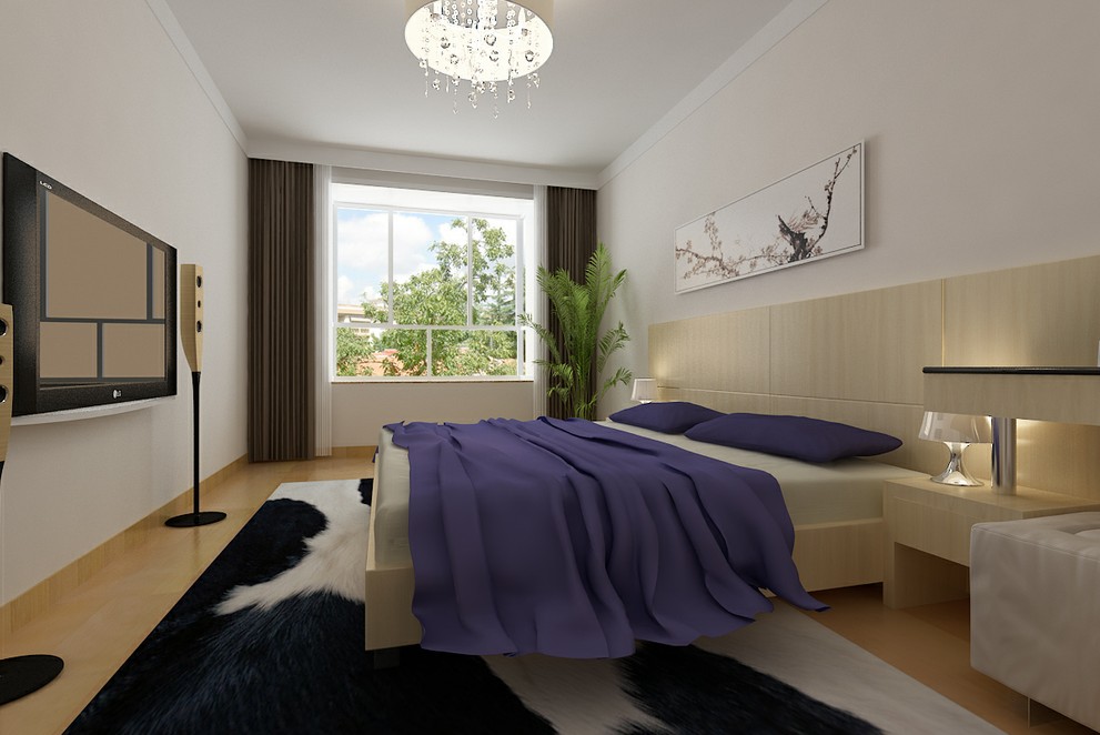

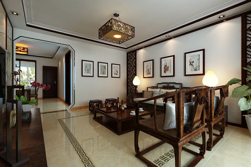

第一次做的完整的图 第一次传的图 好多的第一次···求P、求指点

    谢谢朋友们支持 来了就给点意见或者建议呗 我会虚心接受
  • 我得儿意的笑 2013-6-13 15:02:40
    第一张图,主灯太小气,整体偏暗,模型也选的有点不到位,其余的还好,看得过去,别介意我说的 么么哒
  • 我得儿意的笑 2013-6-13 15:04:19
    门业不对,一般家用门最高我做的都是2100-2200左右,哪有那么高的门,看着你不觉得怪吗啊?一高一低 ,我要是客户直接给你枪毙,看那个门都饱了,汗。
  • 我得儿意的笑 2013-6-13 15:07:10

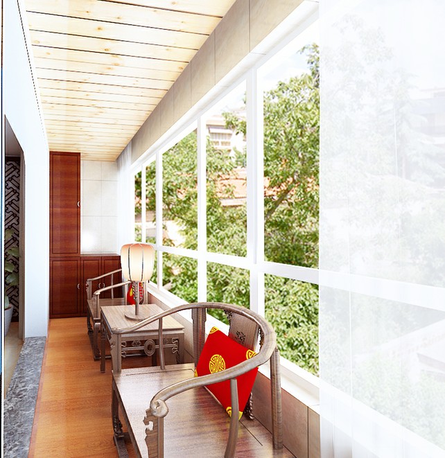

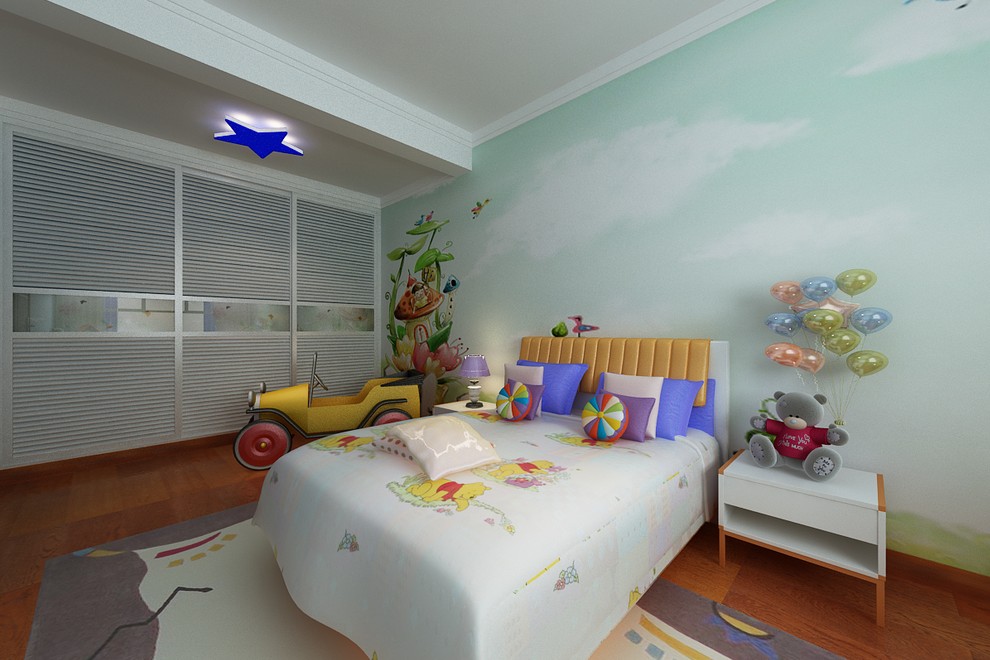

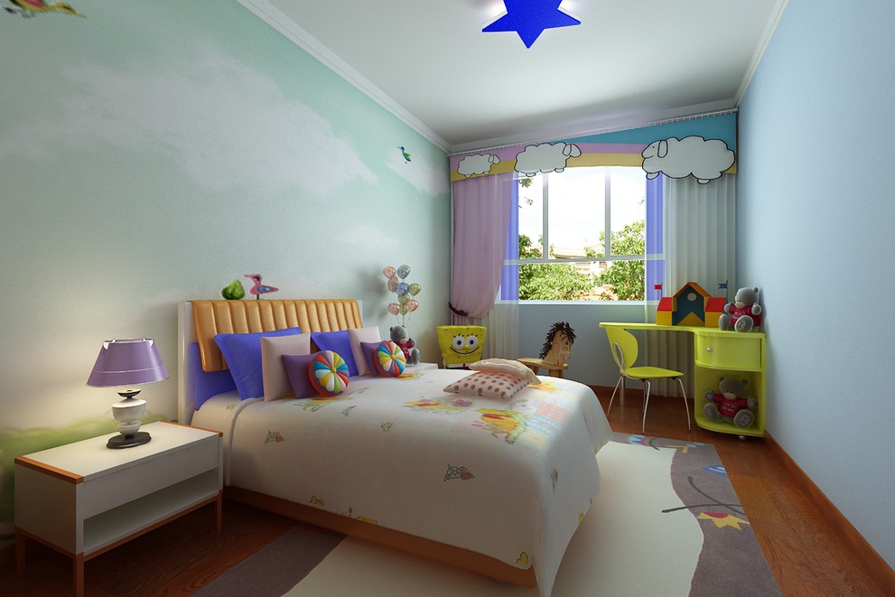

    电视柜呢,儿童房电视呢,不管业主要不要,没说你就得做,说了你才能不做,阳台曝了光。儿童房灯光不到位,有麻点,电视柜也都没有(不知道是不是你客户说不做),筒灯在不吊顶的情况下适当丢几个进去,弄点灯光,整体效果就出来了,你那图呆呆的,这种房间没感觉,那还要你设计师 干什么。你说呢。
  • 我得儿意的笑 2013-6-13 15:11:03

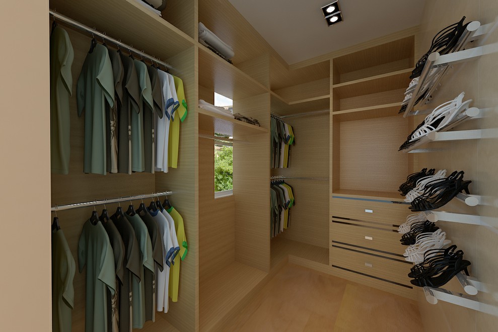

    最后一点,你看你的第四张图,麻点多严重,这图要是用相片纸打就废了,1和2餐厅还是客厅,那个门撑到梁上了大哥,你是要师傅锤你一顿吗,这门怎么装.门框你调整材质弄成漆,加个中国红木纹材质贴图一起包不比你单独用那俩什么东西圈一圈好看多了,要调整的地方不少呢,不过我也就是说说,别生气。nihao
  • 304198676 2013-6-13 15:59:53
    第二张左边电视墙画  没收口     后面的批判不能  建议LZ床的模型找好点的
  • q623587689 2013-6-13 17:42:43
    我得儿意的笑 发表于 2013-6-13 15:11
    最后一点,你看你的第四张图,麻点多严重,这图要是用相片纸打就废了,1和2餐厅还是客厅,那个门撑到梁上了 ...
    你说的我都看到了 不过这图不是我设计的 只是我做的 我发上来 就是想找大神看下 图片效果 除了那个门还有餐厅背景墙壁纸是我个人马虎的原因 其余的 家具是客户已经买好了的红木家具 我也不可能换  电视电视柜 都是设计师没有要求要做的 他不要求我也不会去做 还有你说的麻点 不是我图片的原因 我看原图了 一点问题没有 不过你说的 我全部接受 受教了~阳台是我故意P爆的 - -

    第一张中式风格配欧式墙纸  注意下
    恩 看到了 谢谢
