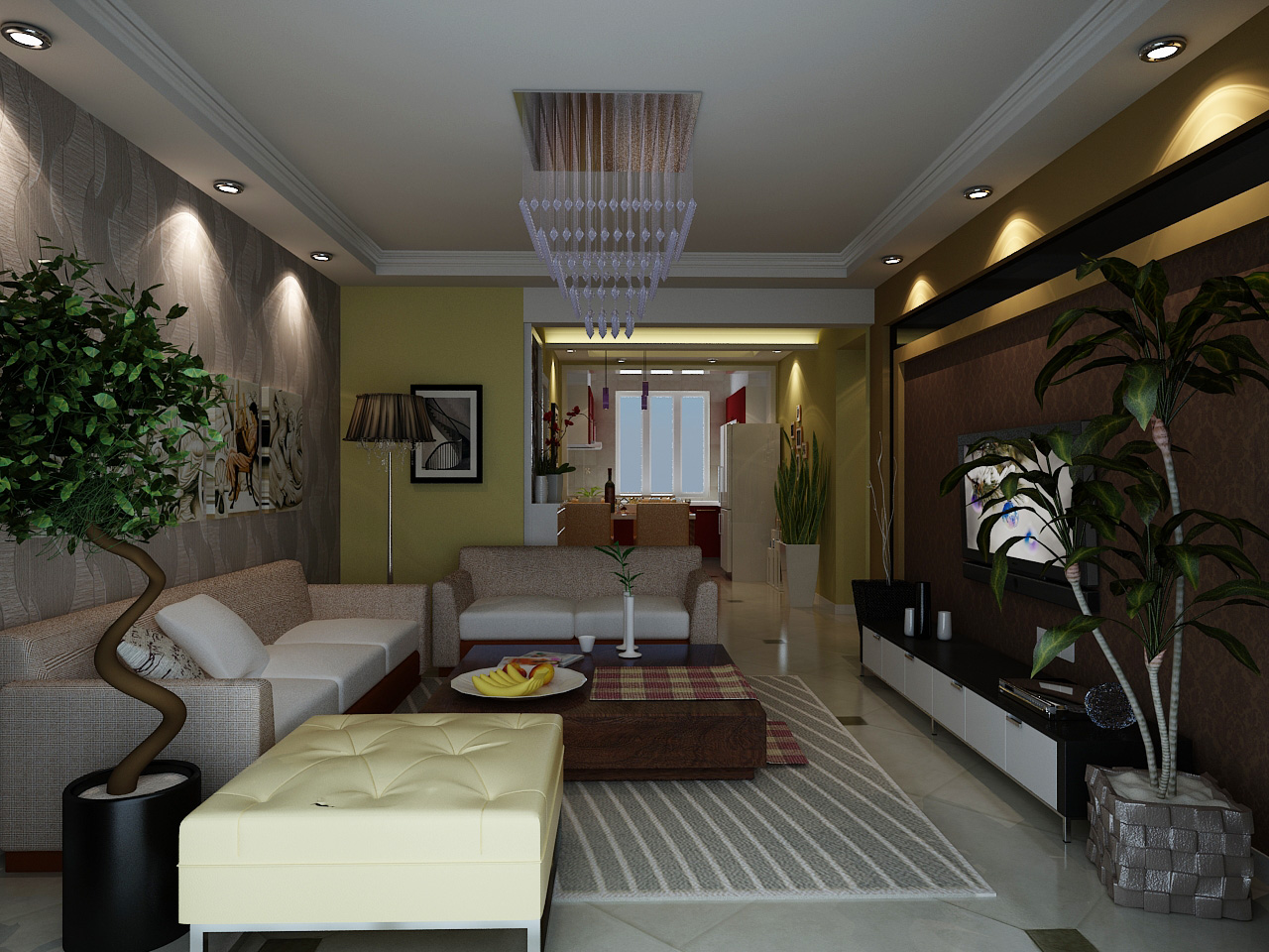

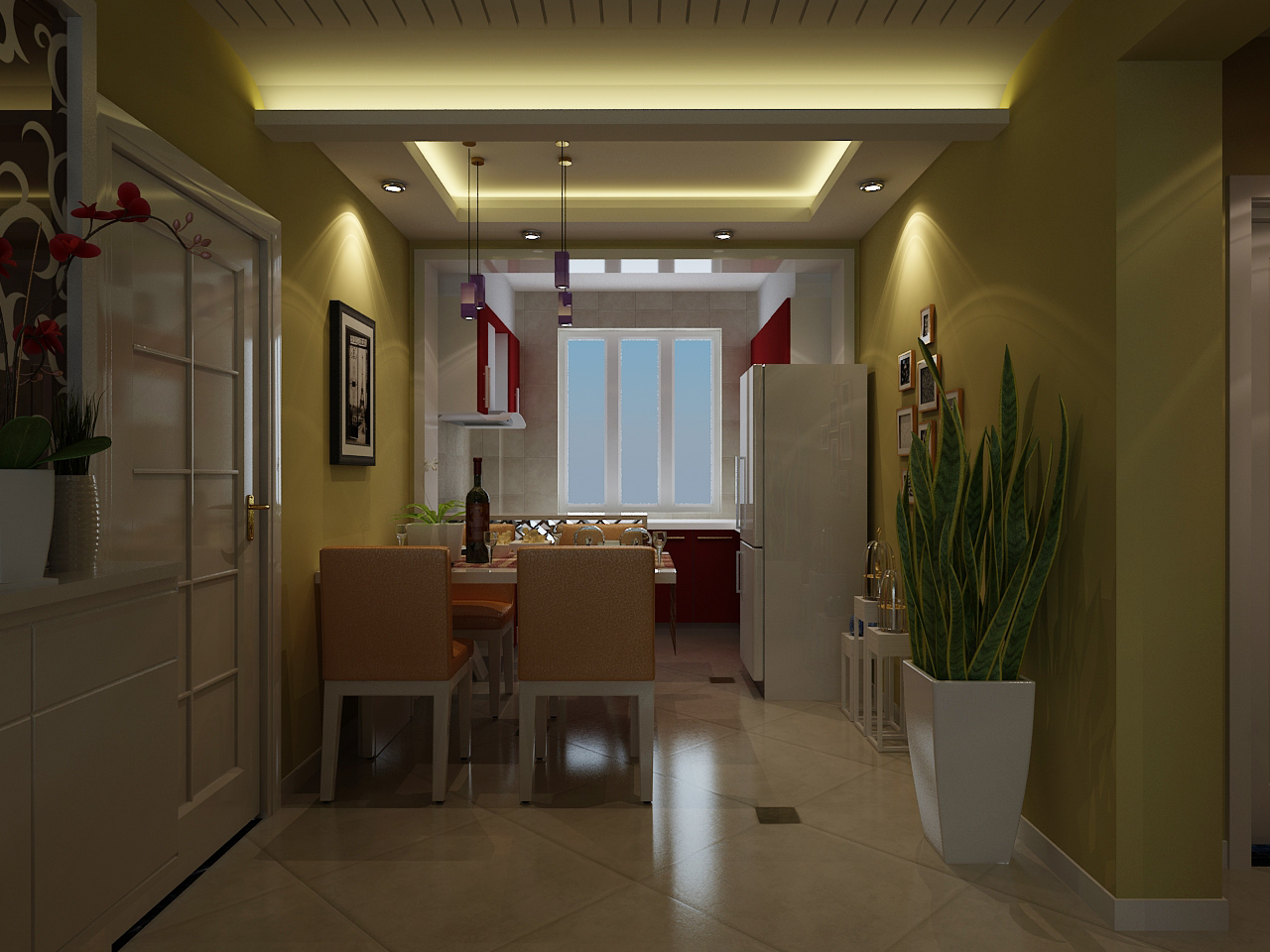

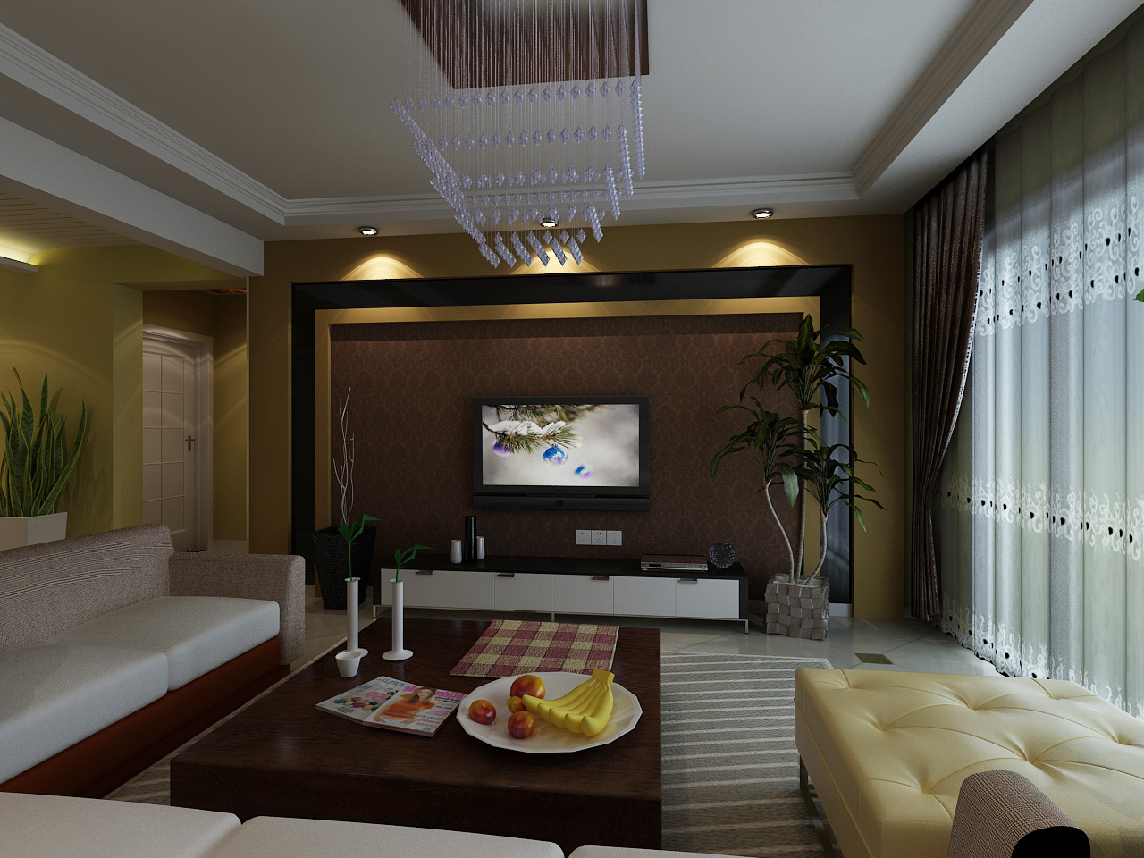

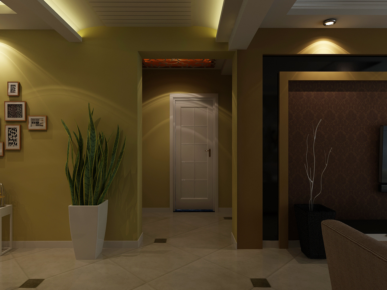

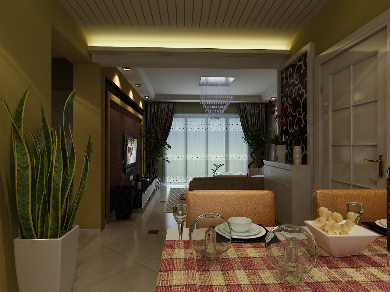

       这是一套120平米的现代小雅居,为了控制装修成本墙面大面积用乳胶漆来处理,浅绿色的乳胶漆来引领出整体温馨、别致的设计主题。地面铺贴浅黄色仿古砖搭配深色角花来增加对比,电视背景墙采用浅咖色的喷漆、黑色碳钢玻璃和深咖色的壁纸来增加整体的亮度对比度,给人一种层层深入的视觉效果。吊顶都为白色乳胶漆,客厅处吊顶为回字形设计,用柔和线条的角线来代替了隐藏灯带,周边给以射灯;餐厅处吊顶也为回字形,不同的是此处去掉了客厅的角线给予暖色调的隐藏灯带,灯带配合拉杆灯和周边射灯,营造出一种浪漫,恬静的就餐环境;过道小吊顶采用两边带弧面中间落缝的设计缓解了整体直棱直角的生硬感觉。门和套线都是白色烤漆的,为整个主题更添加了一份清新整洁的效果。

  • 1020184877 2013-7-3 09:01:59
    傻娃娃 发表于 2013-7-2 13:08
    植物是不掉材质了?
    左边那个植物的茎没赋予好,谢谢提醒
  • 1020184877 2013-7-3 09:50:08
    雨中的似曾相识 发表于 2013-7-3 09:34
    太暗了吧,感觉好压抑
    嗯,有点
  • 傻娃娃 2013-7-4 14:24:08
    1020184877 发表于 2013-7-3 09:01
    左边那个植物的茎没赋予好,谢谢提醒
    我是因为太菜了,你们就不一样了设、
  • 1020184877 2013-7-4 16:04:36
    傻娃娃 发表于 2013-7-4 14:24
    我是因为太菜了,你们就不一样了设、
    谦虚了
  • 1020184877 2013-7-4 16:06:28
    xuzhou123456 发表于 2013-7-4 15:01
    灯光和材质好好调一下      效果应该会好
    说具体点呗,{:soso_e160:}
  • xuzhou123456 2013-7-8 14:46:45
    射灯筒灯的光太独立啦     灯带的光其实很柔和的    你做的有点太硬了感觉      整体都应该亮一点     地砖的材质没有调好      显的有点粗糙不细腻     好好努力     一定能做好的
  • 1020184877 2013-7-10 09:30:49
    xuzhou123456 发表于 2013-7-8 14:46
    射灯筒灯的光太独立啦     灯带的光其实很柔和的    你做的有点太硬了感觉      整体都应该亮一点     地砖 ...
    谢谢你细致入微的评论,我会努力的!
  • 幻灭灬星空 2013-7-29 16:13:42
    灯光少的同时你可以换更明亮一点的材质,屋子的效果就不会那么黑了
  • 浪子@ 2013-8-26 10:36:10
    整体造型不错,就是感觉灯光打的太暗了,其他的做的真的不错!
