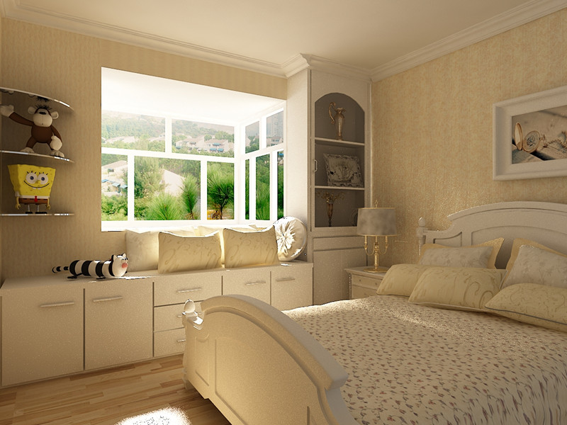

做实习设计也有几个月了 做的图还是没法看啊 有木有好心人指导指导我啊
这是我到公司做的第一套图,各种不专业啊,迫切需要PPP!
标签: 好心人
发表评论19
  • 夜星辉 2013-7-5 14:39:14
    材质灯光没出来。
    恩 材质我是跟着别人的图调的,可是总感觉特别假,是因为灯光的问题?
  • 夜星辉 2013-7-5 14:53:50
    夜星辉 发表于 2013-7-5 14:39
    材质灯光没出来。
    虽然主光源是室外光,但室内筒灯墙上没光晕,地板应该有反射的,给个衰减在里面勾选菲尼尔,反射0.7  模糊给个0.85试试,
    好来 我地板没勾选菲涅尔
  • 风也带颜色 2013-7-5 15:01:38
    风也带颜色 发表于 2013-7-5 14:53
    去学啊
    你师傅技术肯定不错吧
    恩 不错 我不过后来做的几套图也感觉进步不大
  • 周小样 2013-7-5 15:02:57
    灯光和材质都处理的有问题,尤其是材质的那种质感,没有出来。灯光上,明暗没有界限,没有主次层次的感觉,需要加强改进哦!还是得要多练习才能找到答案!加油
    非常感谢啊
  • 午后暖阳 2013-7-5 15:03:21
    我也是实习生,你做的图比我做的好多了,哎,我都发愁,啥时候能做好呢
    咱们的路还很长啊
  • 风也带颜色 2013-7-5 15:14:33
    风也带颜色 发表于 2013-7-5 15:01
    你师傅技术肯定不错吧
    多看教程  我的也不怎么样  慢慢来
    恩 我需要学的东西太多了
  • 止于终老- 2013-7-5 15:18:43
    我补充一下,外景太假,给个vary发光材质,换个贴图,还有电脑,也是发光材质,。。。
    好来 我记下了
  • 风也带颜色 2013-7-5 15:19:25
    风也带颜色 发表于 2013-7-5 15:14
    多看教程  我的也不怎么样  慢慢来
    鬼屋看没?
    恩 老板也经常说我做的图不是给人住的 没点人气儿
  • ws668 2013-7-5 15:23:00
    收边收口没做好  背景墙要是你那样做的话有点怪    材质灯光有待提高
    恩 我对施工工艺不怎么了解 我得去工地研究研究去
  • 止于终老- 2013-7-5 15:25:06
    嗯,慢慢来,我也是实习了三个月了,刚开始做的图很烂很烂...觉得自己灯光不行就使劲调,材质不行使劲调,...慢慢就做的好了。
    恩 路漫漫其修远兮,吾将上下而求索啊
  • ws668 2013-7-5 15:30:56
    那是必修课    不懂工艺   就像学会了剑招却却没有内力使用招式
    恩 太经典了 我最近也是一直泡在工地里
  • 风也带颜色 2013-7-5 15:33:19
    风也带颜色 发表于 2013-7-5 15:19
    鬼屋看没?
    那图看得怎么样 就那样被通过了
    没通过。。。 因为图也因为价格原因客户跑了
  • 风也带颜色 2013-7-5 15:39:44
    风也带颜色 发表于 2013-7-5 15:33
    那图看得怎么样 就那样被通过了
    我说的是我
    额。。。 你的内容和想法比我丰富多了
  • BeryLOVE 2013-7-5 15:42:03
    同是天涯沦落人。咱两都半斤八两。一个一个来。不急不躁啊
    共同努力吧
  • qinwei2147 2013-7-6 18:00:15
    构图有问题   多看看别的摄像机角度是怎么打出来的
