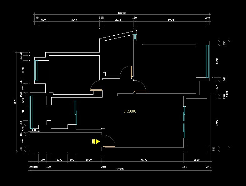

原始结构图
原始结构图

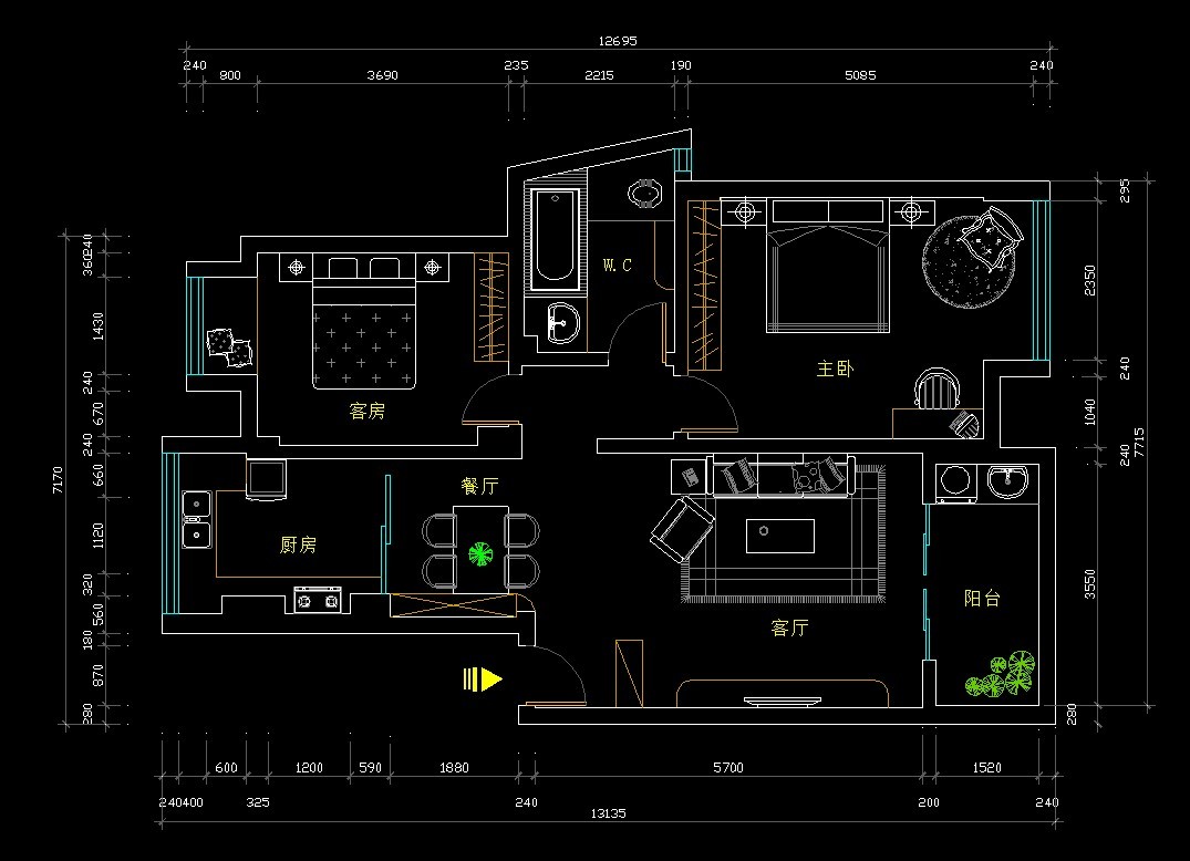

方案一
方案一

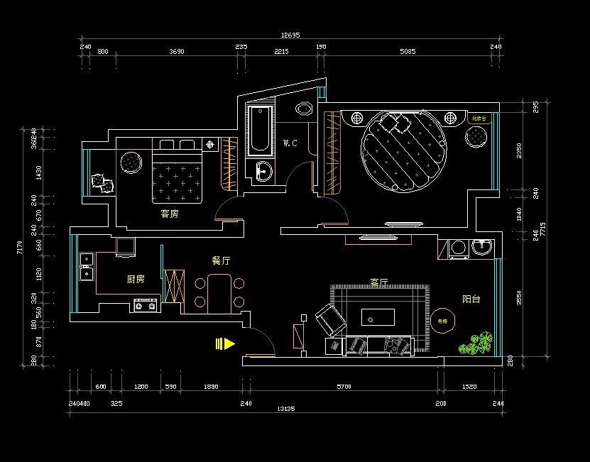

方案二
方案二

  • strong123 2013-7-7 22:44:58
    woding方案二还可以,就是厨房跟餐厅的隔断可以用酒柜来代替,客厅玄关可以做得大点,主卧梳妆台位置可以跟方案一的位置一样,靠窗那边可以做休闲的榻榻米hehehehe

    方案二还可以,就是厨房跟餐厅的隔断可以用酒柜来代替,客厅玄关可以做得大点,主卧梳妆台位置可以跟 ...
    谢谢您的指点,我想问下,沙发是靠玄关这边好点呢,还是放另外一边效果好点啊?还有就是,厨房用酒柜隔,油烟问题是不是会比较麻烦啊?
  • ┈━═☆轻描○r 2013-7-8 09:46:44

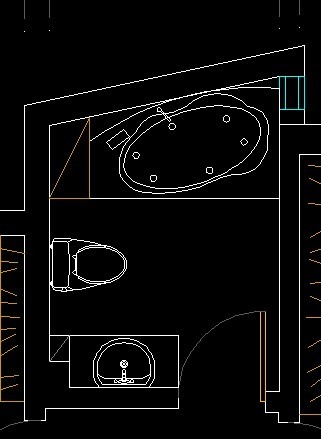

    两个方案中的卫生间设计的都不理想!方案二可以,梳妆台按方案一走!卫生间为什么不考虑干湿分离的卫生间呢?即使是两室两厅的房子,除了一个人住,那么卫生间可以这样设计,但是这确实不是一个人住的!人有三急,按照你这个设计,打个比喻,男主人在洗澡,女主人刚好要卸妆洗脸,这时候怎么办?难不成要跑到厨房去?有了干湿分离的卫生间就不影响了!我看你的方案卫生间是放的蹲便吧?建议你修改方案的时候,建议主人去买可移动浴盆,马桶的位置不动,在浴盆和洗面台之间作一个钢化磨砂推拉隔断,不要外面的钛镁合金平开门!这只是我自己看到平面图之后,加上做了这么家装之后的一些经验!给你建议一下!因为这个房子不是双卫!

    本来我是这样想的,但是我师父说,下水道的位置在蹲便器那里,所以就改成那样了
    ,本来我是这样想的,后来听我师父说下水道在蹲便器那里,所以就改成那样了,纠结死我了。。。。

    两个方案中的卫生间设计的都不理想!方案二可以,梳妆台按方案一走!卫生间为什么不考虑干湿分离的卫生间呢 ...
    QQ图片20130708100501.jpg 本来我是这样想的,后来听我师父说下水道在蹲便器那里,所以就改成那样了,纠结死我了。。。。主要下水道这块我一点都不了解啊

    做设计要考虑的是施工,主人的生活习惯和方便!毕竟这房子装出来不是你住的,也不是工人住的!你把事情考虑的很周到,给你们带来的只有好处,不会有坏处!排水和给水都是可以改的!水电工给你说排水在蹲便那个位置,是他们不想费工费事!你作为设计师他们是要按照你的方案走的!如果说什么都听师傅的,那么要什么设计师啊,工人都可以做了!这个修改的,你和水电工人结合下,该按照你的方案走就必须要按照你的方案走!像我在公司,有的时候我不去工地,水电工有的地方不知道,就给我打电话,到了现场定了之后才会施工!

  • strong123 2013-7-8 11:09:12
    乐淘陶cc 发表于 2013-7-7 23:45
    谢谢您的指点,我想问下,沙发是靠玄关这边好点呢,还是放另外一边效果好点啊?还有就是,厨房用酒柜隔, ...
    厨房与餐厅用酒柜隔断基本上没什么问题,你公司不懂做那我就没办法了。客厅沙发就放在进门口这面墙,卫生间原先的方案可以要啊 ,排水问题我没去现场看难说,既然那位置是卫生间,原先的方案应该不存在排水排污问题,除非你们不想改管,呵呵......

  • 乐淘陶cc 2013-7-8 11:19:03
    strong123 发表于 2013-7-8 11:09
    厨房与餐厅用酒柜隔断基本上没什么问题,你公司不懂做那我就没办法了。客厅沙发就放在进门口这面墙,卫生 ...
    你的意思是不用推拉门,直接用酒柜隔么?那这样的话还要做门么?
  • strong123 2013-7-8 11:24:28
    可以做推拉门呀,不做门那就跟开放式厨房差不多了,呵呵...
  • 我曾经叫油条 2013-7-8 11:24:33
    沙发靠哪边其实也和你阳台的外景坐在哪边看比较好有关的。现在厨房都有比较先进的抽油烟机的。

  • 乐淘陶cc 2013-7-8 13:43:56
    哦哦 ,那我知道了
