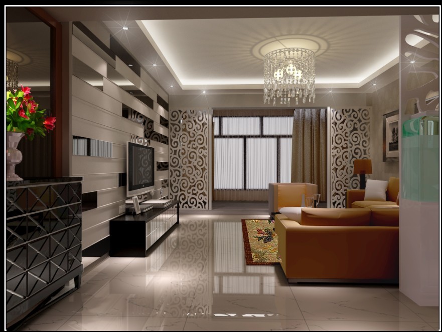

感觉没有 进步 寻求高手帮助
寻求高手指点

  • ﹏种麦人で 2013-7-14 11:29:34
    色彩搭配有点问题,雕花可以更现代点。你的电视背景墙很有层次,但你知道工艺吗?觉得你没有把你的电视背景墙的感觉做出来,白的不知道是什么材质,亚克力吧不像,背漆玻璃的?也不像,木饰面也不像。。。

    依农 发表于 2013-7-14 11:20
    那个花格占得面积太大了吧 不舒服
    谢谢指点
  • 132123 2013-7-14 23:05:40
    ﹏种麦人で 发表于 2013-7-14 11:29
    色彩搭配有点问题,雕花可以更现代点。你的电视背景墙很有层次,但你知道工艺吗?觉得你没有把你的电视背景 ...
    恩 是石膏板、大芯板  建模的时候没有弄好了
  • ﹏种麦人で 2013-7-17 09:10:53
    像这样的背景墙如果不是十分苛刻的话,不要用石膏板做。因为石膏板刷漆的质感跟木饰面做漆的质感是完全不一样的。
  • 132123 2013-7-17 13:07:10
    ﹏种麦人で 发表于 2013-7-17 09:10
    像这样的背景墙如果不是十分苛刻的话,不要用石膏板做。因为石膏板刷漆的质感跟木饰面做漆的质感是完全不一 ...
    你觉得木饰面做漆很不错嘛。这个嘛也还好  只是比石膏板贵点
  • 地板上的鱼 2013-7-20 10:06:20
    好好的P一下 筒灯的光斑太大了、显得假  灯光暖一点 尤其是灯带的
