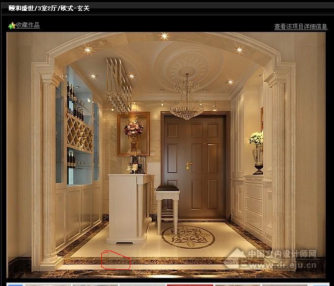

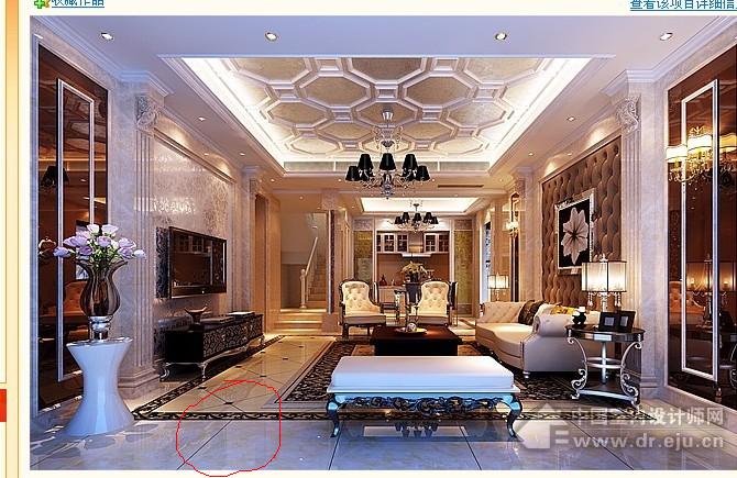

实习新手的一些问题,求大神们解答。看看这个图
  里面画红圈 圈住的地板到底怎么做呀。 求解答

    那是波打线,尺寸要根据房间的大小来决定,一般有100mm、150mm、200mm这几种宽度,结合具体情况来综合考虑。材质可以是石材也可以是地砖。做法:沿着空间尺寸画矩形,转换可编辑样条线,选平滑然后轮廓,给个尺寸,贴上材质,调好,OK了,我就是这么做的

    那么这个波打线是重叠在地板上的 ?

    不是,如果你的地板不是同一个材质,你要分开做,他们要保持在同一个平面上,不能有凹凸哦

    你也可以用可编辑多边形来做,但是附材质的时候用面选择附材质,个人觉得有点麻烦,想改材质的时候还要选择面,分开做的话就比较容易改,例如你上面的第一张图,我可以分3个区域做,一个是平铺的地砖,一个是波打线,一个是斜拼,然后分别附上材质把它们合在一起,就有了那个效果
