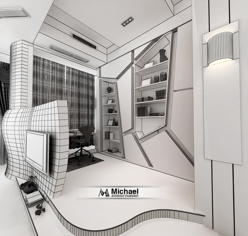

  • 修_行 2013-7-28 11:34:51
    张家维 发表于 2013-7-28 11:14
    请问下,如何渲线模?
    全局设置里加一个替代材质,替代材质的话漫反射RGB设成(250,250,250),贴图通道加一个VR线框贴图,颜色设为中性灰,曝光了再降低下亮度就行了

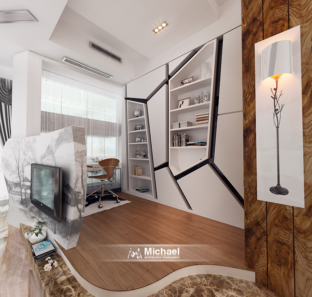

  • Windog 2013-7-28 12:30:18
    不错哦。。我看过第一张图的原照片,为什么要给个正方形的构图呢、没舒展开的感觉。
  • 修_行 2013-7-28 12:43:58
    就是按原照片的高宽比和透视建的模型,第一次临照片,没考虑太多自己发挥的成分
