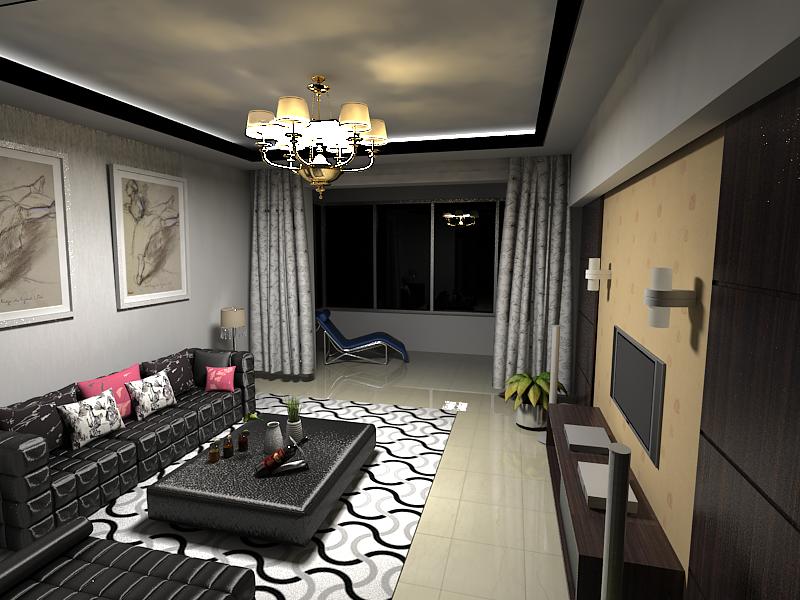

新手刚学半个月第一次渲图毛病多多求指教
423423423.jpg 内个平面灯忘隐藏了。石膏线周围一圈黑河顶棚花是怎么回事。毛病太多了 图渲的不咋地 别笑话  刚学半个月还是自己摸索的 求帮忙

  • happiness、枫 2013-7-31 11:05:01
    玉娘 发表于 2013-7-31 10:52
    灯光+材质+参数。
    改怎么调啊  调了一次 渲完还是这样  郁闷
    这个一时半会是说不清楚的捏,有时间去看看教程。
  • Bbbell 2013-7-31 11:07:33
    沙发的材质 是不是夸张了点? 皮质是亮的话 应该没有那么亮到像金属那样。
    其实地面砖 还可以选个比较亮的颜色  这个颜色太暗了。
    窗户外面 你可以弄个VRsky  挺好看的 或者你不弄你也可以后期一下。
    细节方面。 电视机 那些音响之类的 材质要贴好。
  • happiness、枫 2013-7-31 11:15:12
    其实地面砖 还可以选个比较亮的 ...
    贴图材质啥的不好 还有上面四周黑黑的是什么毛病啊
  • Bbbell 2013-7-31 11:22:29
    这个我新手的时候也遇到过这个问题。
    好像是有面跟面重叠的 才会这样。
    你是用单面建模的对吧?
    我是直接把天花删了 重建  然后你渲染后觉得天花还是暗的话 就打补光灯

  • happiness、枫 2013-7-31 11:31:46
    Bbbell 发表于 2013-7-31 11:22
    这个我新手的时候也遇到过这个问题。
    好像是有面跟面重叠的 才会这样。
    你是用单面建模的对吧?
    愁死了 好多地方都不明白, 弄不清楚 蒙圈了。。
  • happiness、枫 2013-7-31 11:35:50
    还有就是能不能是灯光的问题 我打的是VRAY的内个平面灯
